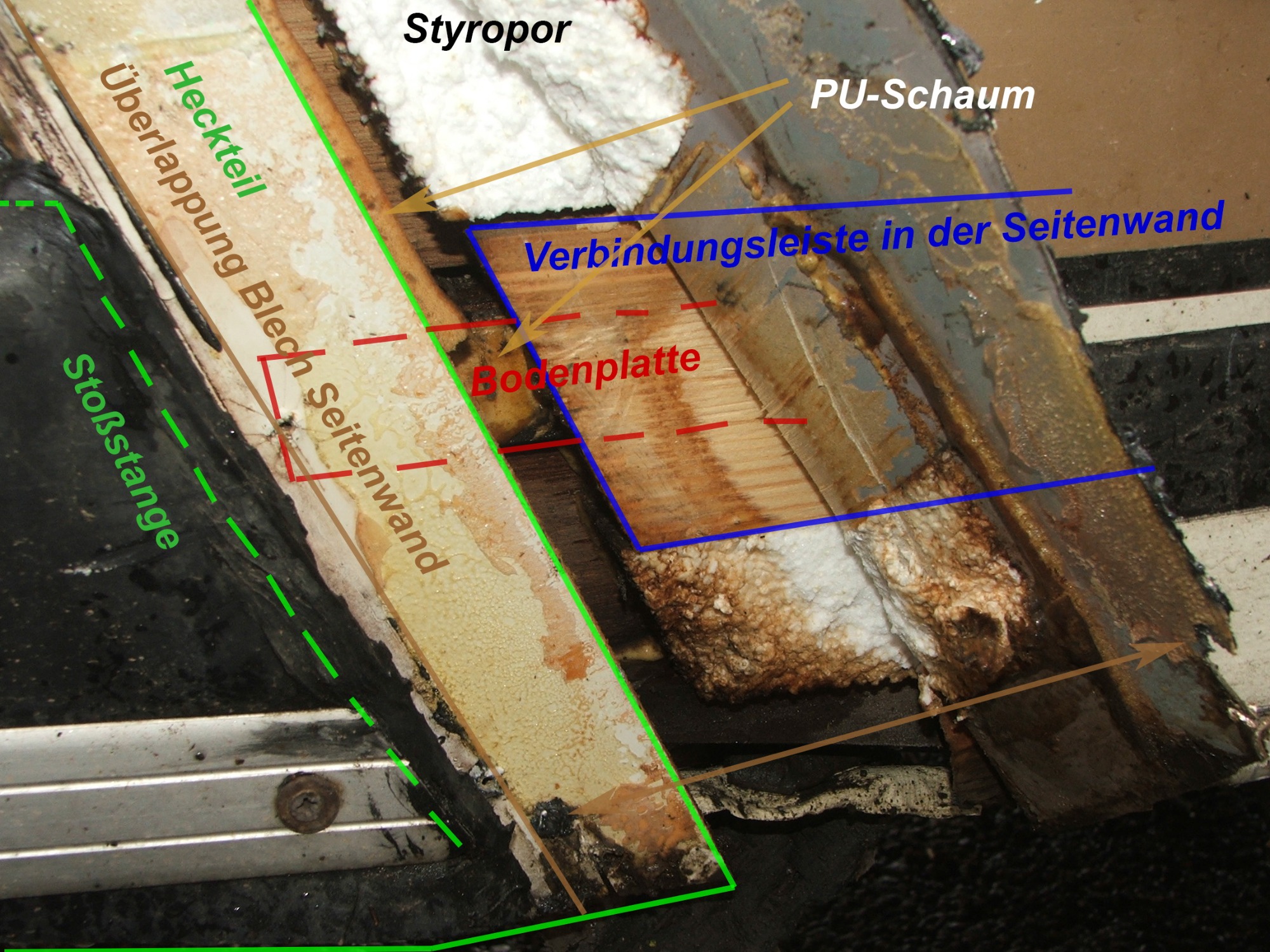

Moin Carla,
ich zeige Dir jetzt mal ein Bild, damit Du siehst, wie es unter der Falte aussieht: Das Holzfachwerk ist mit sicherheit zerborsten.
Wenn Du das Blech wieder richtig glatt bekommen möchtest, musst Du von innen dran und dann musst Du auch das Holzfachwerk wieder neu aufbauen. Wennn Du damit anfängst, dann ist das Jahr gelaufen!
Ich würde versuchen die Heckstoßstange vorsichtig zurückziehen und das Blech von außen dengeln. Da wo das Blech gerissen ist würde ich auf keinen Fall mit Nieten arbeiten. Die bekommst Du nicht wasserdicht. Ich würde ein Blech drüberkleben.
Überlege Dir bitte vorher was Du machen möchtest und ob es den Aufwand wert ist. Diese Falte haben viele 600er und sie tragen sie mit "Stolz". Hier mal ein Beispiel, wie solch eine Aktion enden kann: Bodenbruch im Heckbereich

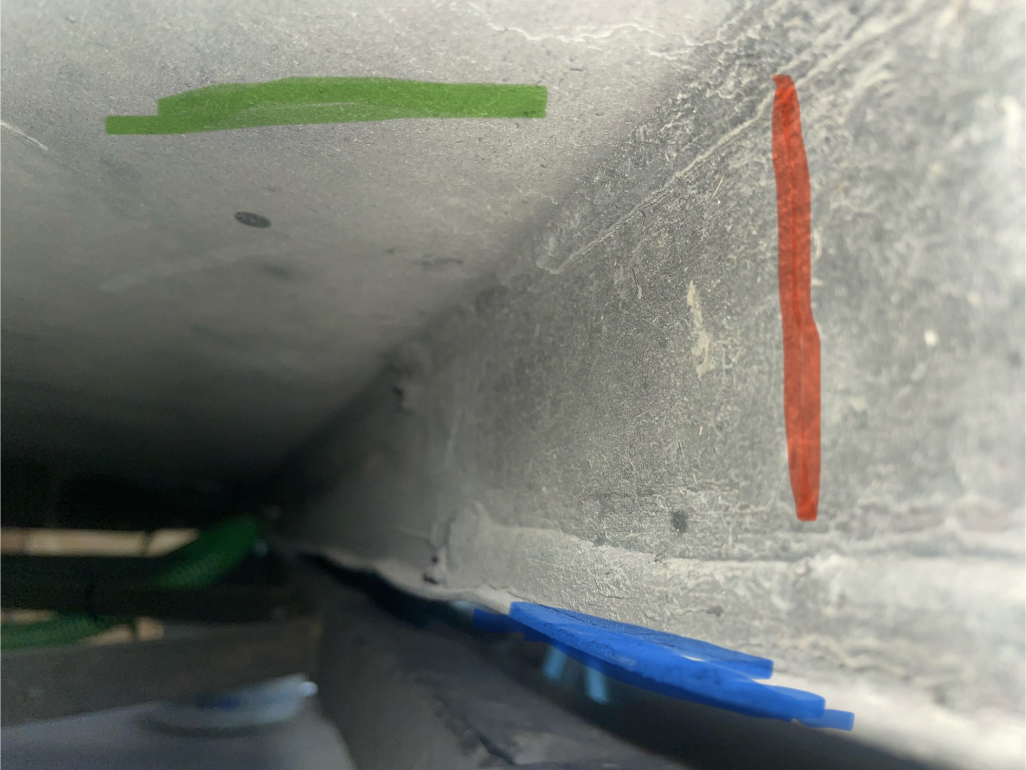

Hallo Carla,
hab heute nochmal ein Bild vom hinteren Abschluss gemacht.
Grün = Bodenplatte
Rot = Abschlussleiste
Blau = unterer Rand von der GFK-Stoßstange
Gruß Daniel
