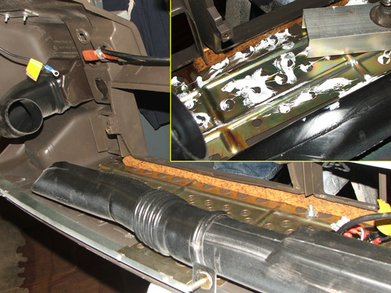

luke schrieb:
@ all: Mir ist es schon öfters aufgefallen, dass wenn ich irgendwo an der Amppel stehe, das Armaturenbrett vibriert. Lege ich dann eine Hand über den Tacho ist es ruhig.
Jetzt habe ich zum wecheln des Heizungslüfters das Armaturenbrett abgenommen. Im Bereich über dem Tacho ist von unten eine gelochte Metallverstärkung. An einigen Stellen sind Filzstücke untergeklemmt. Trotzdem ist zwischen Blech und Kunststoff teilweise viel Luft und das ist die Ursache für das Vibrieren. Ich habe jetzt zwischen Blech und Kunststoff Sikaflex gedrückt.
Ich nehme ganz stark an, dass das Vibrieren jatzt weg ist. Ergebnis gibt es im März :laugh:
@ Peter: Keine Sorge, nicht in den Holmen, sondern in der A-Säule. Da kommt kein Wasser hin, nur Schall und Fahrtwind. Aber jetzt auch nicht mehr.Armaflex hast du in den Holmen? So etwas änliches war unter meiner Motorhaube,hat Wasser gezogen und die Haube ist richtig schön aufgeblüht.

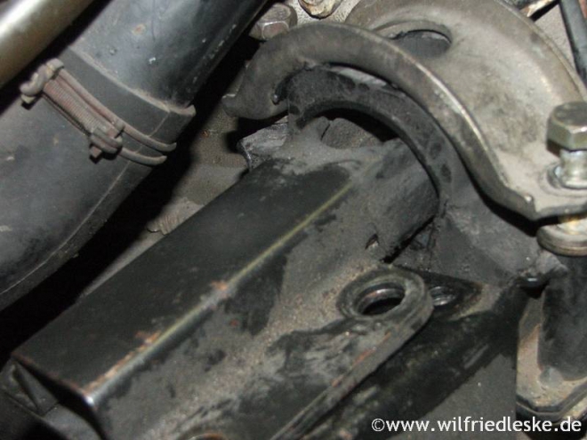

Buddymobil schrieb:
Buddymobil schrieb:
So sieht Dein Armaturenbrett von unter auch aus. Allerdings liegt es hier auf dem Kopf :woohoo:aus deinem Bild werde ich nicht schlau.:1723:
Buddymobil schrieb:
ja!Wenn ich bei der Lenkung und der Schaltung unten eine neue Dichtung einsetzen will, muß ich dann die Gestänge ausbauen?
Letzte Änderung: 27 Nov. 2012 07:54 von Lollo_C.

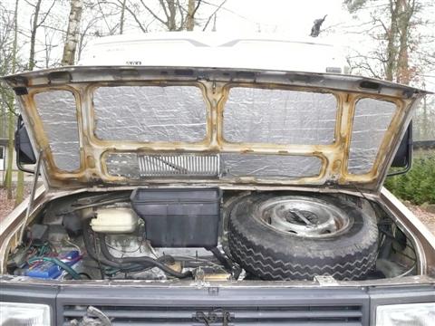

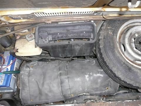

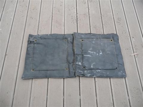

Luc schrieb:
das ist eine gute Anleitung. Die Positionen 1 bis 8 habe ich auch geklebt (allerdings mit den Bitumenmatten). Unter B (Motordeckel kann ich mir aber nichts vorstellen. Hast Du da mal ein Foto von?
Hallo Luc,Hier sieht man noch besser wie es geklebt ist.
- Luc
- Beiträge: 171
- Thanks: 8
Re: Aw: Ein lauter Geselle
03 Feb. 2009 12:33 - 27 Nov. 2012 07:55
Ich habe der Motordecke abgenommen zum fotografieren: so sieht es aus.
und so auf den Motor:
