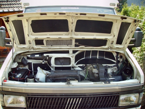

Re: Aw: Ein lauter Geselle
12 März 2010 17:55
LowCostDriver schrieb:
Lollo_C schrieb:... wieviele von den Paketen hast du bestellt für die Haube?
2, 3 oder mehr?.
Scherz beiseite, Ich habe in unserem Ducato die Motorhaube und die Reserveradmulde mit Bitumen Schalldämmmatten Bitumen Schalldämmmatten beklebt (wichtig: auf Zulassung im Kfz achten). Eine Packung reicht für zwei Autos.
Dazu kam ein Super Tipp von Jani zur Schalldämmung in der A-Säule . Ich habe bei mir Armaflex (= Heizungsrohrisolierung)in die A-Säule gestopft.
Beide Maßnahmen haben aus meinem Diesel zwar keinen Konzertsaal gemacht, aber meine Klara (so heißt mein Navi MDA) schreit nicht auf der lautesten Stufe
- LowCostDriver
12 März 2010 19:34
Wow Manni! Das sieht sehr sauber und gut aus, mein Kompliment!
So hätte ich es auch gern.
Bei 12 Platten reicht ja dann so ein 15er Paket, ich werde eins bestellen.
Wie hast du die Haube und den Motorraum von innen vorbereitet? nur normal gewaschen mit Wasser / Seife oder einen speziellen Reiniger oder sowas?
Und zum verkleben: Haube ausgebaut und auf "den Kopf" gelegt, oder einfach so dran gepappt?
THX!
Björn
THX!
Björn
Antworten zu LowCostDriver
