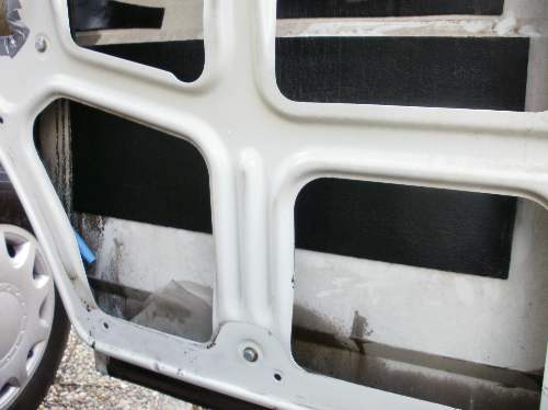

01 März 2010 13:54
Moin @ all,
heute habe ich meine Reste von der Schallisolierung in den Türen verklebt.
Ein Klopftest lässt positives erwarten, die Tür klingt nicht mehr so blechern.

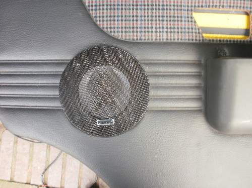

Gleichzeitig gab es noch ein paar Türlautsprecher mit
jeweils 200 Watt, so sollten sich jetzt wenigstens die noch vorhandenen Fahrgeräusche unterdrücken lassen.
