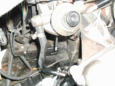

ich habe jetzt Fotos von dem Filter gemacht ujd schon mal dran rumgeschraubt. Zunächst habe ich oben am Filter die mittlere kleinere Schraube gelöst, von der ich annehme, dass es die Entlüftungsschraube ist.
Als ich diese Schraube löste, kam aber von alleine Diesel aus dem uneren schwarzen Ring heraus. soll das so sein? Ich dachte ich müßte erst die andere Schraube unter dem Filter irgendwie bewegen. Wie weiß ich nicht.

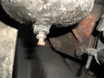

Hallo Dirk,
die obere Schraube ist zum Entlüften. Das Wasser wird unten an der Filterpatrone abgelassen.

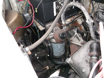

Moin,
bau das komplette Teil mal aus ist auch besser zum schrauben dann.
1 Schraube oben mitte komplett raus hollen dann zerlegt sich der Filter von selbst. Dann hast du 3 Teile einmal das untere Gehäuse/Filter/Oberteil mit Pumpe.
2 Alles reinigen aber achte genau darauf wo die Dichtungen sitzen, dann Filter erneuern und wieder zusammen bauen.
3 Beim Einbau bitte die Kupferringe der Leitungen an das Filtergehäuse erneuern.
4 Endlüften geht über die Handpumpe am Filtergehüse dort solange pumpen bis der Druck hart wird´.
5 Dann starten und er wird die restluft im System selbst endlüften, es kann sein das er nicht gkeich richtig läuft aber dann noch mal versuchen.
Bild 3 ist die Endwässerrungsschraube.

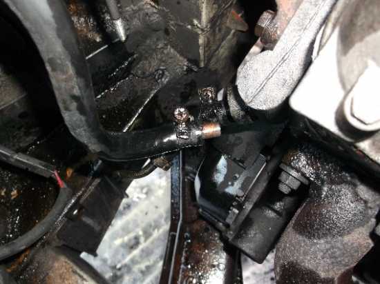

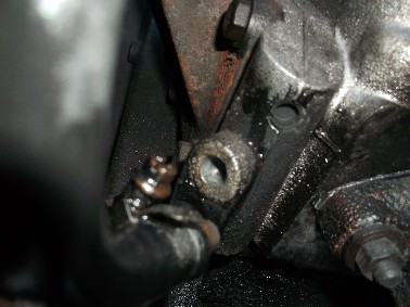

ich habe noch mal zwei Bilder gemacht, 1. von wo der Schlauch kommt und 2. wo er rein gehört.
Vielleicht erklärt es sich so etwas besser.

Hallo Dirk,
ich fürchte, Du mausst warten bis sich die Peugeot-Experten melden. Normalerweise würde ich sagen der Schlauch geht in die Einspritzpumpe, aber auf dem 2. Bild sieht es so aus, als ob das Röhrchen in den Motorblock geht. Auf jeden Fall sollte das Röhrchen fest sitzen.

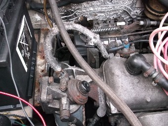

Hallo Dirk
Der Schlauch mit dem Rohr ist von der Kraftstoffvorwärmung,die kannst du Ruhig
kurzschließen in dem du den Schlauch der ca 4 cm unter dem Schlauch mit dem Rohr
ist abziehst und auf das Rohrende vom oberen schlauch schiebst. Schön mit Schlauchschellen befestigen.
Die Kraftsoffvorwärmung kannst du dann später erneuern.
Der Schlauch rechts am Kraftstoffilter sieht auf deinem Bild sehr Pudelig aus
der geht vom Filter zur Pumpe den würde ich auch erneuern.
