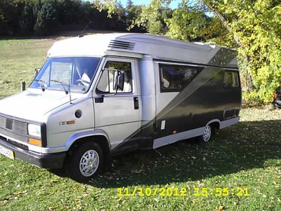

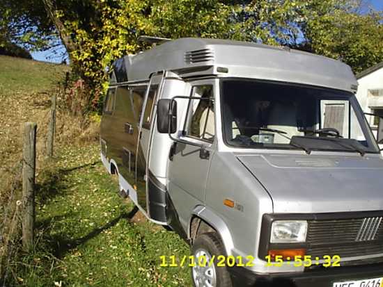

Hallo @ all ,so Heute war Putztag der Hobby wurde gewaschen und mit Politur gereinigt und versiegelt ,desweiteren sämtliche Tür und Fensterdichtungen mit Glycerin behandelt .Und zu guter letzt sämtlich Betriebsstoffe auf Winterstand gebracht ,und so nebenbei noch ein Paar von den Sternen aufkleber entfernt und das I tüpfelchen die neuen Radkappen angebracht.Anbei mal ein Paar Fotos vom Hobby.Gruß Thorsten

Du warst ja fleißig und der Hobby wird es Dir danken. Hast Du auch mal an die Radkästen und den Unterboden gedacht?
Ich kaufe da Fluidfilm und lasse es jährlich auf einer Auffahrbühne einsprühen.
Dann, so meine ich, ist der Hobby noch dankbarer.....
:1563: Klaus

Oh menno, ist der Hobby schön sauber und glänzend!

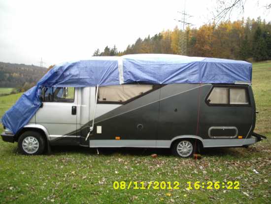

Oh Thorsten, den haste aber schön eingemuckelt.
Aber bleibt der da jetzt mitten auf der Wiese stehen?
