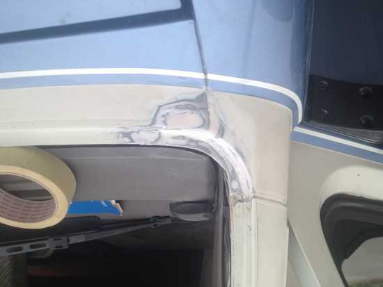

hi ihr ich war montag bei carglas wegen neuer frontscheibe
der mechaniker hat sie ausgebaut und mich dann angerufen :2172:
und fragte mich ob er die neue scheibe einfach einbauen soll
ich dankte freundlichst ab und sagte den nehm ich erst mal wieder mit
muss ein bischen reparieren ende gut alles gut alles freigelegt geschweisst ,gespachtelt ,lackiert ist das ok so ?

Hi,
das sieht doch ganz ordentlich aus!
Hast du über der Schweißnaht erst noch verzinnt oder direkt gespachtelt ?
Lustig, weil genau zu dem Thema habe ich in den letzten Tagen auch recherchiert und mich schlau gemacht da ich dieses Jahr noch eine Rostbeule an der Motorhaube beseitigen will. Ich tue mich derzeit nur noch schwer, wie ich die freigelegte Stelle hinterher wieder glatt ziehe (verzinnen + Spachtel, nur Spachtel und vor allem welcher Spachtel)...

Probleme mit den Rahmen der Frontscheibe
ihr seid nicht alleine, mit der braunen Pest :evil:

11 Okt. 2013 00:07Moin Pit,ldterror schrieb: frage ist wie soll mann oben schweissen ohne das dach anzuheben?
die meisten Dächer sind über der Windschutzscheibe eh lose. Bei der Gelegenheit kannst Du sie nach dem Schweißen gleich wieder neu verkleben.

hallo wilfried
mit was für ein kleber geht man da bei ? mein dach ist nur auf 10cm nicht fest.

Moin Pit,
ich habe mein Dach damals mit Sikaflex 252 geklebt. Zunächst Keile zwischen Blech und Dach getrieben. Dann Roststellen so gut es ging beseitigen (beim Schweißen Schutzblech zwischen legen!) und grundieren. Anschließend so weit es geht Sikaflex 252 zwischen pressen und spannen.
Das Problem bei den losen Dächern besteht aber darin, dass es oben nur glatt auf das Blech des Führerhaus aufgelegt und mit Epoxidharz verklebt ist. Zwar gibt es noch drei zusätzliche M10er Schrauben, die die Verbindung unterstützen, aber da habe ich auch noch keine feste Verbindung gesehen. Durch Verwindungen des Fahrgestelles (schlechte Wege, falsche Beladung durch z.B. schweres Motorrad auf Heckträger oder falsche Anheben mit Wagenheber bzw. Hebebühne) arbeitet die Dachverbindung immer. Das führt dazu, dass auch schon mal "Luft" zwischen Scheibendichtung und Rahmen ist. Und wenn es an einer Stelle lose ist, dann ist es auch an anderen Stellen lose. Soviel wie möglich wieder festkleben und zukünftig auf möglichst wenig Verwindung achten.
Zum Thema Ladegerät mache bitte eine eigenen Thread auf.

11 Okt. 2013 09:28ldterror schrieb: wie gross waren denn die keile oder wie viel spiel hast du zwischen dach und blech damit rauskitzeln können?
Bei mir war die gesamte Fahrzeugbreite offen. Wenn Du den Hobby vorne an den beiden Wagengeberaufnahmen gleichzeitig auf bockst, wird der Spalt so groß, dass Du schöne Holzkeile mit 10-15 mm rein bekommst. Damit weißt Du jetzt natürlich auch, wie man nie aufbocken sollte!
