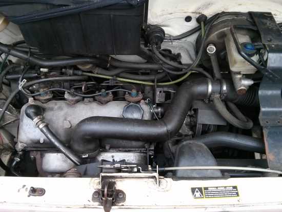

Hallo ihr Schrauber :evil:
ich habe bei meinem Peugeot 2,5D auch Probleme mit dem Anlasser und würde den gern mal in Augenschein nehmen. Meine Fragen daher:
1. Kann man den Anlasser ausbauen ohne das Fhz. aufzubocken ?

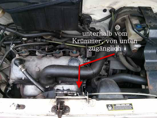

2. Wo sitzt der Anlasser genau ? Habe mal ein Bild angehängt, wäre nett wenn es jemand beschreiben/einzeichnen könnte falls das geht.

Hallo Manni,
