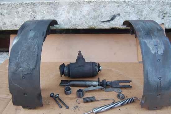

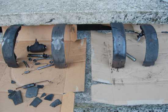

letztes Wochenende fuhr ich mit dem Womo. Parkte und wollte die Handbremse anziehen. Was war -keine Wirkung. Von aussen war kein Defekt zu erkennen. Also hab ich die Trommelbremse auseinander genommen. Konnte mir zwar nicht vorstellen, das damit etwas nicht in Ordnung ist, war ja nur 4000km drauf also Oktober 2013 neue Radbremszylinder und neue Bremsbacken, aber was ich dann sah war nicht schlecht.
Da hab ich ganz schön gestaunt -kein Jahr alt und nur 4000 km gefahren.
Na gut. jetzt hab ich mir bei AA neue Radbremszylinder,Bremsbacken und Bremstrommeln bestellt. Sogar ein neues Handbremsseil ist jetzt drin. Alles eingebaut und angefangen zu entlüften. Nun mein Problem :2172: Ich krieg sie nicht entlüftet. Ich kann das Bremspedal fast gar nicht durchdrücken. außerdem hatte sich die Bremse festgesetzt(ist wieder lose). Gibt es vor dem entlüften vielleicht eine Grundeinstellung der Bremse? Brauch ich vielleicht einen neuen HBZ? Kann mir vielleicht jemand sagen wie ich die Bremse entlüften kann? :bahnhof: Ich steh auf`m Schlauch und das Womo hinten auf Böcke.

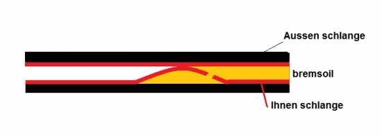

Es wäre auch möglich, dass die Bremsleitung ist intern undicht.
Dies druckt die Bremsflüssigkeit, die Schlange in der Nähe. und es kann nicht belüftet werden.
Abhilfe zu schaffen, neue Bremsleitung.

17 Aug. 2014 22:03Hallo Gerard,saviemeke schrieb: Dies meine ich,
von solch einem Fall habe ich noch nicht gehört. Wenn ich Deine Zeichnung richtig deute, dann kommt auf der linken Seite kein Druck an. Das müsste man aber merken, weil dann keine Bremsflüssigkeit in die Entlüftungsflasche gedrückt wird.

Hallo Norbert, es kan auch an die brems schlauchinneres liegen. Die innere schlauchwand ist dan kaputt, wann du dann das bremspedahl betätigst fliesst die bremsflüssigkeit in die bremszylinder aber nicht oder sehr langsahm zurück, und das rad bleibt fest.
Dahdurch behaltest du drück in die rohren und kann das pedahl nicht mehr eingedrückt werden, nur durch das ofnen des entluftungsventiel lösst sich das rad, oder durch langes warten.
Ich hab mir dass mit einen kuplungsschlauch mitgemacht, nach 2 bis 3 mal kuplungspedahl drucken stopte der motor, durch immer mehr flüssigkeit einpumpen Kammen die drückfinger im schwungrad und war es schluss.
Kann es bei dir so sein dass die bremsbacken durch fest setzen der bremsen wegen der fahrt heiss, zu heiss geworden sind, wodurch sich dass klebemittel gelösst hat?

hab davon zwar noch nicht gehört, aber klingt logisch. Dann käme ja nur der Schlauch zur Hinterachse in Frage. Müsste man das irgendwie fühlen (drücken) können?

Ich habe auch schon erlebt das Problem mit den hinteren Bremsschlauch der Hobby!
Es wäre auch die Probleme von …deklarieren können.
Wenn die Bremse Öl kann nicht zurück, die Bremsen klemmen. Die Bremsen verschleißen, heiß sein. Und die Bremszylinder undicht werden.
Sie können systematisch untersucht haben.
Lösen Sie die Verbindung zwischen Leitung und Bremsdruckreglers, lassen Sie das Bremspedal betätigen, das Öl? OK. Ziehen Sie den Anschluss fest.
Lösen Sie die Kupplung zwischen Druckregler und Schlauch, lassen Sie das Bremspedal betätigen, Öl? Bremsdruck regler OK. Ziehen Sie die Anschluss fest.
Lösen Sie die Verbindung zwischen Schlauch und T-Stück, haben jemand das Bremspedal, Öl? Nein? Ausfall des Schlauchs. Schlauch austauschen.
usw…

es gibt ne lösung aus dem lehrbuch. kommt ganz selten vor, habe ich auch erst einmal gehabt. --> br.schlauch innerlich defekt. es löst sich auf der innenseite ein gummilappen ab, und hängt im schlauch, ähnlich einem rückschlagventil. nun kommt es auf die flussrichtung und die "hängerichtung" des lappens an. entweder wird nicht genug bremsdruck aufgebaut, oder bremse löst nicht mehr. äusserlich muss man es dem schlauch nicht unbedingt ansehen.
bau den mal aus, und stochere den von beiden seiten mal vorsichtig mit einem den innendurchmesser gut ausfüllenden schweißdraht durch. dann mit pressluft nochmal beidseitig durchpusten. wenn die bremse dann funzt, hast du den fehler gefunden. dann natürlich sofort den schlauch erneuern...
