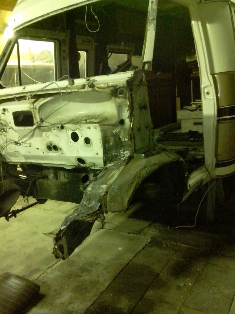

Neuaufbau des Vorderwagen

18 Dez. 2016 23:23Hallo Johannes,vanderlaan50 schrieb: ...auch Ich habe die letzte wochen einiges an unsere Hobby geändert.
das ist bisher das Härteste, das ich in Bezug auf Reparatur am Hobby 600 bisher gesehen habe. Ich nehme an, Du hast ein Schlachtfahrzeug daneben stehen. Aber trotzdem: Wie willst Du die Geometrie des Vorderwagen wieder hinbekommen? Hast Du Schablonen oder Maße?
Respekt vor dem Projekt!

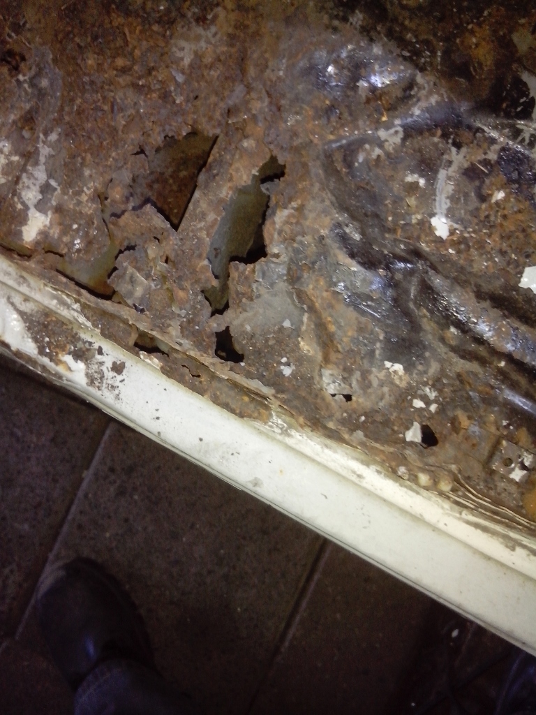

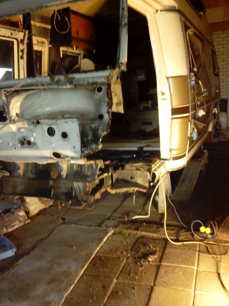

Hallo Wilfried und alle andere,
Ja dies ist einen riesen project, aber ich habe glückliger weise fast alle benötigde teile von einen schlachtfahrzeug. Die habe ich letzte winter complet auseinander gebohrt und im lager bewahrt.
Es geht hier um die reparatur einen alten sehr schlecht reparierten schaden, immer wieder hatte ich dinge gesehen die nicht recht stimten. So wie das frontfenster rahmen, das war links um 1 cm. hoher als rechts, das linker türfenster war nicht gut schliesbar und unter die wagen waren auch einige schweitz arbeiten getan, aber schlecht.
Darfür hab ich es jetzt angefasst und ersetze die linker langsträger complet mit innenkotflügel bis das orriginale verlangerungs punkt gleich hinter die tür.
Auch jetzt bohre ich alle schweitzpunkte loss, scheiss job, und hoffe die ersatzteille so wieder passend anzu schweitzen. Behilfig dabei ist auch das ich für das fensterrahmen, das türrahmen die motorraum und die distanz zwissen die beide stossdämpfer "kopfe" passende hilfstuecke gemacht habe.

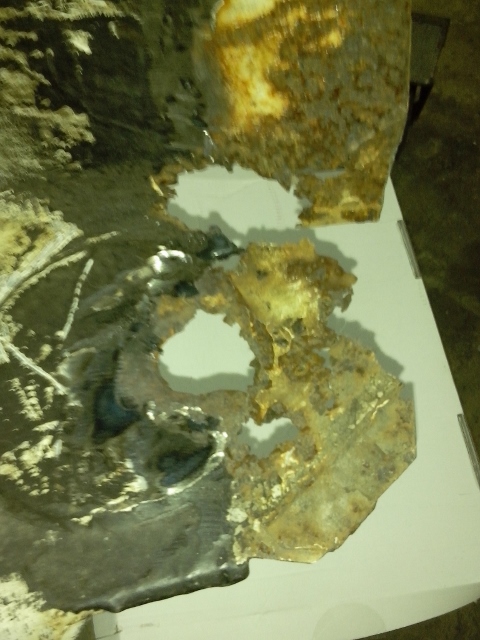

Und immer denke ich was für leute sind es gewesen die so schlecht reparieren, einen beispiel: die langstrager war krumm, und gleich vor die zweite quertrager war die durchgesägt etwas gerade gemacht und wieder zu gemacht mit dünnes blech [weniger als 1mm] 3 seiten schlecht geschweitzt und alles mit dichtmassa kamoufliert. Die boden vor die fahrersitz war auch wie die wellen ins meer und meinem passtueck für die stossdämpfer hat auch nicht ganz gepasst, die linker seite war um einige cm nach hinten versetzt. So Wilfried, wan ich dass nicht ganz genau hin kriege, schlimmer als jetzt kan es nicht werden. Und sicherlich wurde ich versuchen alles gerade zu machen durch viel und quermessungen
zu tun. Ich sage immer: ab neu sind alle auto`s mit kleine und grossere blechteille gebaut worden, dan kan das später noch mal, Solange mann das gut macht.
Grüsse Johannes

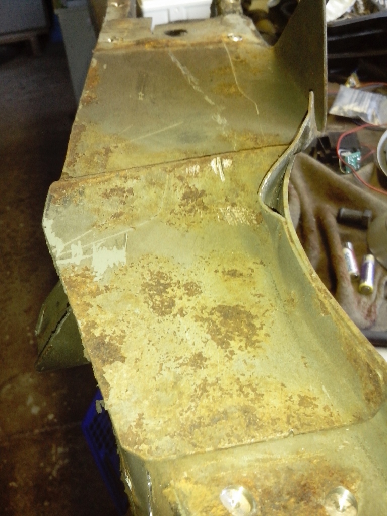

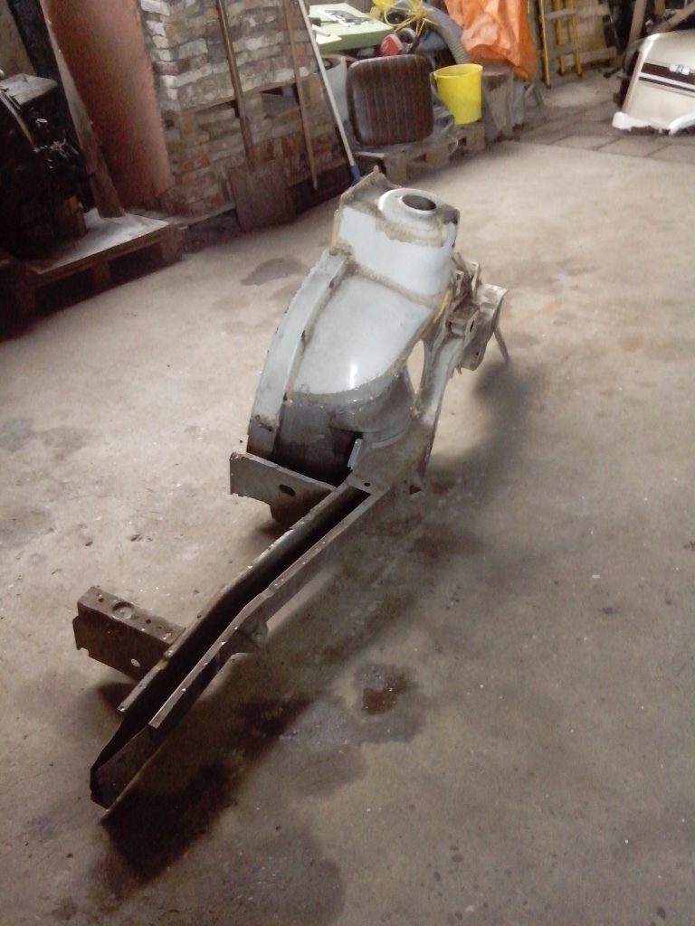

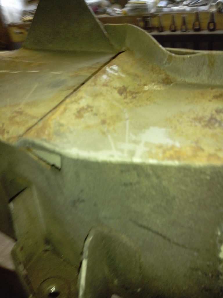

Das ersatzteil von schlachtfahrzeug.
Einen teil des alten langsträger, die obenseite war früer eben.
Querdurchsnit von die langsträger gleich vor die zweite querträger, es ist gut zu sehen das nur die unterseite noch fest war. Dies hätte mann repariert mit dünnes blech und dichtmassa.
Das selber stueck, das loch in der ecke gehört nicht da zu sein, die ecke stimmt nicht mehr.

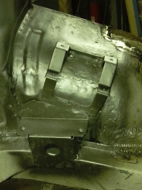

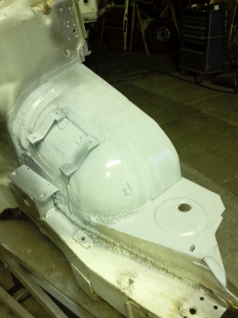

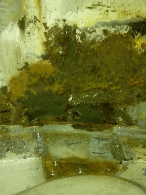

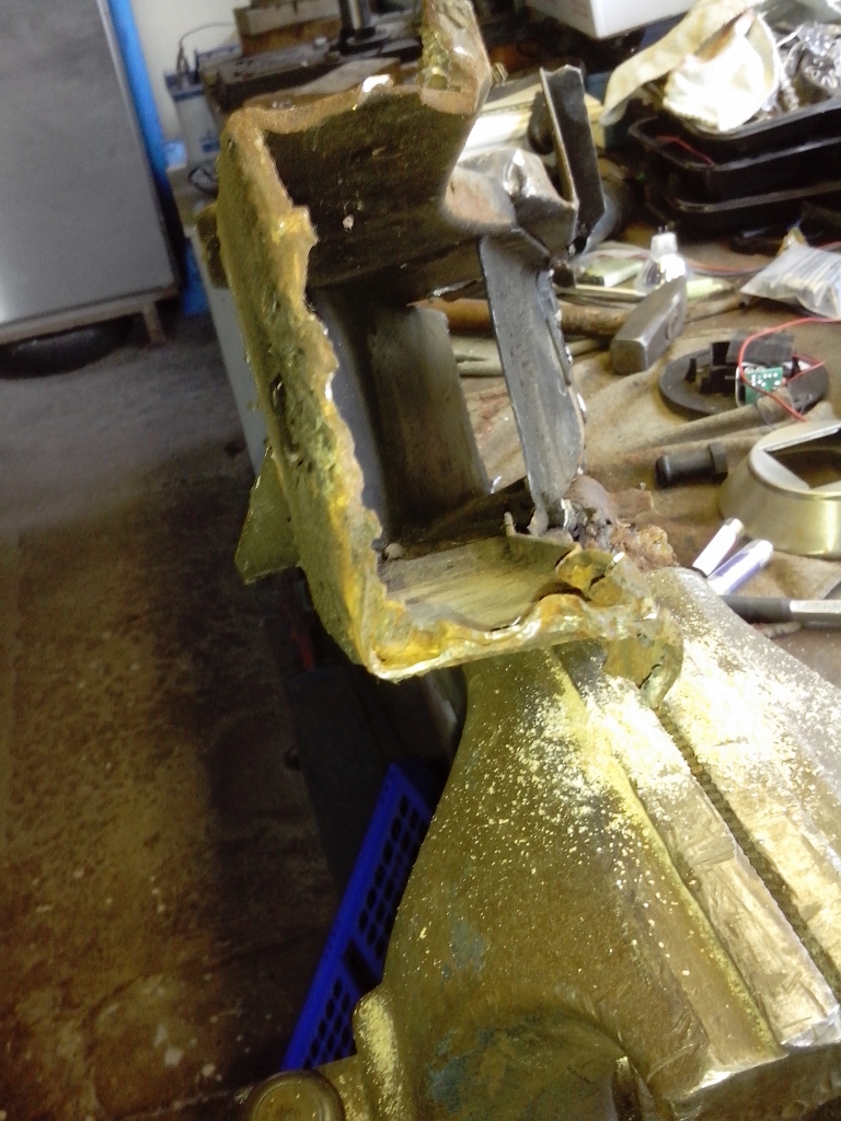

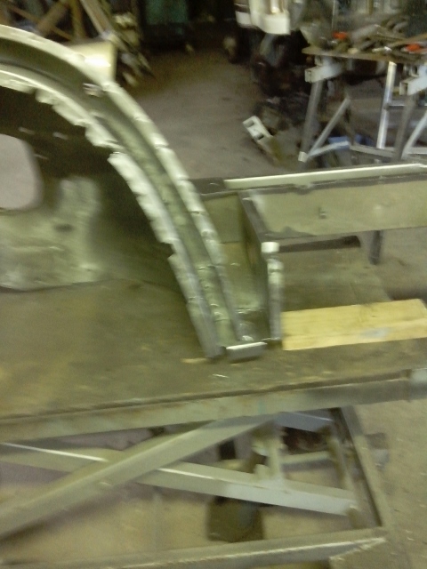

Hallo an alle,die vergangene wochen habe ich einige grosere und kleinere schwachstellen und durchrostungen an das ersatzteil repariert.
Es handelte sich um die wagenheberträger
und das vordere endstuck. Auch hinter der getriebeträger war ein schlechtes stuck, und da ich das komplette teil vor einbau nach alle seiten umdrehen konnte, habe ich das erstens getan. Hierfür habe ich die getriebeträger und die luftfilterträger entwiedert und nachher wieder angeschweitzt.
Die radkasten habe ich damals an die langsträger sitzen lassen,damit es jetzt genau passen sol.
Da das schweitzen an das stuck fertig ist konnte es montiert werden, das sah gut aus, nur an eine stelle muss noch nachgearbeitet werden, und davon habe ich noch keine foto`s, die kommen später.
Hinter die getriebeträger.
Nachher.
Das endstuck vor bearbeitung.
Eingeschweitzt.
4 blechteile eingeschweitzt.
Und so sieht es jetzt aus.
