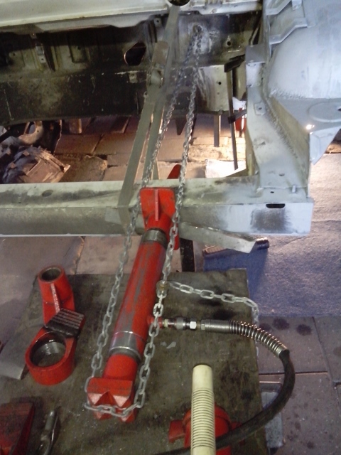

Da das erzatzteil fertig war zum einbauen habe ich das vorsichtich ein gepasst, aber das ging nicht wie ich mir gedacht hätte, es war zu breit. Da das stück nicht von vorne bis hinten gerade ist hätte ich zu wenig spiel. Am hinterend des teil war noch ein seitenstück als bodenträger angeschweitzt und musste weg, die schweitztpunkte durchbohrt und nochmal passen. Jetzt passte es fast genau, nur am die zweiten querträger passte es um einige mm nicht wie ich es haben wolte, da war an der vordereseite ein schweitztflanz durch mich wieder neu angeschweitzt aber etwas zu weit nach aussen, die habe ich mal wieder weggeschnitten und später wen alles fest geschweitzt war, wieder angebragt .
Nachhin alles wieder komplet fest war, konnte ich die motorraum nachmessen und auch das war nicht so es sein solte,für mich übrigens keine überraschung. Das passtück das ich eher beim schrottfahrzeug angefertigt hätte, gab an die rechte seite ein loch ungefähr 3 cm. Nun habe ich einen hydraulik presse, aber damit kan ich nicht ziehen, naja nicht wie das gehört. Zum abstand passen von links nach rechts habe ich erste querträger mit 2 schrauben zwischen gehängt, und damit die linke träger bleibte wo er war habe ich ein stück rohr mit ein stück 16mm gewinde und mutter eingestochen von rechts hinten nach links vorne am absleppauge quer eingeklemmt. Dan die presse links am aussenseite plaztiert mit ein stück ketten nach rechts, und so konnte ich doch die rechteträger nach links ziehen bis es passte.
Auch mein passtück für die stossdämpfer passte genau.
Beim messen und quermessen sah ich das auch die spritzwand um eine cm nach vorne gehörte, so meinem zieh-presse jetzt am ersten querträgeraussenseite und das ketten mit ein dickes stück stahl hinter die spritzwand befestigt, oh so schohn, auch das ging gut.
Nachhin alles geschweitzt war noch das stück blech hinter die schweller bearbeitet, von 2 schlechte wieder einen guten machen, und auch gleich mal eingescheitzt.

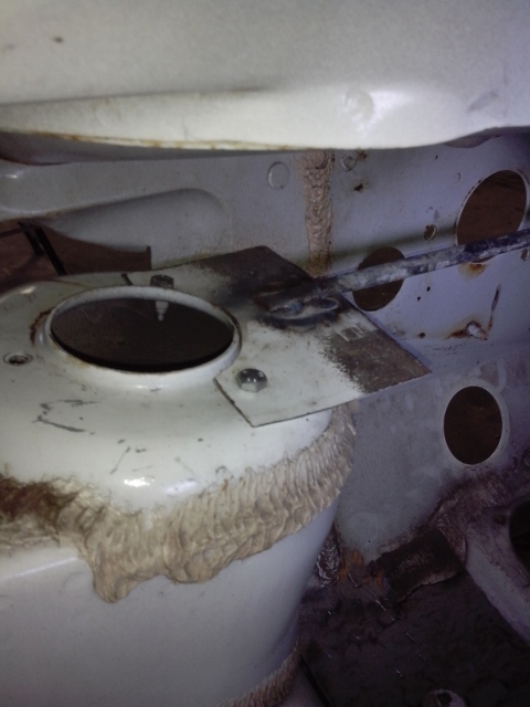

Hallo leute da bin ich wieder,

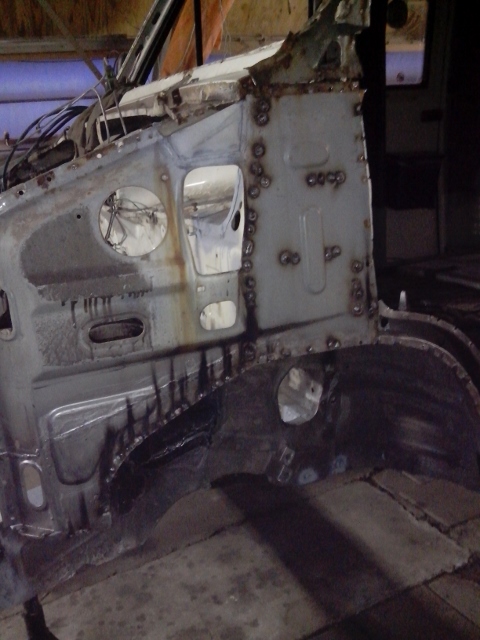

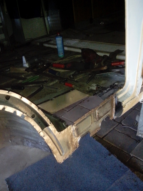

Als dan das schweitzen an die langsträger fertig war, kamm wie erwartet den nächsten schritt. Das blechteil von innen - kottflügel, und auch das hätte drei stellen wo etwas blech nicht mehr da war. Darfür musste ich die teile selbst neu anfertigen und ohne deutliches beispiel gab das wieder einiges denk und passarbeiten. Aber auch das isst wieder gut gelaufen, alles passt wie gehofft, auch die kottflügel, lampenträger und motorhaube, - Ich habe alles vor das anschweitzen mit klammern [?] festgesetzt zum passen.
Die nächste schritt war die ecke der spritzwand, die habe ich bis in das reserveradkasten weggesnitten und gebohrt, damit es nachher wieder genau passt, das reserveradkasten isst durch seine runde form einen idealer feste mass.

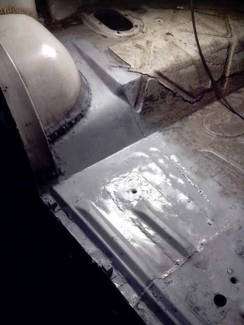

Dan kamm das bodenblech im auge, ich habe mir entschlossen die boden doch mal wieder zu schliessen, wegens die zugluft beim fahren.!!!
Auch darfür kamm das blech vom schlachtfahrzeug gut zur nütze, leider hatte das stück auch einen roststelle, bei das befestigungspunkt der fahrersitze, und das solte auf diese stelle so nicht bleiben. Wieder im lager nachschauwen um eines passendes teil und das einschweitzen.
Dan war auch das fertig zum einschweitzen.

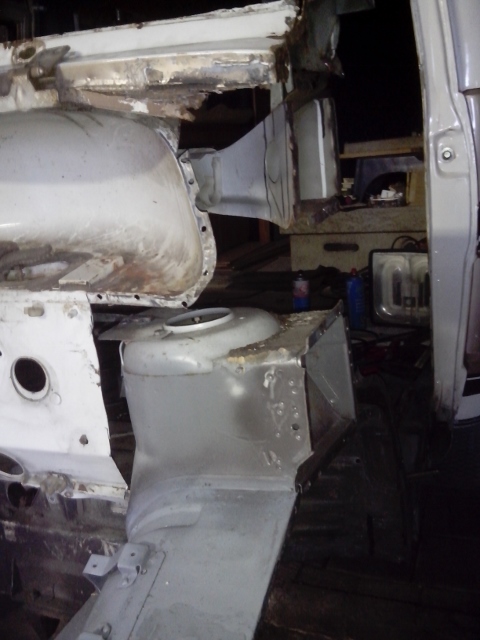

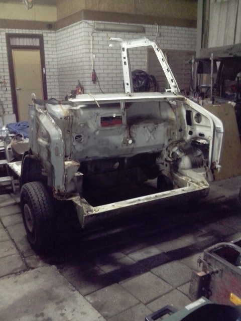

Und mit den nächsten schritt bin noch nicht fertig, das türrahmen zugleich mit das windschutzscheibenrahmen. Das erste teil isst eingeschweitzt, aber es gibt noch vielle passarbeiten zu tun.
Bis so weit für heute, später geht es weiter,

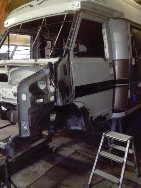

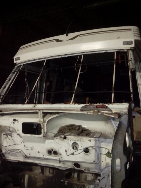

Danke für deine komplimente, und ja die drie teile zusammen gab einige schwierigkeiten, aber ich glaube das wie es jetzt aussieht passt auch das alles wieder zusammen. Ich bin froh das ich damals beim "schlachten" die passtücken gemacht habe, wen das stück für das scheibenfenster und die tür und kottflügel so passen das die fugen und liniën ziemlich gut zu einander passen bin ich zufrieden,auch wen es noch 2-3 mm unterschied gibt.
Und hier ist die tür mit 2 schrauben eingehängt, die kottflügel habe ich auch eingepasst ist hier wieder weg,war zu spät mit meinem handy.
Gr. Johannes.

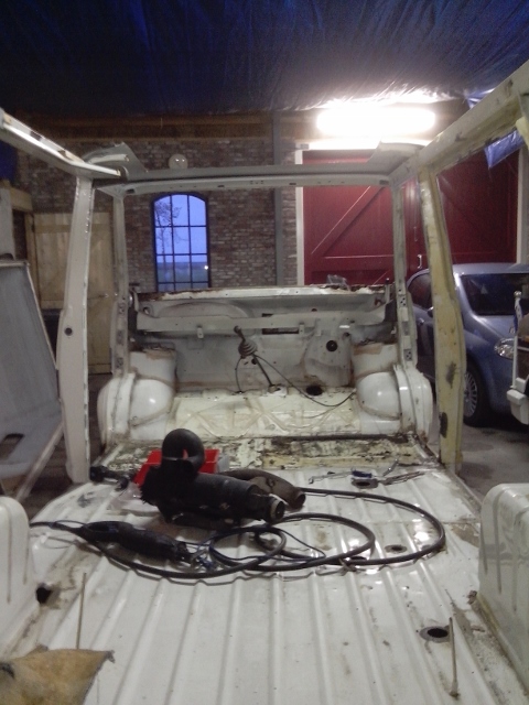

Wie ihr bestimmt noch wissen habe ich das turrahmen eingepasst und isst es fertig zum schweitzen, aber es gab noch einen kleinen punkt zum vor bearbeiten, das dach solte noch etwas nach unten. Das wolte ich machen mit eine gewinde stange mit linke und rechte gewinde und zwei haken. Das ging alles wieder gut bis
mir eine der haken gebrochen isst. Durch die freikommende energie isst Hobby frei gesprungen von seine bocken und um 50-60 cm nach unten gefallen auf die boden. Grosse misst, jetzt waren die beide langsträger krumm,, das rechte köttflugel zerstört und die beide A-saulen waren wie banane, auch war das dach oben der B- saulen gerissen.
Ich hab mir das einige tage angeschaut und uberdacht und habe mir entschlossen das ding zu schlachten.
Misst, leider wieder eine Hobby 600 weniger, Misst.
Gr. Johannes.

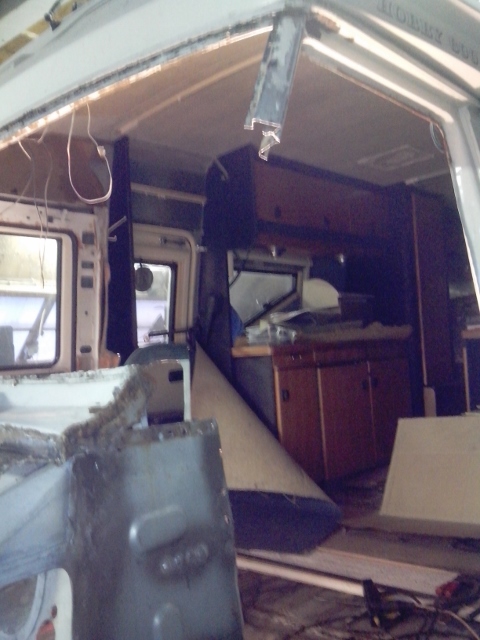

Olli, du hast recht, ein Hymer war schlimmer gewesen,die sind viel teuerer.

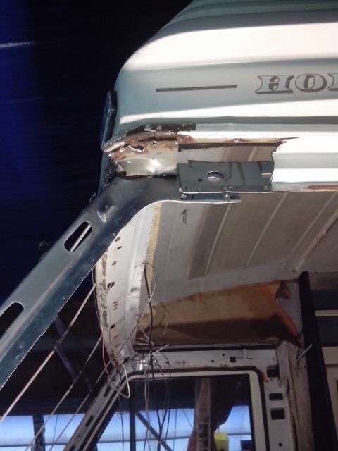

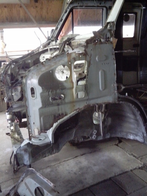

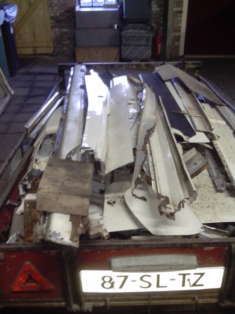

Und auf zwei foto`s ist auch mein Hobby zu erkennen.
Die foto`s sind also von schlachtfahrzeug.
So haben kollega und ich die Autosleeper-Rhapsody auf Talbot-Expres nach mir zuhause abgeslept.
Johannes.
