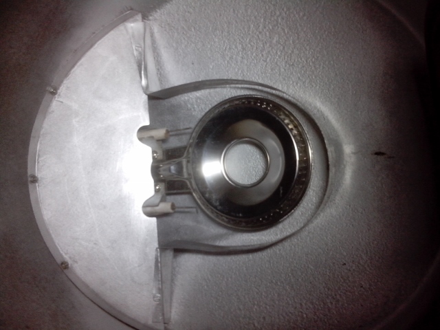

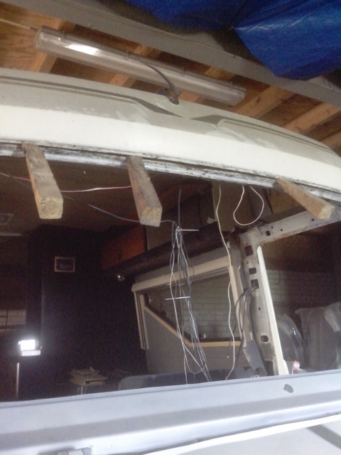

Re: Neuaufbau des Vorderwagen
13 Aug. 2017 22:01
Hallo ihr hobbyaner,
Mal einen kleinen update aus dass Friesische land.

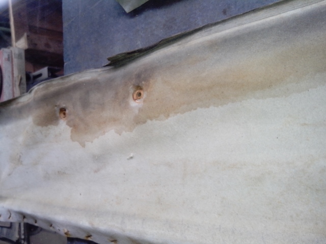

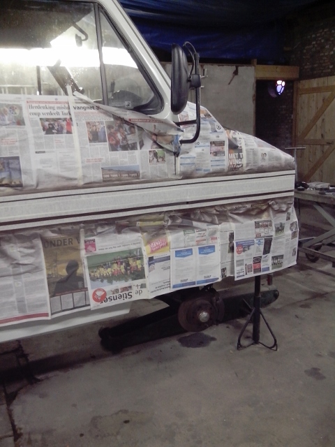

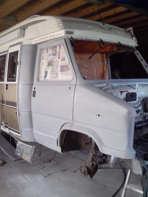

Nachdem ich die schweizarbeiten ende april erledigd hätte, ist nicht sehr vielles mehr passiert, da ich wegen krankheit meiner frau wichtiger dinge zu tun habe. Die erste sechs bis sieben wochen ist am hobby gar nichts gemacht worden, dan langsam etwas mehr, aber nicht mehr als eins bis drei stunden tagsüber.
Doch habe ich das wohnteil fast wieder fertig bis auf einige kleine dinge, wie einige kabel anschlusse, das brett neben der einstieg und auch das bcc sol noch eingebaut werden. Auch das fahrerhaus ist noch fast lehr, und damit will ich warten bis die innenseite des tür- und fensterrahmen neu lackiert sind. Auch habe ich die kabel der ruckleuchten auf der boden repariert, einige waren fast durch am wagen boden, und gleich extra issoliert. So auch mit einige kabel im motorraum.
Die boiler hat noch einen neuen brenner bekommen und ist gesaubert und lackiert.
Dan ging es weiter mit spachtel und schmirgelpapier, und dan wen die spachtel trocknete habe ich wie Olli das fahrerhausdach wieder verklebt und verschraubt. das dach habe ich etwas aufgehoben mit holzkeile womit ich etwas raum bekommen habe um das orriginal dachblech mit scleifband zu sauberen, dann mit bremsreiniger gespritzt, und neue kleber da zwissen gespritzt . An die innenseite hätte ich vorher 10 mm locher gebohrt, und nach anbringen des kleber das dachvorderseite mit sieben und die seiten mit zwei R und drei L M10 bolzen mit unterlegscheiben verschraubt.
Und jetzt noch spachteln schleifen, spachteln, schleifen und so weiter bis zum lackieren.
So leute das war es dan bis jetzt, es geht noch jeden tag, aber langsam zum ende, aber es dauert noch was.
Grüsse aus Fryslân
Johannes

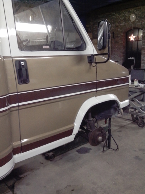

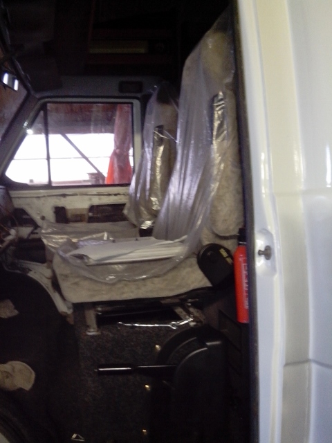

11 Jan. 2018 15:02 - 11 Jan. 2018 15:56
Hallo alle,

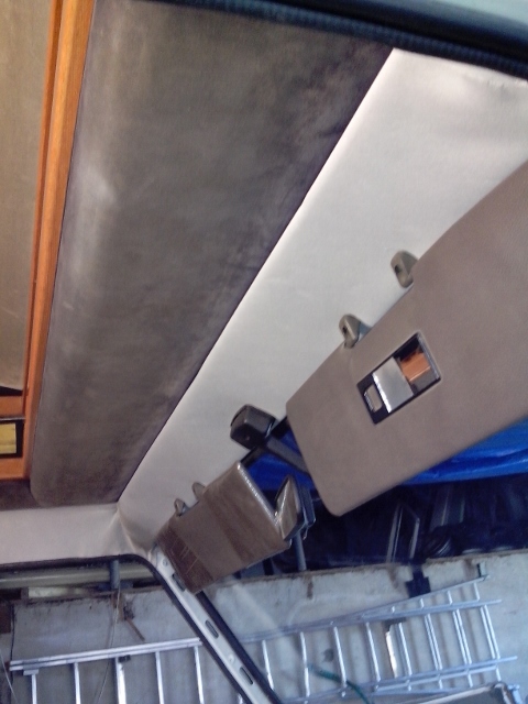

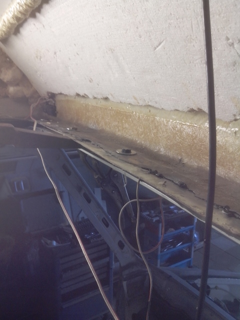

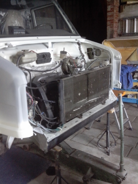

jetzt wieder einen kleinen update wie weit ich bin. Nachdas festkleben und schrauben des daches an das orriginal dach, habe ich auch das BCC wieder eingebaut.Auch das bret neben der tür steht wieder wo es gehöhrt. dan war es zeit alles was weiss sein sol neu zu lackieren, damit es dan gut trocken isst wan ich das fahrerhaus wieder einbaue.

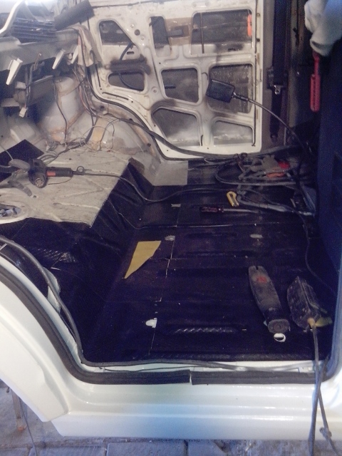

Weil die farbe trocknet hab ich die fahrterhaus boden wieder wie orriginal mit schaldammatten verklebt und darauf noch extra dammmatten aus einen schrotfahrzeug.
Nach einbau der winschutzscheibe hatte ich noch die stoffverkleidung unterhalb des BCC zur scheibe und türen neu zu machen, die alte waren weit gehend hin durch wassereintrit durch das lose dach, na ja ist auch wieder gelungen.
Dan die gummi bodenverkleidung und noch ein extra teppich, auch das armaturenbret ist wieder eingebaut wie auch die sitze,sicherheitsgurte und die B-saulen verkleidung.

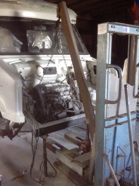

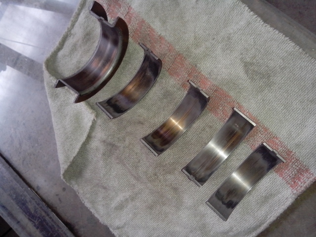

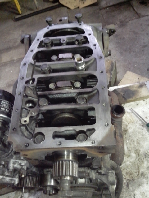

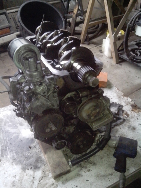

Dan war es zeit fur die motor, die dichtung von das kurbelgehause solte erneuert werden ebenso wie die kurbelwellendichtung hinter das schwungrad. Durch das demontieren des kurbelgehause kamen die haubtlager des kurbelwellen auch frei und die waren mir zu weit hin zum wieder gebrauch, also neu bestellen gleich mit einen neuen dichtungssatz.
Letzte Änderung: 11 Jan. 2018 15:56 von Lollo_C. Begründung: Text eingefügt
11 Jan. 2018 15:08 - 11 Jan. 2018 15:55

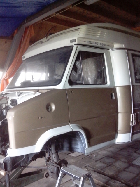

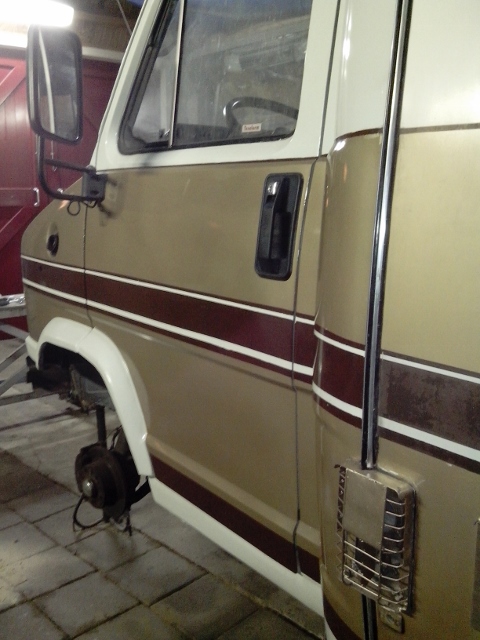

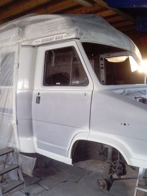

Und da die anlasser und lima auch auf die tisch liegten, habe ich die gleich auch aussen und innen gesaubert und alles controliert. da meine anlasser die letzte zeit machmal nichts mehr machte war es gut die stein die ich im anlasser gefunden habe nicht wieder zu montieren, die hat dafür gesorgt das die anlasser blockierte. Wie die stein da gekommen isst weiss ich nicht, vielleicht ist die auch dort entstanden durch verklebung von kohlenburstenstaub mit andere staubteile, ich weiss es nicht, ich weiss nur das die da nicht gehöhrt. Nach das die motor mit getriebe,davon habe ich noch wellendichtungen erneuert, wieder zusammen und komplet fertig gebaut war, war die wieder fertig zum einbauen.
Dan hab ich das fahrerhaus wieder goldfarbig lackiert und auch die dekorstreifen aufgespritzt.
Mir resten nur noch die stossstange, lampenträger und haube zum lackieren und montieren, und noch immer einige andere kleinigkeiten. Aber das kommt langsam wieder zurecht.
Gr. Johannes.
Gr. Johannes.

Gut, dass du die Lagerschalen erneuert hast..
