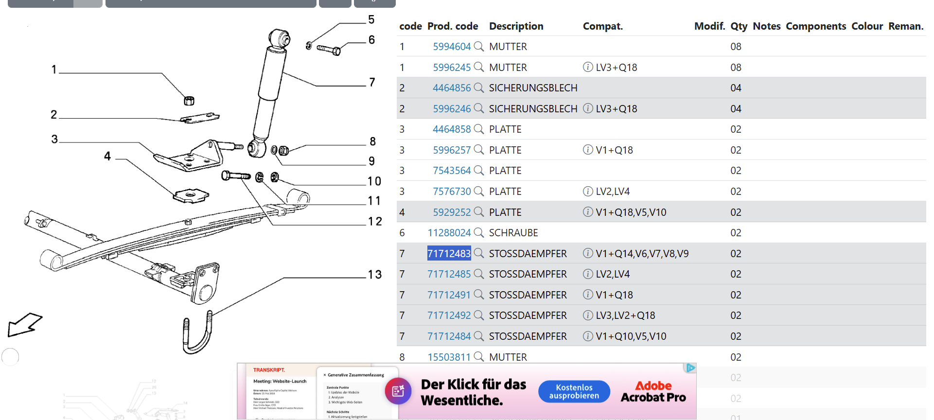

Hallo Sandra,
ich hatte oben ja den Auszug aus dem FIAT Ersatzteilkatalog eingestellt. Demnach gibt es noch andere Teilenummern für z.B. Q18. Wenn ich mir aber z.B. bei autodoc die Maße dazu ansehe, sind die alle gleich lang: max. Länge 568 mm; min. Länge 361 mm.
Ich weiß nicht, wie Dein Mechaniker auf 610 mm (Auge-Auge) kommt.
Ich kann in den nächsten Tagen mal in mein Ersatzteillager gucken. Eventuell habe ich da noch ein paar gebrauchte Stoßdämpfer. Dann kann ich zumindest mal nach messen.
