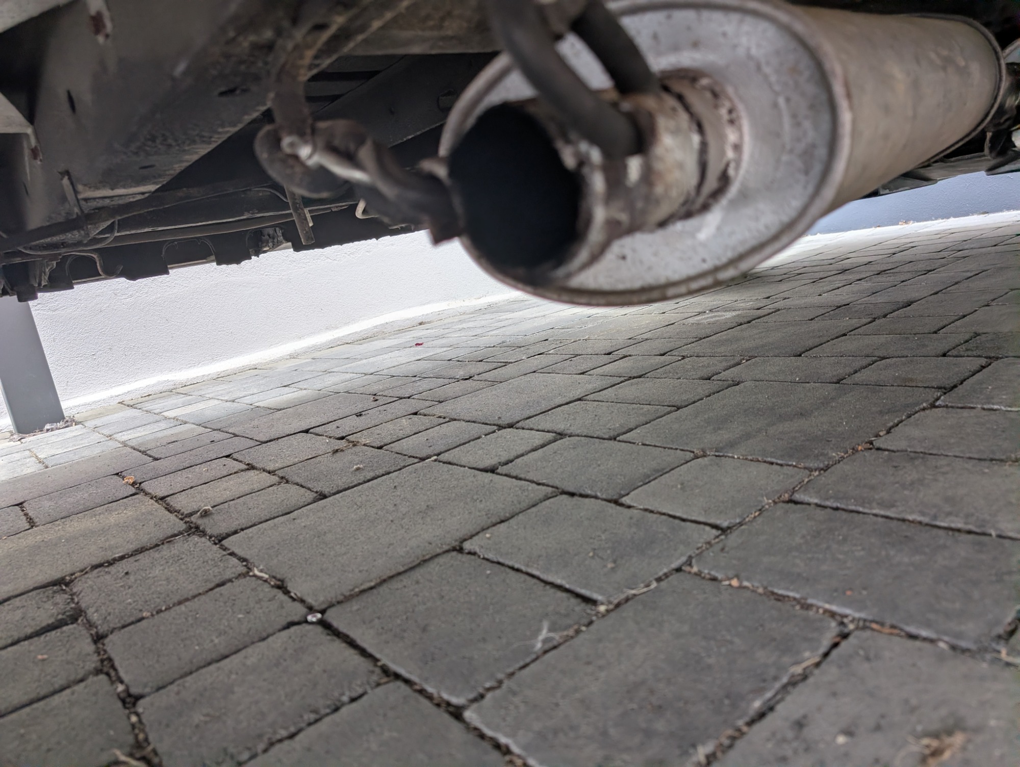

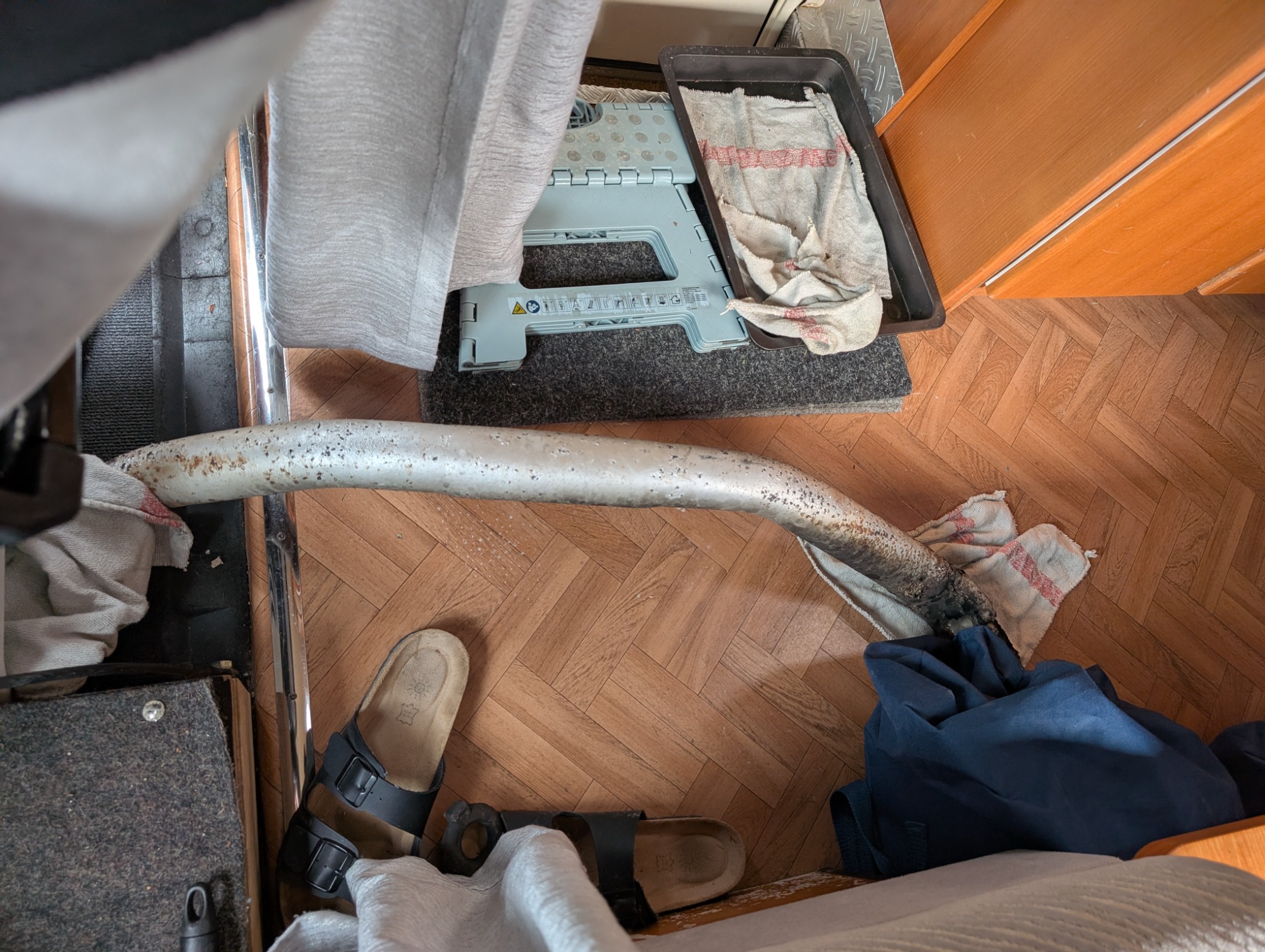

wir sind jetzt auch zuhause gelandet
Das Wetter war einigermaßen beständig. Daher haben wir unseren kleinen Zwischenstopp in Bad Karlshafen auf zwei Nächte ausgedehnt. Gestern sind wir dann noch ein wenig gewandert und haben die Stadt erkundet.
Was sich schon beim Anlasen von Frau Müller angekündigt hat ist dann ca. 50 km bevor wir zuhause waren auch passiert...
Das Auspuffrohr hat sich entschieden nicht länger am sondern lieber im Fahrzeug mitzufahren

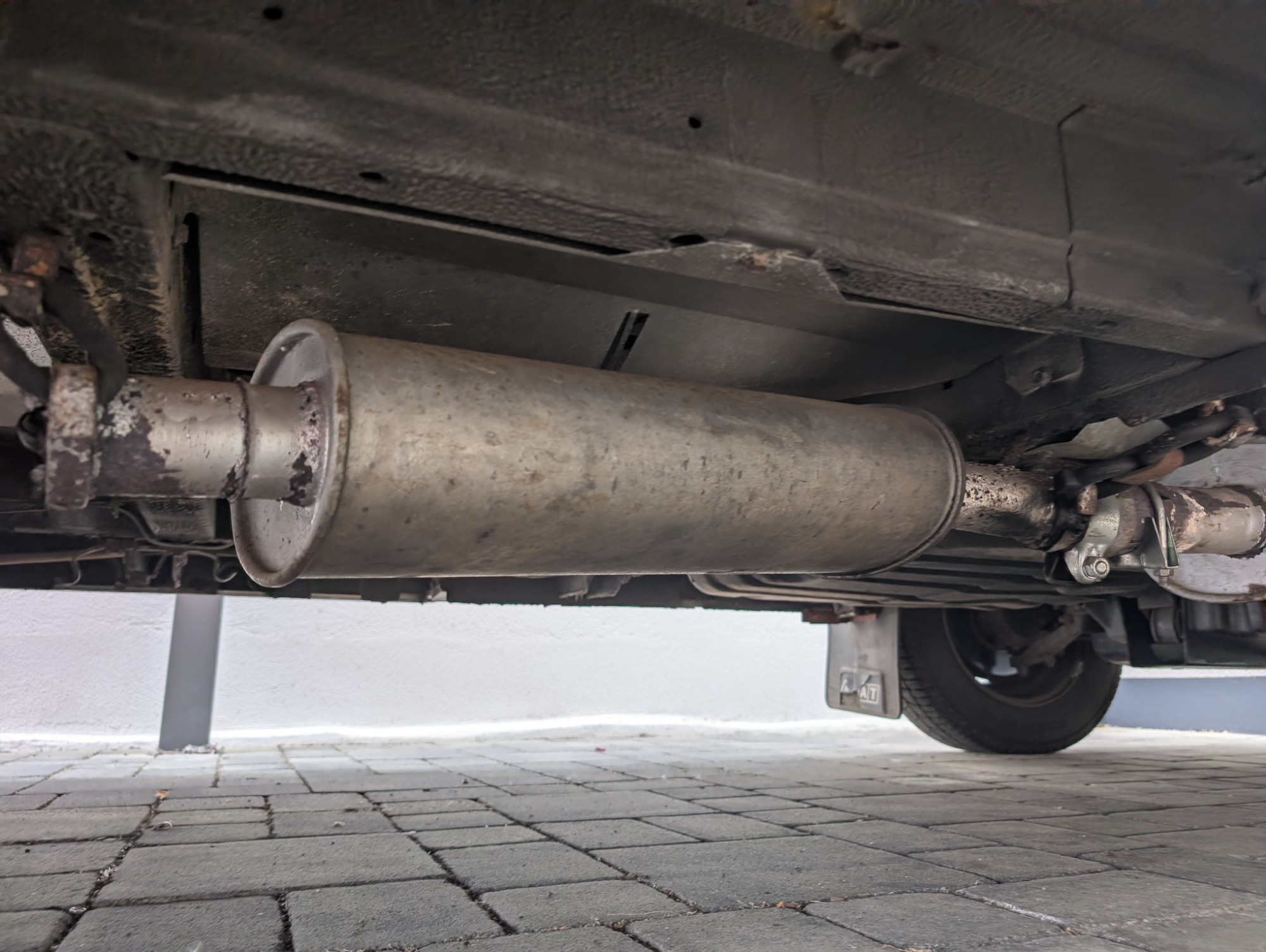

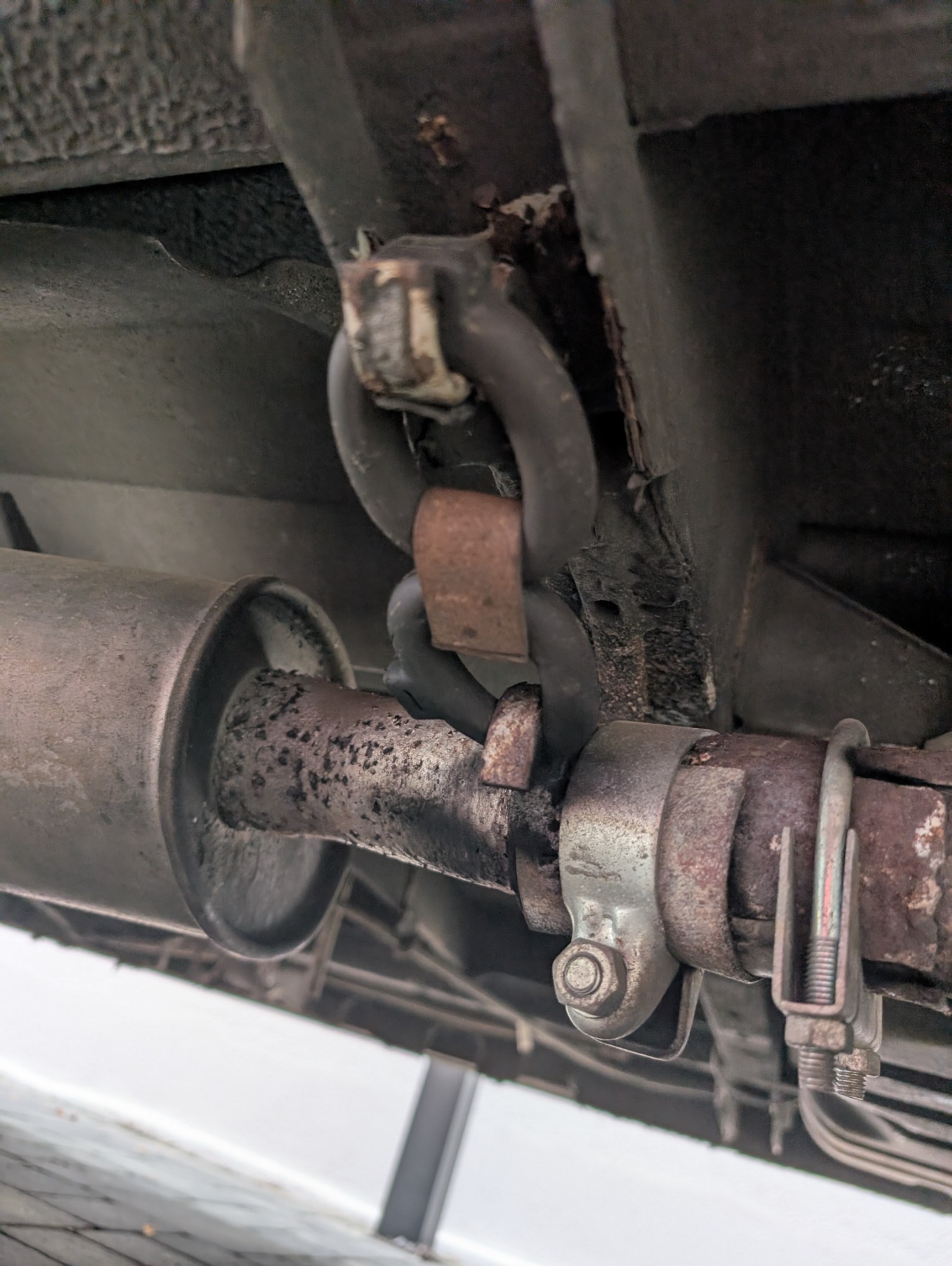

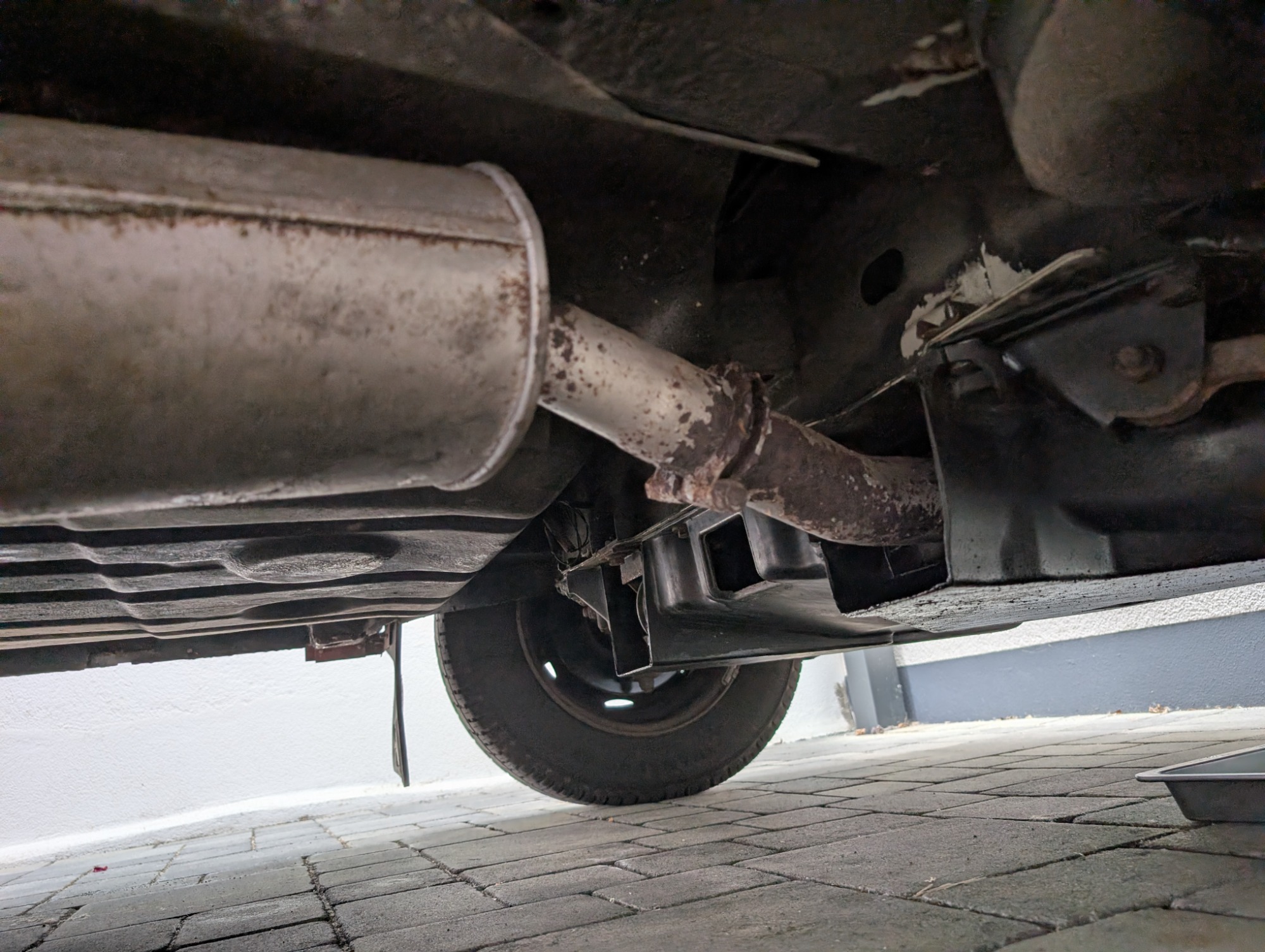

Hallo Klaus,
hä? Hat man da beim Ersatzteilhandel eine Wahl? Unsicher sind wir auch noch bei der Frage Ist der Rest noch gut?
besonders diese Verbindung sieht mir doch sehr seltsam aus... Die Töpfe schauen unseres Erachtens nach noch ganz gut aus. Das Geräusch beim Anlassen kam offensichtlich auch von dem da noch nicht ganz abgegammelten Rohr.

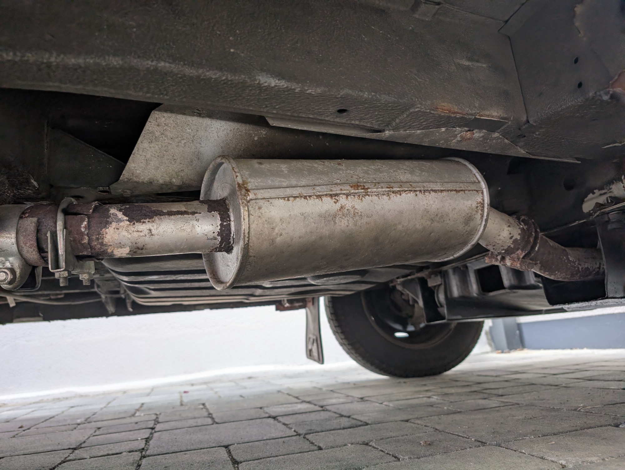

das sieht alles recht verbastelt und gestückelt aus. In der Bucht gibt’s den Auspuff komplett ab ca. 250 Euro in verschiedenen Qualitäten. Wenn das erste Rohr (hinter dem Krümmer) noch OK ist auch etwas günstiger. An eurer Stelle würde ich einmal komplett neu machen.
Vielleicht meinte Klaus einen Edelstahl Rohrverbinder, um das abgegammelte Rohr wieder zu befestigen.
