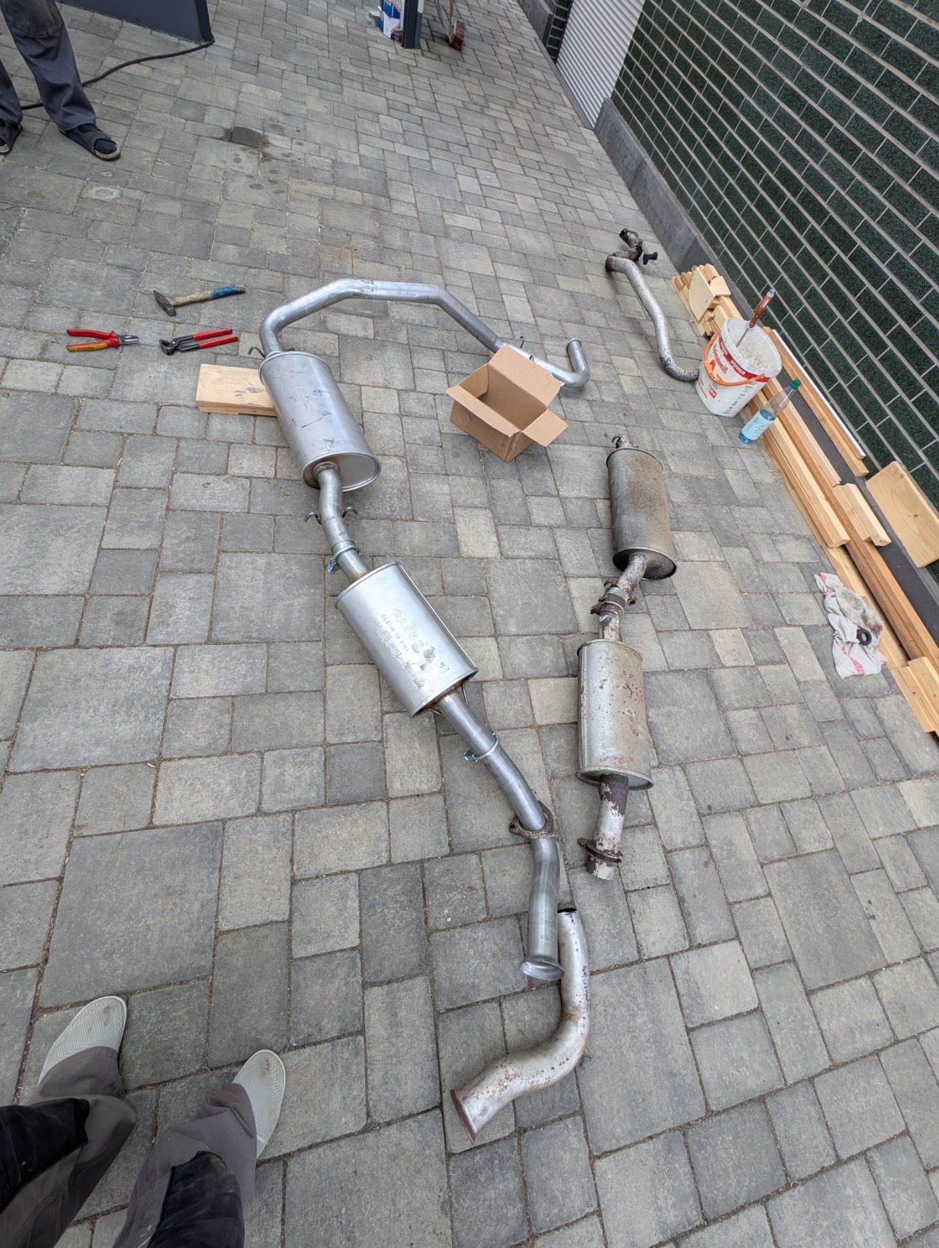

diese Verbindung zwischen den beiden Schalldämpfern ist sicherlich einzigartig - 2 Gummies hintereinander und dazu noch 2 unterschiedliche Rohrschellen mit Unterlegblech.....
....wenns schnell gehen soll, meine Methode: Schalldämpfer 1 abstützen/unterlegen, daß er nicht runterfallen kann, schneide die vordere Schraube der 1. Schelle (zwischen dem "Flammrohr" vom Motor kommend zum 1. Dämpfer - Bild von gestern, 14:08) auf, säge/flexe das Rohr 6-7cm hinter der Schelle, nach der Wulst, ab (ohne zu verkannten - daher die Unterstützung). Dann kannst Du die ganzen Auspuffanlage rausnehmen und hast Platz. Ich schneide dazu, sofern ich neue hab, die alten Gummies mit einem Teppichmesser o.Ä. einfach auf. Dann schleifst Du mit der Flex in Längsrichtung eine Rille ins restliche Rohrstück vom 1. Dämpfer und treibst es mit Schraubenzieher/Meißel o.Ä. etwas auseinander. Dann sollte es abgehen.
Das Klopfen, Hämmern, Drehen und Würgen der ganzen Anlage ist über Kopf eine riesige Murkserei und sakrisch anstrengend....Wenn Gießen nicht so weit wäre...ich kann nicht häkeln, stricken....ähnlich Wilfried, aber das kann ich.
Und rate mal, mein Rassel-Dämfer ist gestern auch rausgeflogen, weil mich das Geschepper genervt hat - ich hatte noch einen (vorsorglich letztens mitbestellt) im Regal.

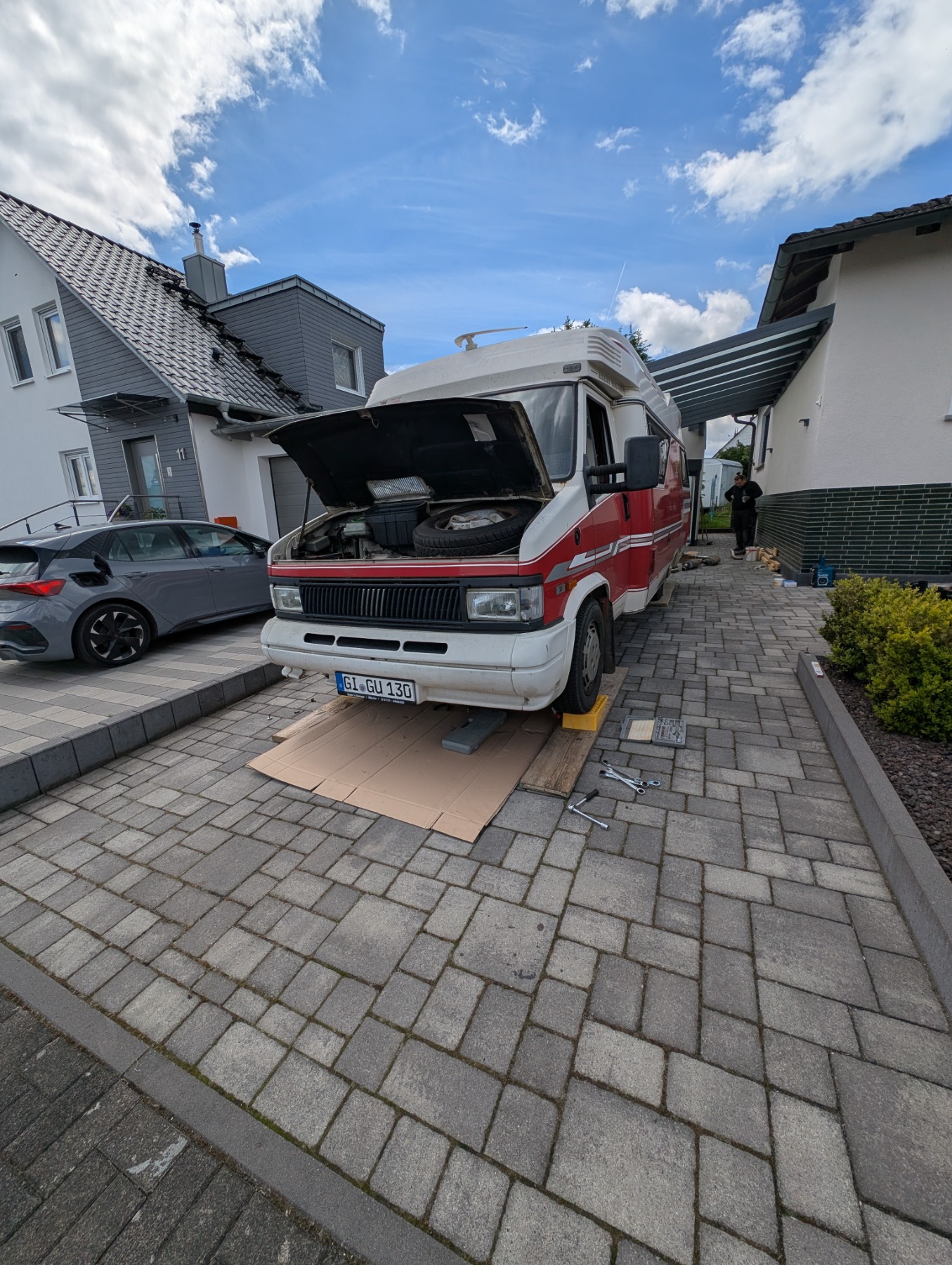

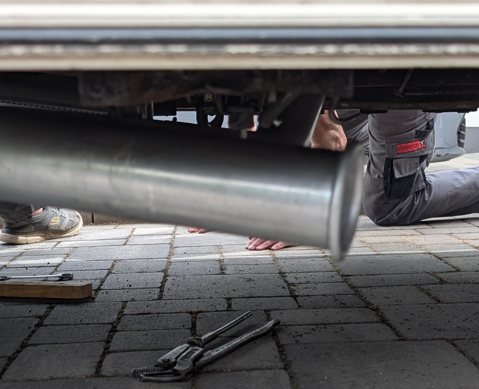

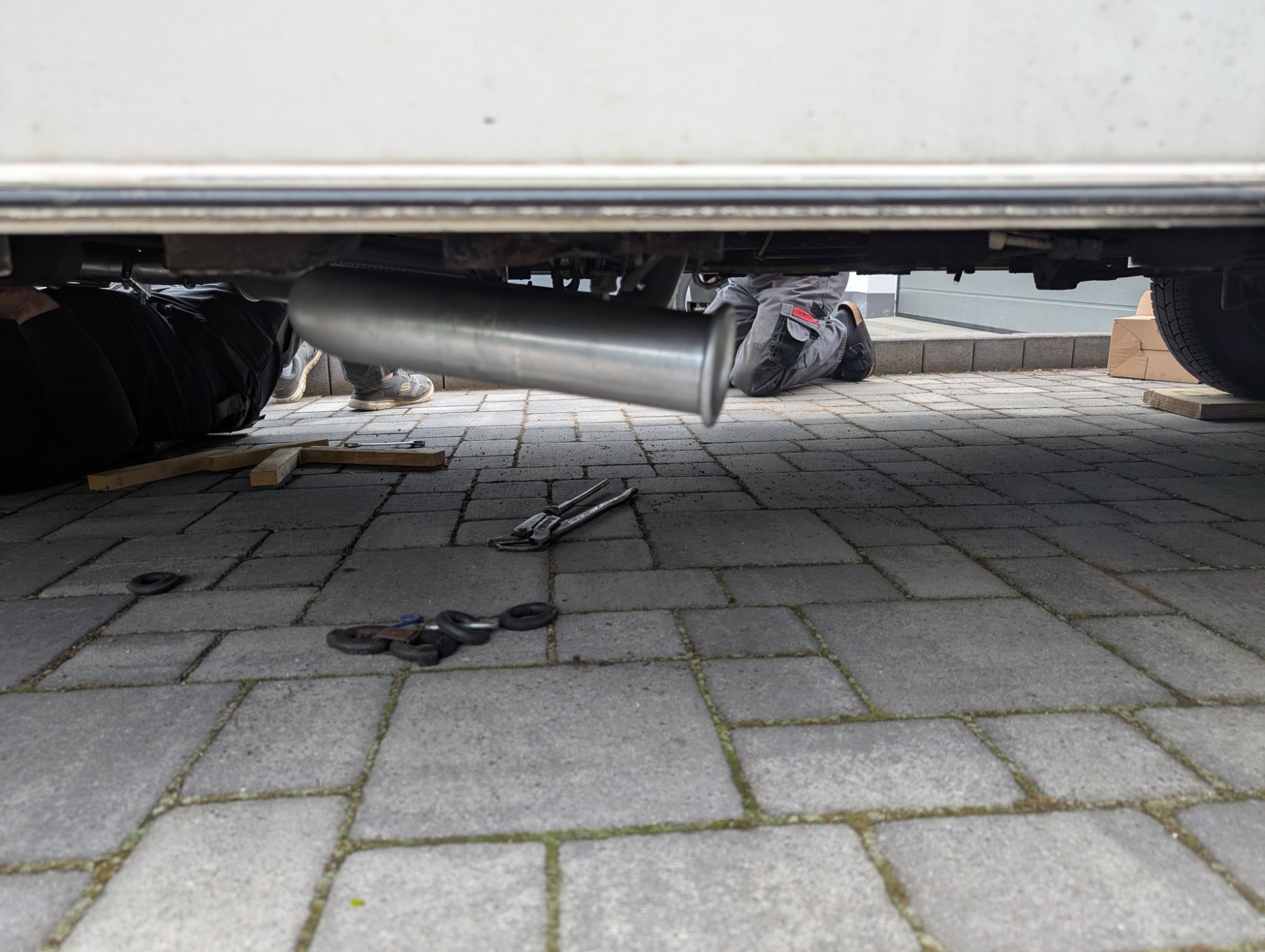

ich war heute Morgen beim Arzt und zur Ergo und zuhause kam die Auspuffanlage an FREU Gestern hatte ich schon meinen Neffen - seineszeichens untätiger Student und gerne an Autos schraubend - gefragt, ob er uns bei dem Projekt unterstützen könnte. Er konnte und kam auch direkt zu uns.
Also Frau Müller aufgebockt
Auspuffanlage komplett zusammen gesteckt
und dran isser ;0)
Das Endstück ist heute nicht gekommen. Ich befürchte auch, dass das bis morgen Mittag nicht da ist und noch dazu nicht passt, weil das Endrohr einen Wulst hat.
Da sich das Rohr aber nach unten neigt und das alte Rohr mit reingebratener ca. 5 cm langer Verlängerung auch nicht länger war, bin ich nicht sicher, ob wir das tatsächlich brauchen...Ich würde nur ungern das neue Endrohr absägen, um das Endsück daran festschrauben zu können.

das schaut doch sehr ordentlich aus. Der Studiosus hat wohl doch 2 geschickte Hände, Respekt. Ist doch nett, wenn Einer mit anpackt.
Mit der Verlängerung des Endrohrstücks kommt Ihr unter dem Aufbau raus - was üblich und auch technisch gewollt ist. Nach der Fahrt (Auspuff-Testfahrt) solltet Ihr das, wie´s Wilfried geschrieben hat, machen, weil die heißen Abgase nicht unter das Holz bzw. Kunststoff/Kleber/Dichtschaum dürfen. Und vertut Euch nicht von wegen Diesel hat nicht so hohe Abgastemperaturen: Der Laguna 1.9TD von unserer Tochter hatte den Stoßfänger hinten links zerschmolzen, weil der Stummel nach dem letzten Schalldämper abgefallen /-gerostet war. Hat garnicht lange gedauert.

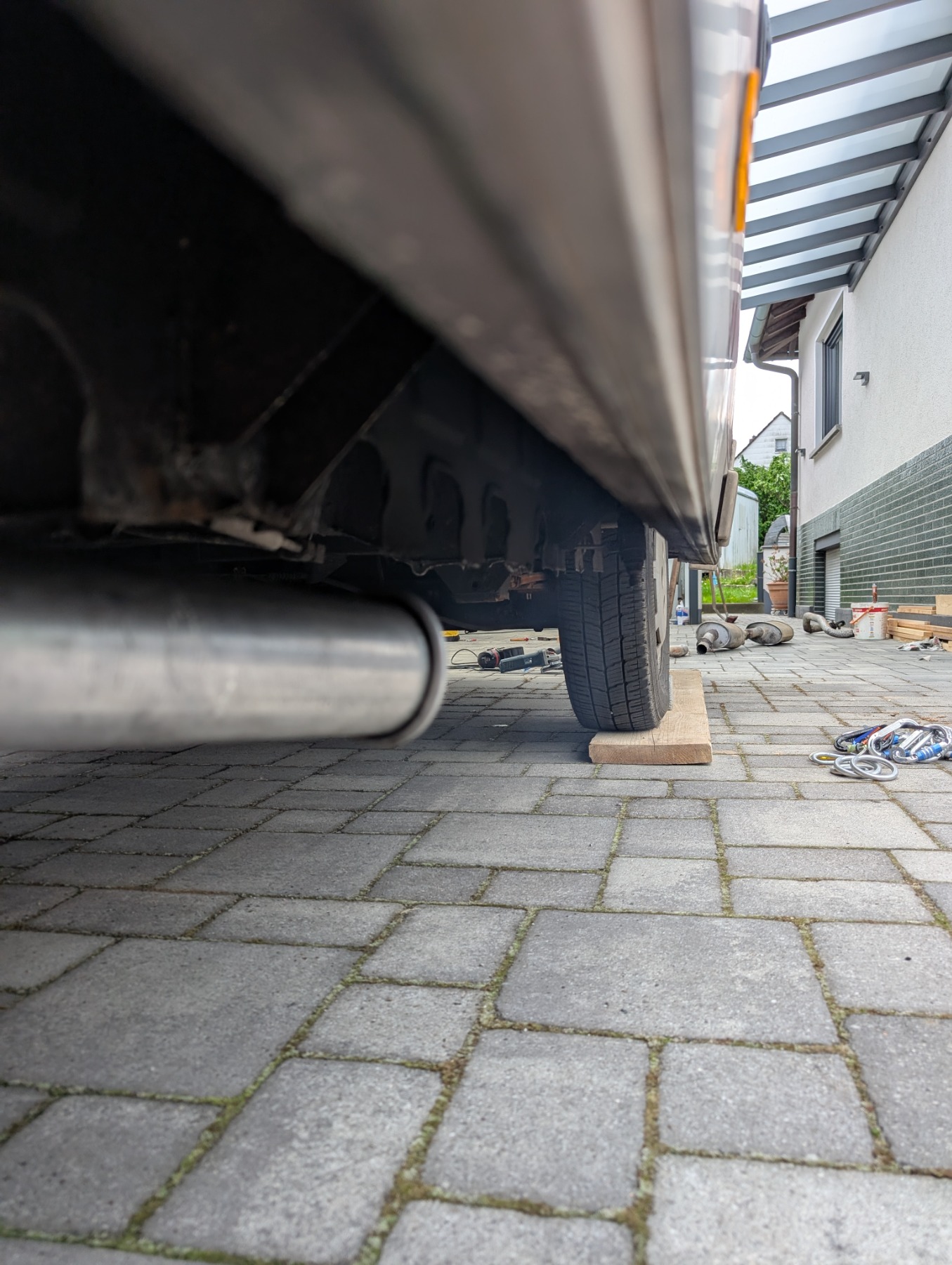

eure Warnungen bezüglich des fehlenden Endstücks habe ich ernst genommen und gestern während der Fahrt mehrere Stopps eingelegt, um die Temperatur an der Außenwand zu prüfen.
Erfreulicher Weise war die Außenwand nicht sonderlich warm.
Auch der Abgasgeruch im Auto war deutlich weniger als bisher 😉
Den Kragen abflexen und das Endstück mit einer Schelle befestigen kommt für mich aus optischen Gründen nicht in Frage. So wie wir die Auspuffanlage angebracht haben würde man das ständig sehen und das sieht mir zu sehr gepfuscht aus.
Meine Idee wäre unter dem Auto eine Art Muffe zu setzen. Aber da muss ich nochmal drüber nachdenken.
