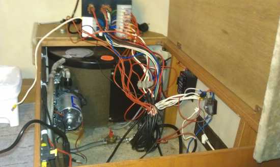

Re: Aw: Problem mit Tiefentladung der Aufbaubatterie
26 Okt. 2011 20:36
:woohoo: :woohoo: :woohoo:
Soo viele Kabel!?
Die hab ich gar nicht unterm Sitz!
Soo viele Kabel!?
Liebe Grüße, Gisela
So schauts aus...
So schauts aus...

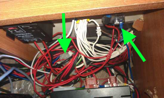

27 Okt. 2011 19:05
Hallo Wolfgang,
zum üben sollten 10 Stück reichen. Wenn Du mehr brauchst, dann will ich mein lehrgeld wiederhaben.
Die großen Bilder habe ich bekommen. Kann aber auch nicht viel mehr erkennen. Was ist das beim linken Pfeil? Ein Sicherungskastenß Was ist das für ein blaues Kabel, dass durch die Lüsterklemme unterbrochen ist? Was wird über die andere Lüsterklemme geschliffen?
- woru
- Beiträge: 199
27 Okt. 2011 20:05
nun habe ich mich mal ins Strippengewirr gestürzt und folgendes rausgefunden:
Am "Sicherungskästchen" (rechter Pfeil) kommt eine Leitung vom Solarregler "bord I" an und ist dann verzweigt auf den 2. Anschluß. Unten geht rechts ein Kabel raus, das wohl an eine 12V-Steckdose am Bad geht. Das Kabel vom linken Anschluß verschwindet hinter der Trennwand zwischen Fahrersitz und Sitzbank. Scheint aber nix wichtiges zu sein, da keine Sicherung drin ist (links).
Die Lüsterklemme (linker Pfeil) ist in den Kabeln vom Ladegerät Batt1 und Batt2. Denke ich. Jedenfalls geht das von Batt2 am Ladegerät durch die Klemme zur Wohnraumbatterie. Das andere geht in den Holm hinter der Fahrertür. Dürfte 6mm2 sein, kann also wohl schon zur Starterbatterie gehen.
Das von Dir angesprochene blaue Kabel endet auch in der Seitenverkleidung. Konnte ich aber zwecks Dunkelheit nicht mehr weiter verfolgen.
Außerdem geht noch ein schwarzes Kabel vom Solarregler "Batterie I + II -Pol" an einen der Masseanschlüsse der Batterie (in die Lüsterklemme).
Ich weiß, das ist nicht sehr ergiebig. Aber es ist echt ein schlimmes Wirrwarr an Kabeln. Vogelwild rumgezogen bzw. liegen gelassen.
