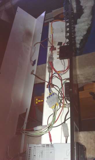

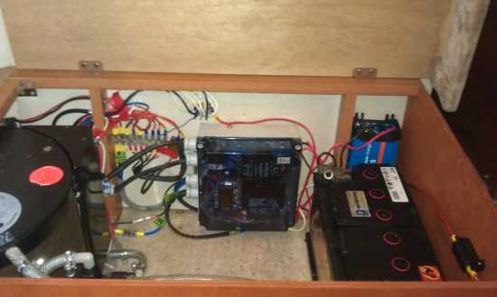

es ist vollbracht - Wilfried sei Dank. Den Umbau meiner Elektrik habe ich heute beendet und mein Hobby600 sieht nun auch wieder von innen aus wie er soll. Keinen Kabelverhau mehr unter der Bank und im ganzen Führerhaus. Alles ist an Ort und Stelle. Und das beste am Ganzen, es funzt alles super. Bin hell begeistert.
Aber ehrlich gesagt, ohne die grandiose Hilfe von Wilfried hätte ich das im Leben nicht hingekriegt. Deshalb auch hier im Forum eine Lobeshymne auf unseren Wilfried, den einzigen.
