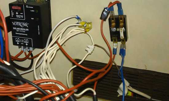

jetzt habe ich die Bilder soweit. Hier sind sie:
So sieht es unter der Sitzbank aus:
Die Schalterplatine des CP
Ein sonderbarer Verteiler, der nur vom Solarregler gespeist wird. Eine der Leitungen (die mit Sicherung - blau dick) geht zu einer 12 V-Steckdose vor dem Bad. Das blau/braune Kabel scheint nach rechts rüber zu gehen, so geht sie jedenfalls hinter dem Fahrersitz Richtung Beifahrersitz. Das ist zunächst mein Job für morgen. Das Ende der anderen (ohne Sicherung)konnte ich noch nicht finden. Sie verschwindet bisher irgendwo unter dem Frischwassertank. Kann aber nicht so wichtig sein. Ich fand noch nicht heraus, was nicht funktioniert.

Hallo Wolfgang,
dann verfolge mal schön die blauen Leitungen. Diese Leitungen sind nämlich ohne Hauptschalter immer an der Aufbau-Batterie und können durchaus die Ursache für die Tiefentladung sein.

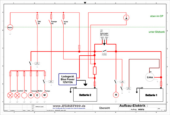

Moin Wolfgang,
ich habe heute die ersten Gedanken zu "Papier" gebracht:
Natürlich ist es noch nicht vollständig. Aber Du siehst an der grün gestrichelten Linie, was oben im CP bleibt und was unter die Sitzbank kommt. Beim Radio bin ich mir noch nicht schlüssig. Da musst Du mir sagen, wie es bei Dir verschaltet ist.
PS: Für ältere Augen hast Du ein Exemplar in Deinem E-Mail Eingang.

Trotzdem ganz ganz herzlichen Dank für den Entwurf. Sieht super aus. Auch ich habe mir die Verteilung oben/unten genau so vorgestellt. Mein Radio ist übrigens auch oben und bekommt seinen Strom auch von der Bordbatterie und vor dem Hauptschalter. So war's jedenfalls bisher und finde ich auch gut. Möglicherweise weniger komische Überraschungen mit der Starterbatterie.
Braucht es den Schalter S2 - Kühli oder reicht der an der Küchenzeile aus?
Die Buchstaben bei Heizung/Boiler/Pumpe, also MEM und das H bedeuten ja bestimmt nicht "manuell" und "elektrisch" bzw. "von Hand".
Du wolltest noch nicht serienmäßige Verbraucher wissen. Da sind 2 12V-Steckdosen und eine Kaffeemaschine. Alle Kabel enden unter der Bank. Sonst gibt's nix. Die wären bestimmt nach dem Hauptschalter gut aufgehoben, denke ich mal (zwecks ausstecken vergessen).
Ich weiß es ist viel, aber würdest Du mir bitte noch Tipps zu den 3 Relais (Hauptschalter, Kühli ein, und Motor läuft) geben?
Ich weiß, das sind zu viele Fragen, vor allem, da Du ja stark beschäftigt bist. Aber ich habe die Geduld zu warten, bis Du dazu kommst. Also bitte keine Hektik. Im Moment ist kein Trip geplant.
... Du bist ja soooooo gut zu mir.:evil:PS: Für ältere Augen hast Du ein Exemplar in Deinem E-Mail Eingang.

20 Nov. 2011 17:54 - 20 Nov. 2011 18:00Na klar, Wolfgang,woru schrieb: ... aber würdest Du mir bitte noch Tipps zu den 3 Relais (Hauptschalter, Kühli ein, und Motor läuft) geben?
ich hoffe, Du hast noch nicht bei Reichelt bestellt. Da kommt noch mehr :evil:
Ich arbeite immer mit diesen Relais: 50A Hochstromrelais , die haben einen Wechsler. Ich habe auch schon mal die 70A Version mit einem Schließer verbaut.
Für die Sicherungen würde ich so etwas in der Art nehmen: Anschluß von unten oder Anschluß von der Seite

20 Nov. 2011 22:44Nein, H steht für Heizung, M für Motor und E für Elektronik!woru schrieb: Die Buchstaben bei Heizung/Boiler/Pumpe, also MEM und das H bedeuten ja bestimmt nicht "manuell" und "elektrisch" bzw. "von Hand".
Tja, nur dass in diesem Fall die Aufbaubatterie die Überraschung macht: z.B. tiefentladen wird, wenn keine Ladung über Landstrom (oder Solar) erfolgt.woru schrieb: Mein Radio ist übrigens auch oben und bekommt seinen Strom auch von der Bordbatterie und vor dem Hauptschalter. So war's jedenfalls bisher und finde ich auch gut. Möglicherweise weniger komische Überraschungen mit der Starterbatterie.
Was für ein Radio hast Du verbaut? Gibt es dazu Angaben zum Ruhestrom? Oder kannst Du den mal messen?...und gibt es da eventuell noch eine Uhr?
Achso, auf dem Plan fehlt noch der Batteriewächter. ....:evil: wir bekommen das schon in den Griff!
