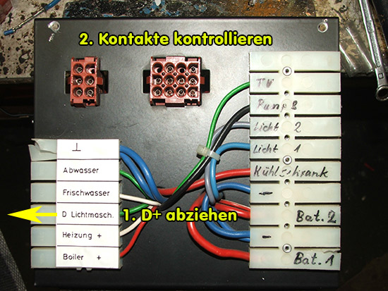

Ich würde jetzt folgendermaßen vorgehen:
Unter der Sitztruhe sitzt der Ladeblock. An seiner Rückseite sind oben die beiden (roten) Stecker s1 und s2. Das sind die Leitungen, die nach oben zum BCC gehen. Dort findet Ihr ebenfalls diese Stecker. Die Stecker würde ich einmal abmachen und schauen, ob die Kontakte aufgebogen oder verbrannt sind. Vater und Mutter müssen stramm auf einander sitzen. Die Stifte dürfen nicht nach hinten rausgedrückt sein.
Unterhalb dieser Stecker befinden sich weiße Flachsteckleisten mit den Zuleitungen bzw. Abgängen. Nachfolgend ein Foto (allerdings ohne eingesteckte Leitungen- die Reihefolge daruf ist umgekehrt. Das ist aber egal):
Dort würde ich die Leitung, die in D+ Lichtmasch. steckt einmal anziehen und isoliert daneben legen.
Mit abgesteckter D+ Leitung einmal überprüfen, ob die Anzeige der Ladekontrollleuchte jetzt wieder i.O. ist. Und dann an der Starterbatterie messen, ob die Spannung sich verändert, wenn der Motor läuft.
Wenn Ihr das gemacht habt, kommt der nächste Schritt. Wie der aussieht weiß ich erst, wenn ich Euer Ergebnis kenne.
