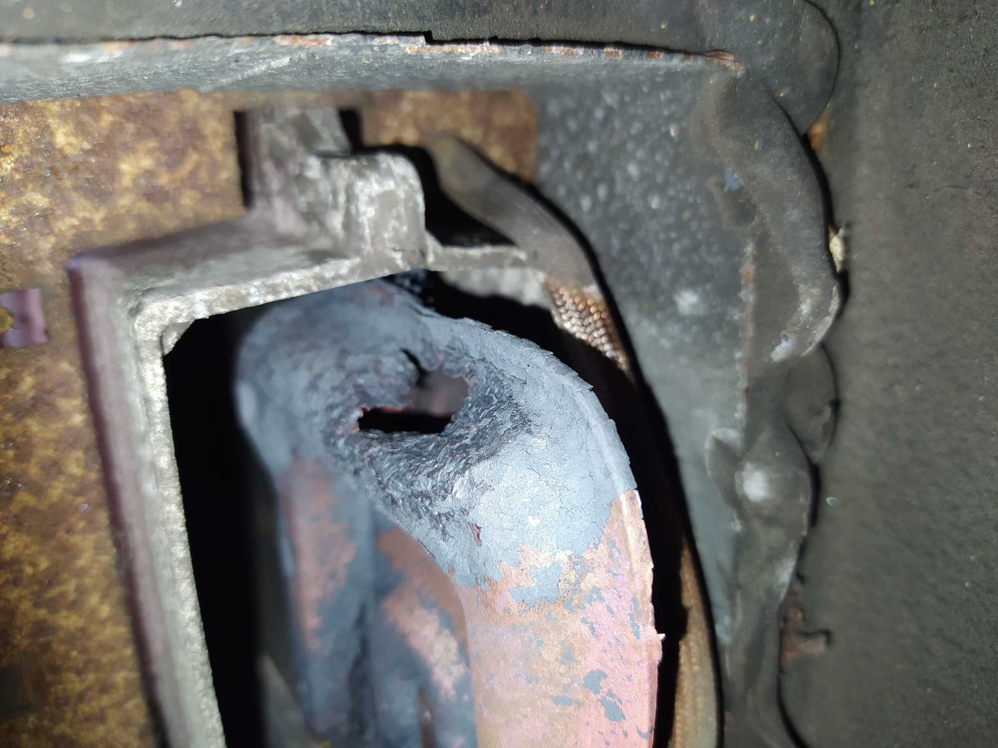

ich habe mich dann doch erst heute dran gemacht und den Lüftungsdeckel am Boden von der Heizung aufgemacht.
Ich glaube, Andy, mit etwas mehr Geduld beim Anzünden der Heizung und/oder Düsen reinigen ist es nicht getan ;0)
Das sah schon nicht so toll aus und als ich es angeasst habe, "regnete" es was auch immer.
Das könnte der Grund sein warum kein Gas am Brenner ankommt.
Das Gitter im Lüftungsdeckel sieht aus wie das Gitter vom großen Brenner.
Also einmal neu, falls es das noch gibt oder gebraucht...
Bekomme ich ohne funktionierende Heizung die Gasprüfung?
