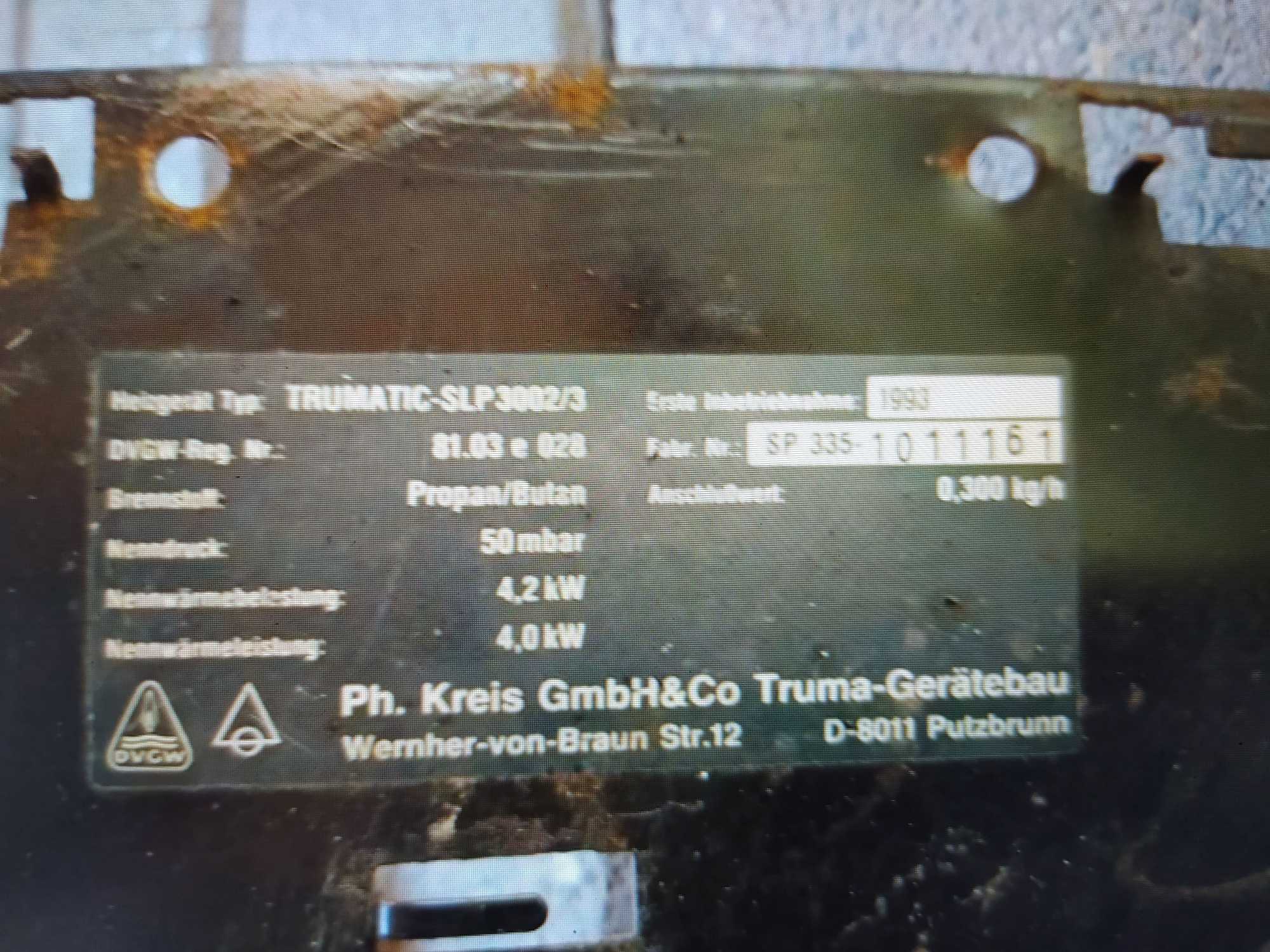

Hallo Wilfried und alle anderen Experten,
ich muss noch ergänzen. Der Brenner war wie als Wäre er aus Papier. Erstaunlich, dass sie beim Versuch der Gasprüfung letztes Jahr tatsächlich noch angesprungen ist.
Die Heizung aus den Kleinanzeigen kann ich, glaube ich nicht nehmen.
Meine ist eine SL und das eine SLP. wenn ich dem Netz glauben kann, haben die unterschiedliche Zündmechamismen und deshalb passt das nicht.
Da lass ich dann lieber die Finger davon und kaufe dann eher den neuen Brenner. Der Ausbau ist ja auch kein Hexenwerk. Nur halt mehr als ich mir das gewünscht hätte.

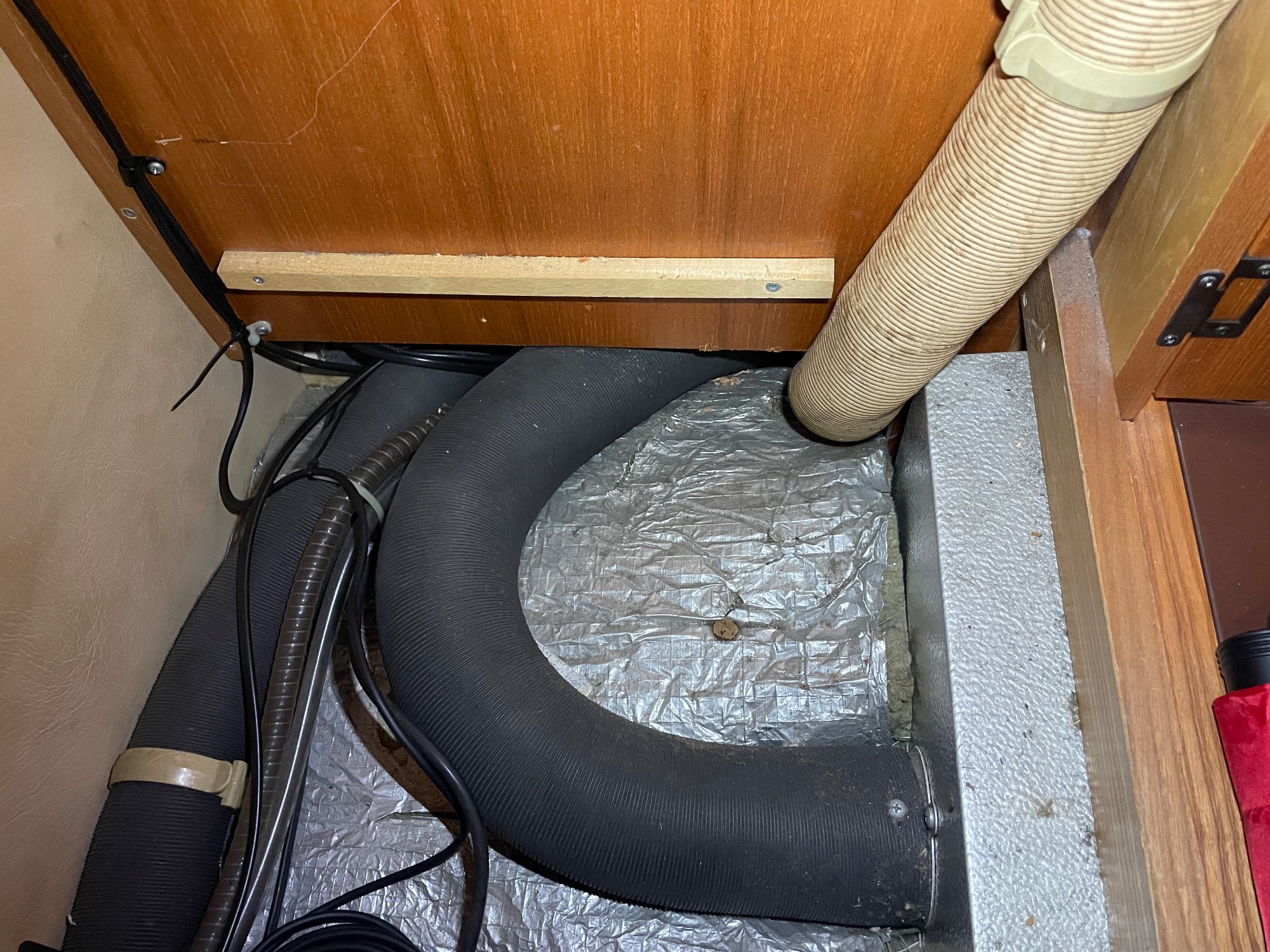

- Frau Müller
- Beiträge: 458
- Thanks: 226

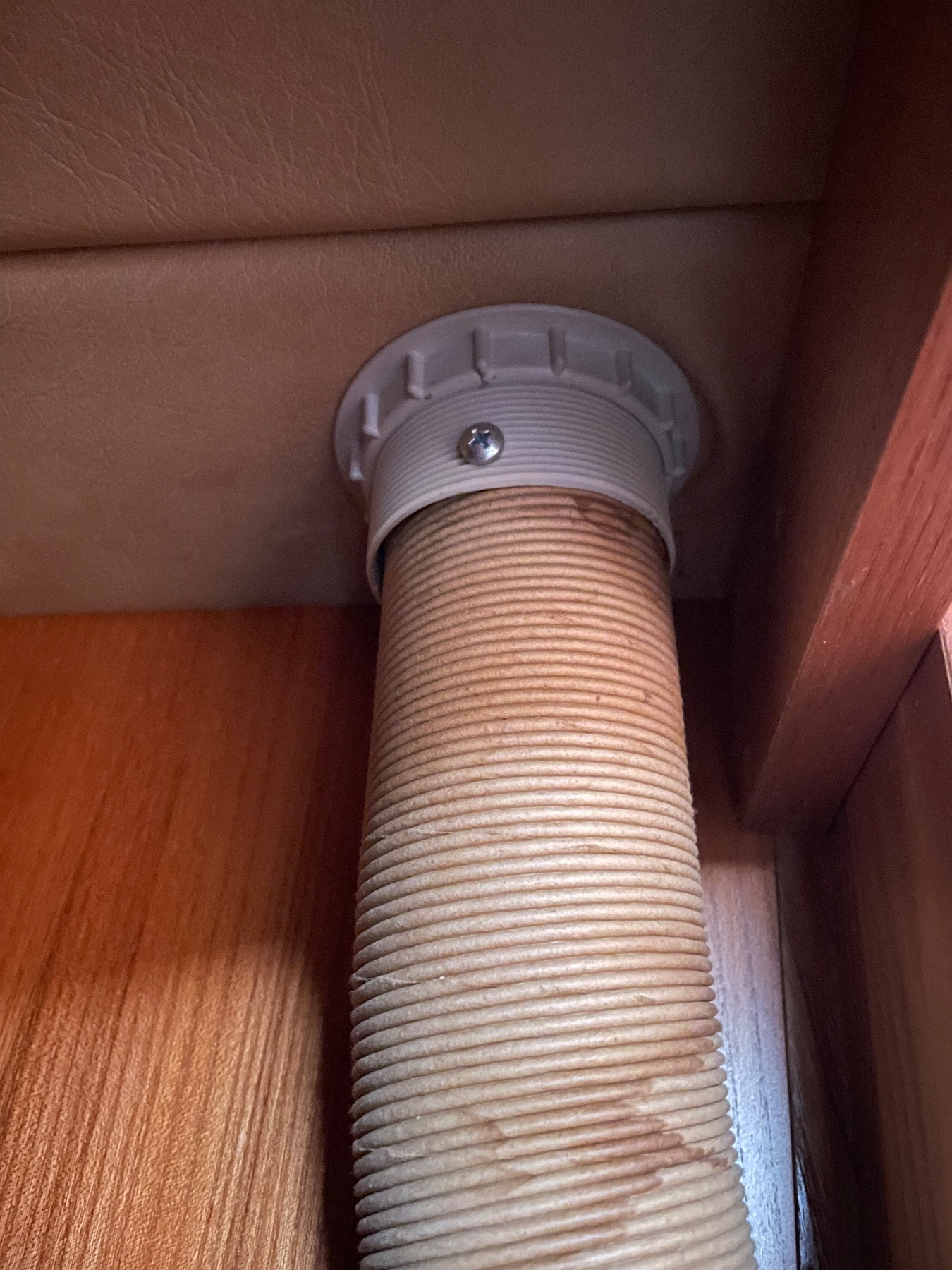

Re: Heizung warten
07 Okt. 2025 14:08 - 07 Okt. 2025 14:09
Hallo nochmal,
Danke Daniel. Das Abgasrohr habe ich bei Berger in Gießen gefunden. Wir wollen am Wochenende nochmal weg und dann habe ich vor den Brenner und das Abgasrohr zu tauschen.
Dazu habe ich, damit ich mich darauf vorbeireiten kann, noch eine Frage an Euch:
Das Rohr macht auf mich einen sehr unflexiblen Eindruck und muss an den Dachkamin "geschraubt" werden und über dem Radkasten in einer Welle verlegt werden.
Geht das ohne den Dachkamin vorher zu demontieren?
Carla und Theio
Carla und Theio
Letzte Änderung: 07 Okt. 2025 14:09 von Frau Müller.
Antworten zu Frau Müller
- Daniel Hobby
- Beiträge: 211
- Thanks: 274

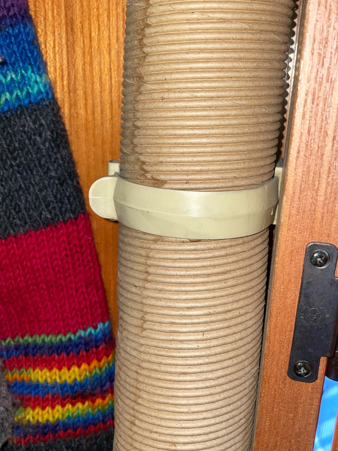

Re: Heizung warten
07 Okt. 2025 15:05
Hallo Carla,
im Wandschrank ist der Abgaskamin mit dem hellen Schellen befestigt. Wenn Du zuerst das Rohr oben verschraubst und dann erst das Rohr mit den Schellen befestigst, sollte es vielleicht gehen ohne den Dachkamin zu demontieren.
So sieht die Befestigung vom Abgasrohr bei uns aus:
Gruß Daniel
Gruß Daniel

Re: Heizung warten
15 Okt. 2025 13:36 - 15 Okt. 2025 13:38
Hallöle zusammen,
Tatsächlich war der Ausbau des Kamins "so einfach".
Beim Einbau des neuen Dachkamins hatte es sich für mich so angefühlt, als ob ich den Kamin auf das innere, metallerne Teil des Schornsteins aufschrauben muss.
Aber das ist nicht der Fall.
So war es tatsächlich nur Klammern auf, Kaminrohr oben aus dem Dachkamin raus, unten an der Heizung eine Schraube öffnen und mit etwas sanfter Gewalt das Rohr zum Heck herausziehen.
Kann ja auch mal was einfach sein ;0)
