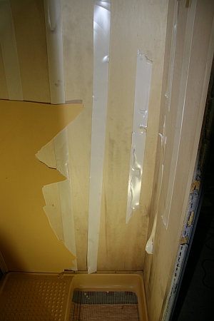

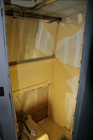

Hallo Macsiko,
Wir zweifeln ob es möglich ist den Spiegel 'sauber' zu entfernen von der Dusche. Wir haben die ganze Dusche entfernt, aber nicht sehr gut geachtet auf die genaue Befestigungsweise des Spiegels. Die Duschwanne ist befestigt mit doppelseitiges Klebeband und der Spiegel ist befestigt auf eine Platte Sperrholz.
Wir haben zwei Bilder beigefügt (wir hoffen dass das so funktioniert), vielleicht hilft er Dir ein Bisschen.
Viel Erfolg!
Sjoerd & Marieke.

Hallo Macisko,
ich mußte den kleineren Spiegel entfernen, da er gesprungen war. War eine üble Aktion. Der ist auch mit doppelseitigem Klebeband befestigt. Den heil ab zu bekommen scheint mir unmöglich. Bei mir waren es ziemlich kleine Teilchen, die ich da wegbrechen mußte. Möglicherweise könnte man die ganze Sache mit einem Föhn oder ähnlichem anwärmen und sehen, ob das Klebeband dann freiwillig aufgibt. Bin aber skeptisch.
