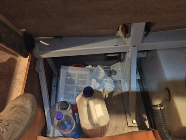

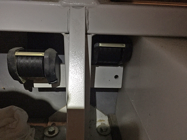

so nun ein paar Bilder abgefragt.
Das ding hat einen entscheidenden hacken.
es ist einfach kein platz mehr übrig.
Ich lasse es mit noch in ruhe durch den Kopf gehen. Aber diese Version ist schon ganz schön platz aufwändig.
ich würde mich immer noch über die Maße des original Bockes freuen.
Grüße
Grüße

in unserem Hobby600 Bj. 97 ist eine AL-KO Kober Gurtbefestigung SGS III/B
verbaut mit der Artikel Nr. 245773 BA-Nr. MAX 1728 . allerdings ist bei uns in diesem
Fach die Wasserpumpe und der Boiler verbaut . Vielleicht hilft es Dir etwas weiter
Grüße aus Heimbach/Eifel Franz

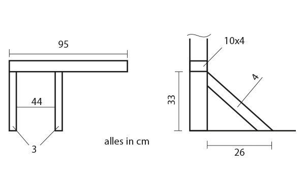

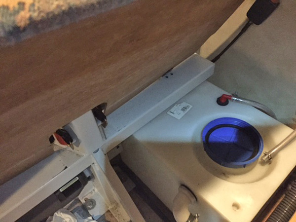

Hallo Danken,

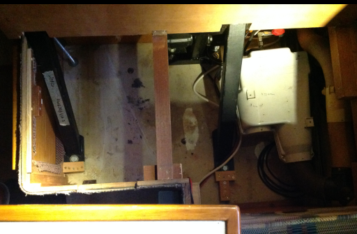

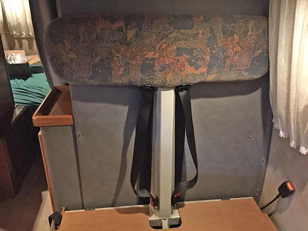

die Strebe nach oben geht bis in die Kopfstützen hinein. Vielleicht sind diese daran mit einer Querstrebe festgemacht. Das kann ich aber nicht sagen.
Höhe bis Mitte Kopfstützen: 113cm
Tiefe: 10cm
Breite trapezförmig: vorn 5cm hinten 10cm
aws
Thomas
Aufnahme für die Gurte:
Tiefe: 10cm
aws
Thomas

Re: Instalation Dreipunktgurt hinten
04 Apr. 2017 09:35Danken schrieb: noch eine Frage. Die Kopfstütze kann man nicht abnehmen?
Das sollte mich doch fast wundern.
Hallo Danken,
meine Vermutung: Kopfstützen sind an einer Querstrebe des Bockes von hinten befestigt. Also unten die Schrauben vom Bock lösen, vorziehen, dann Kopfstützen von hinten abschrauben. Aber genau weiß ich das nicht. Es ist sicher unwahrscheinlich, dass diese an der dünnen Sperrholzplatte des Bades angeschaubt sind. Sichtbare Schrauben gibt es nicht.
Danken schrieb: Ich habe im übrigen alle bekannten und einschlägigen Kataloge durchforstet. Leider kein Wassertank mit einer Ausspannung mehr zu finden.
Bei reimo habe ich einen Tank für einen T4 mit Ausparung gefunden aber mir die Maße nicht genau angeschaut. 2 kleine Tanks mit Schlauch dazischen ist sicher leichter zu finden.
aws

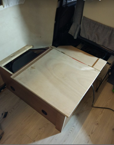

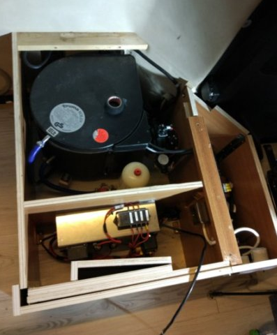

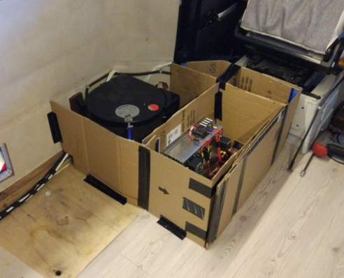

Hallo liebe Gemeinde,
nun auch mal etwas wieder von mir an der aktuellen Baustelle.
Da wir gerade an unser heim gebunden sind habe ich die Zeit nutzen können den Umbau ein wenig voran zu treiben.

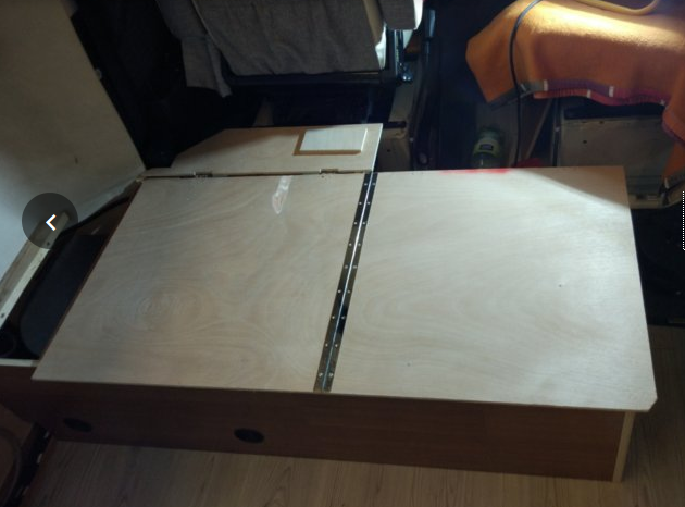

ich habe die vordere Sitzbank soweit im groben schon mal fertig.
natürlich nicht ohne Pappmuster im Vorgang :bindafuer:

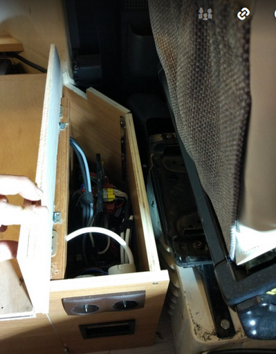

etwas geflucht habe ich über die super tollen 2230v Steckdosen. wer so etwas konstruiert gehört bestraft.
aber egal. Teile für die wieder Wasserinstallation sind bestellt. und auch noch Umleimer ect. um alles schick zu machen.
bald ist die andere Seite dran und dann ist ein ende in Sicht.
Grüße Torsten

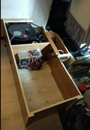

Grüße Torsten

Moin Torsten,
sehe ich das richtig: Die Sitzbank kann man durch ausklappen verbreitern? Dann bin ich mal auf das Endergebnis gespannt.
- Danken
- Beiträge: 420
- Thanks: 81
13 Juli 2017 09:12
Hi wilfried,
ja genau so ist es. die vordere der zwei bänke wird geklappt. Die hintere wird ausgezogen.
Der Tisch wird auch zur Küche gezogen und von der wand wird eine Auflage nach oben geklappt.
Und schwups haben wir ein 1,35m bett
Grüße
