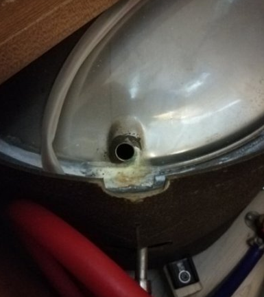

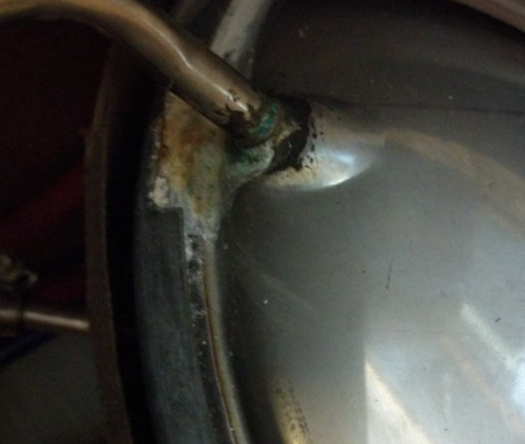

Leider mit einem kleinen Rückschlag. Als ich den WW Anschluss an dem Boiler anbringen wollte hatte ich ihn in der Hand.
als ich den Deckel runter hatte habe ich gesehen das es schon ein weilchen angebrochen gewesen sein muss.
Jetzt muss ich das gute Stück auseinander nehmen um es neu zu löten.
Beim letzten versuch kann ich mich erinnern das es so straff drauf war das ich abgebrochen habe. Hat jemand schon einmal den Deckel unten gehabt? Ist der geklebt oder eine Gummi dichtung verwendet?
Erwarten mich weiter Überraschungen die ich von Außen nicht sehe?

Hy Torsten,
shir.. aber sei froh, dass du es jetzt gemerkt hast und nicht unterwegs ..
Ich hatte meinen Boiler gerade vor 2 Wochen zerlegt.. Ist echt kein Hexenwerk.. Ausbauen, die Pappverkleidung entfernen und oben die Große Ringschelle lösen. Den Temperaturfühler rausziehen und dann könnte ich den Kessel schon so rausnehmen. Es ist eine Gummidichtung zur Brennkammer hin, direkt unter der Kesselwulst, wo die Klemmschelle sitzt.
Und die Dichtung an den Wasseranschlüssen.
Ich denke, die sitzen bei dir nur fest..
Bei mir war nix verklebt.. Ich habe die neue Dichtung allerdings mit Hochtempertur Silikon eingesetzt..

Ja, das runde Edelstahlteil ist schon der Kessel.. Ich würde vieleicht mal seitlich vorsichtig dagegen klopfen. Wenn Du hebelst, auch vorsichtig, damit sich der Flansch nicht verbiegt.. Dann hast du Abgase im Wohnraum..
Die Dichtung hatte mein Campingladen um die Ecke noch im Regal.. Kriegste bestimmt auch noch, einfach mal Googeln oder nach Trumaservice suchen..

Nun ich habe erst einmal den Boiler Anschluss wieder an gelötet. Ging eigentlich ganz gut die erste Druckprobe hat er auch schon bestanden. Mit aufheizen versteht sicht.
Dann habe ich mich noch etwas der Verschönerung gewitmet. Und nun . . Warte ich auf Lieferung :bindagegen:

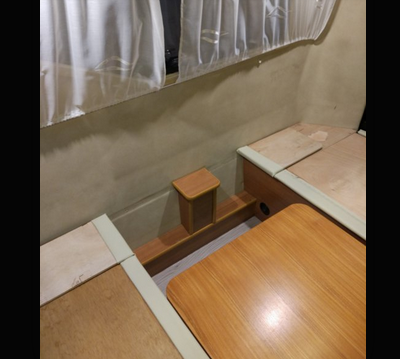

Leider habe ich es dieses Jahr nicht geschafft. Aber ich habe Fortschritte gemacht.

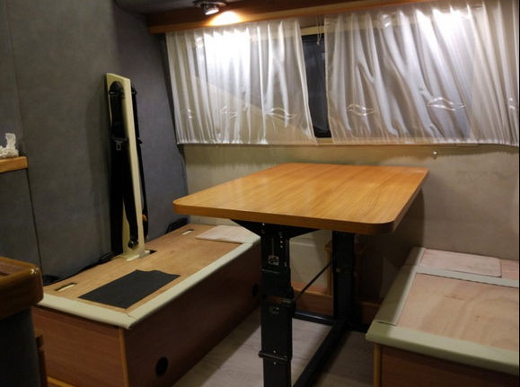

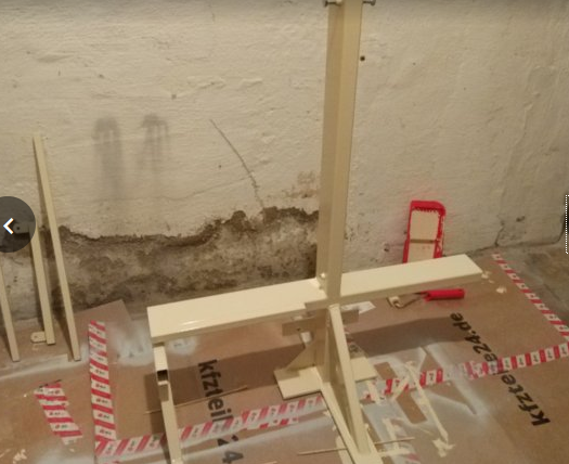

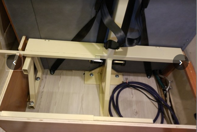

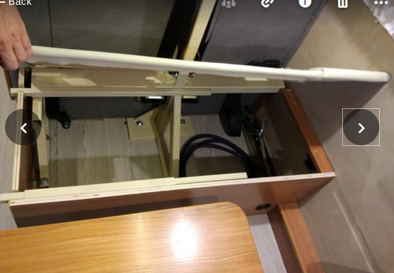

Diese Woche war endlich der Gurtbock fertig.
Schnell abgeholt und über Nacht grundiert und Lackiert.
Und dann zum Sonntag eingebaut.
Natürlich sind die Gegenlager aus kleinen 10x10cm Platten gemacht. Und Sie halten auch "nur" den Gurtbock. Die Peitsche ist an den originalen Halterungen fest. die im übrigen auch nicht anders ausgeführt sind.
Dann noch die Holzarbeiten beendet.
So nun sind die nächsten Schritte:
Erst einmal Tüv. der ist im oktober sowiso fällig. Dann oder besser Zeitgleich den Sattler die Rohmmase geben, und einen neu ausgemessenen Tank bestellen.
.... läuft soweit .... hoffentlich.

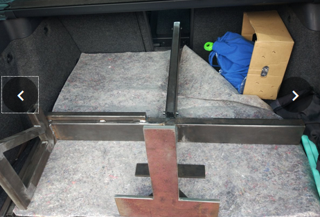

sehe ich das richtig, dass der Bock Eigenbau ist?
- Danken
- Beiträge: 420
- Thanks: 81
Re: Instalation Dreipunktgurt hinten
04 Okt. 2017 20:02
@Wilfried, nun Eigenbau nicht wirklich da ich nicht der beste Schweißer bin habe ich das in vertrauensvolle Hände gegeben. Nun das ist ein Ziemlich identischer Nachbau des originalen. links gesehen die Stütze gibt es beim Originalen gar nicht. diese ist noch einmal als "Sicherheit" dazu gekommen.
@johannes:

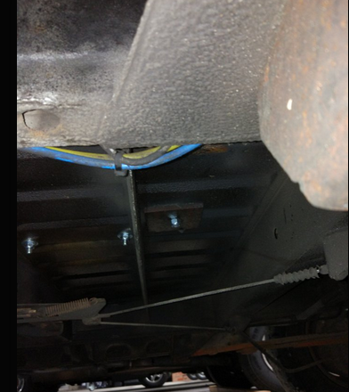

ja wenn ich das nächste mal unter dem Auto liege kann ich dir Bilder machen. Allerdings kann ich dir schon sagen das ich wie die Originale Halterung 1cm dicke platten genommen habe diese sind 10x10cm groß. diese sind als Gegenlager dagegen geschraubt.
Habe vorab schon einmal mit meinem netten Herren gesprochen. grobe Aussage "klasse, alles besser als diese Beckenquetscher"
Grüße
@johannes:

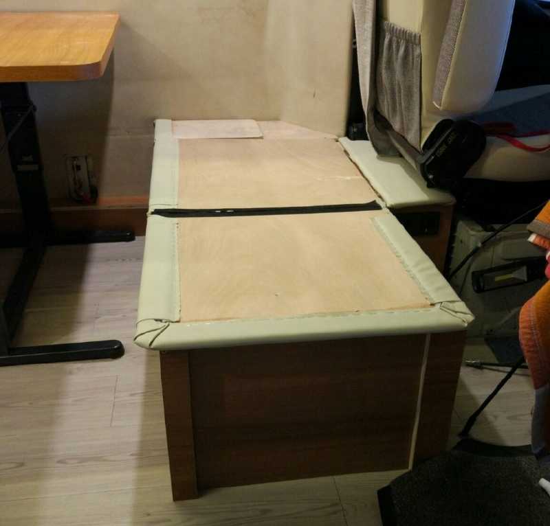

ich habe es endlich geschafft die Bilder zu machen.
Hier nun die Plattenbefestigung.
@lewe. sicherlich ist es möglich einen weiteren fertigen zu lassen.

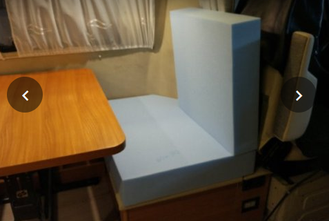

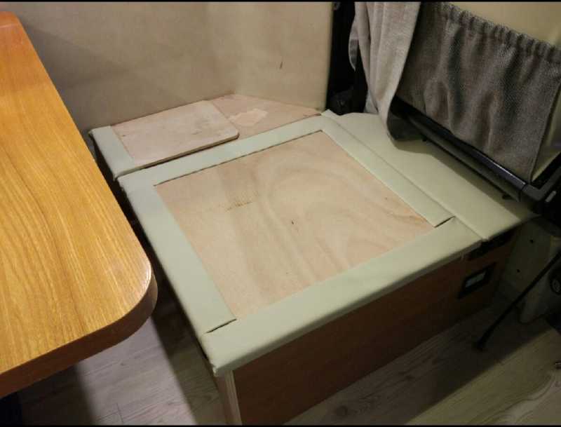

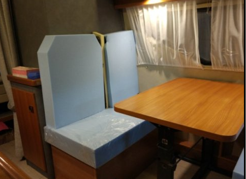

Die neuen Grundpolster mussten auch schon einmal Probe liegen. ein kleiner Feinschliff noch dann kann ich auch hier einen hacken dran machen.
Grüße
