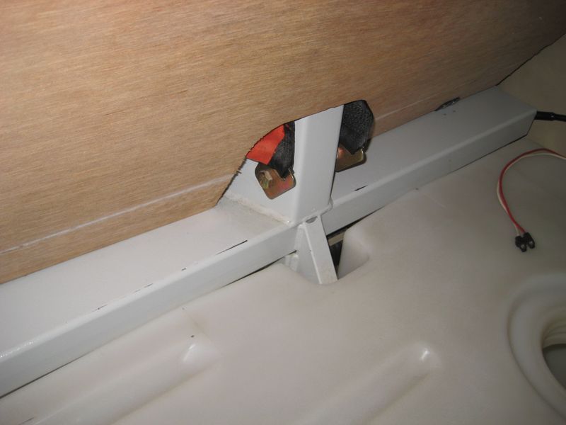

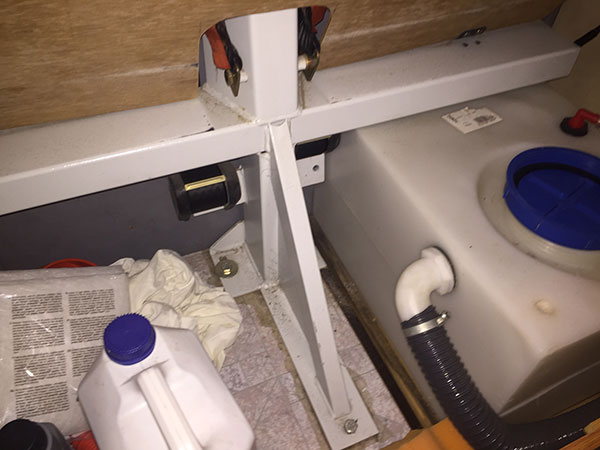

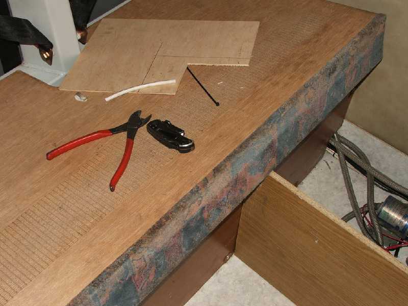

07 März 2017 22:26 - 07 März 2017 22:49Hallo Torsten,Danken schrieb: Hatte jemand die Chance sich das einmal anzusehen. Welcher Tank wird wohl unter die Konsole passen.
eigentlich kann das gar nicht so schwer sein :woohoo: Die 600er mit ALKO-Rahmen hatten ab Werk schon so einen Gurtbock. Leider habe ich noch nie darunter nach dem Wassertank geschaut, aber so was besonderes kann es nicht sein. Anbei ein Foto vom alten_hollaender (der kann dann auch mehr zu dem Tank sagen)
Übrigens halten wir es bei Touren mit der Enkeltochter wie von Olli beschrieben: Kindersitz nach vorne; Oma nach hinten
Nachsatz: Ich habe gerade noch Bilder von Giselas Brandschaden gefunden. Der Wassertank ist definitiv nicht anders. Der Gurtbock sitzt eigentlich "darüber". Details muss der alte_hollaender liefern!

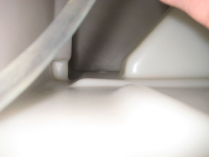

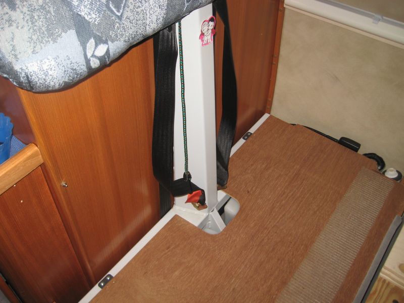

leider ist der Wassertank nicht gleich.
Am Bock ist eine Strebe nach vorne, ca. 45° ab Oberkante Sitzkasten.
Im Tank ist dafür eine Aussparung.
Habe versucht Bilder (auch im Tank) zu machen, ich hoffe mann kann es erkennen

Re: Instalation Dreipunktgurt hinten
08 März 2017 17:02

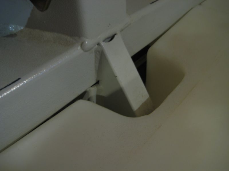

hier ist ein Bild mit kleinem Tank. So kann man die Strebe besser sehen. Bei einem Womo-Ausstatter habe ich auch Tanks gesehen, die so eine Ausbuchtung nach innen haben. Das ist also keine spezielle Konstruktion von Hobby. Womos mit gleichem Fahrgestell haben es gleich/ähnlich gelöst. Vielleicht kann man auf dem Schrottplatz so ein Gestell mit etwas Glück finden.
aws
Thomas
aws
Thomas

17 März 2017 10:44Danken schrieb: sehe ich das richtig das der Gurt nur in der Mitte abgestützt ist?
es gibt nur eine Stütze in der Mitte. Die Abmessungen kann ich erst nächste Woche machen. Das ist allerding ein Alko-Fahrgestell. Sicher ist das nicht nur im Holzboden verschraubt.
Das Tankproblem kann man auch in ein anderes umwandeln. Ich überlege mir, ob ich neben den kleinen Tank einen zweiten (auch kleinen) einbaue und unten mit einem Schlauch verbinde. So hätte ich einen großen Tank. Aber derzeit komme ich mit dem Wasser hin und der Stauraum wäre dann nicht mehr vorhanden.
Thema Zulassung:
Mein TÜV-Prüfer prüft lediglich die Gurte. Den Bock hat er sich nie angeschaut. In meiner Zulassung sind 5(!) Sitze eingetragen. Wenn du da nur 2 stehen hast, dann wird er den Bock sicher genauer prüfen - an sonsten denkt er, dass er serienmäßig ist.
aws
Thomas
