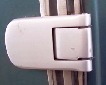

heute habe ich meine Türscharniere repariert. :750:
Habe mir die Aussage von Wolfgang (Speedy) zu Herzen genommen und alle Schrauben fein säuberlich sortiert, um kein Dessaster zu erleben. (verschiedene Längen):1435:
Zuerst muss auf der Gegenseite des Scharnierbolzens eine 3,5 mm Bohrung gebohrt werden. Nun kann man den Bolzen austreiben.(nur im aufgelegten Zustand, sonst Bruchgefahr) :2172:
Die Buchsen sind aus Plastik und waren "ausgeleiert".
Die Maße der Buchsen Länge gesamt 16 mm, Bund Durchmesser 12 mm, Breite 2mm, Durchmesser 8,3 mm Aussen und Innen 6 mm.
Bei der Herstellung der Buchse wird der Innendurchmesser 5,8 mm gebohrt und der Aussendurchmesser mit Übermass von 8,3 mm hergestellt.
Jetzt können die Buchsen im Schraubstock lagerichtig eingepresst werden. Durch das Übermass wird die Buchse gestaucht und sitzt bombenfest. Mit einer Handreibahle wird die Innenbohrung auf 6 mm aufgerieben. Handreibahle deshalb, weil sie einen längeren Anschnitt hat und leichter zu handhaben ist.
Nun alle Teile zusammenfügen und das Scharnier kann eingebaut werden. :1723:
Das wars für heute, die Tür schliesst wieder wie neu.

Deine Reparaturanleitung ist zwar gut beschrieben,aber leider fehlt mir auch das Spezialwerkzeug ( Handreibahle ).Nun habe ich mal eine Frage an Dich ! wie groß ist die Bohrung wo die Buchsen reinkommen ist die 8 mm oder 8,3 mm ? da Du in der Anleitung nur von 8,3 mm geschrieben hast,oder ist die Buchse auf 8,3 mm angefertigt.

ich habe gedacht, dass es klar ist, da die Bohrung ja im Scharnier vorhanden ist.
Es sind nur die Kunststoffbuchsen die mit einem Übermass von 0,3 mm gedreht sind, um in der Bohrung fest zu sitzen.
Danach wird mit einer Handreibahle H7 6mm auf das Bolzen Mass aufgerieben.
Eine Handreibahle kostet nicht die Welt, ansonsten ist kein Spezialwerkzeug notwendig.

Es ist keine eBay APP ID und/oder Cert ID definiert in der Kunena-Konfiguration.Horst wie hast Du die 3,5mm Bohrlöcher wieder verschlossen oder hast Du die offen gelassen ? ich wollte mir vielleich Knetmetall bestell und die Löcher wieder verschließen
