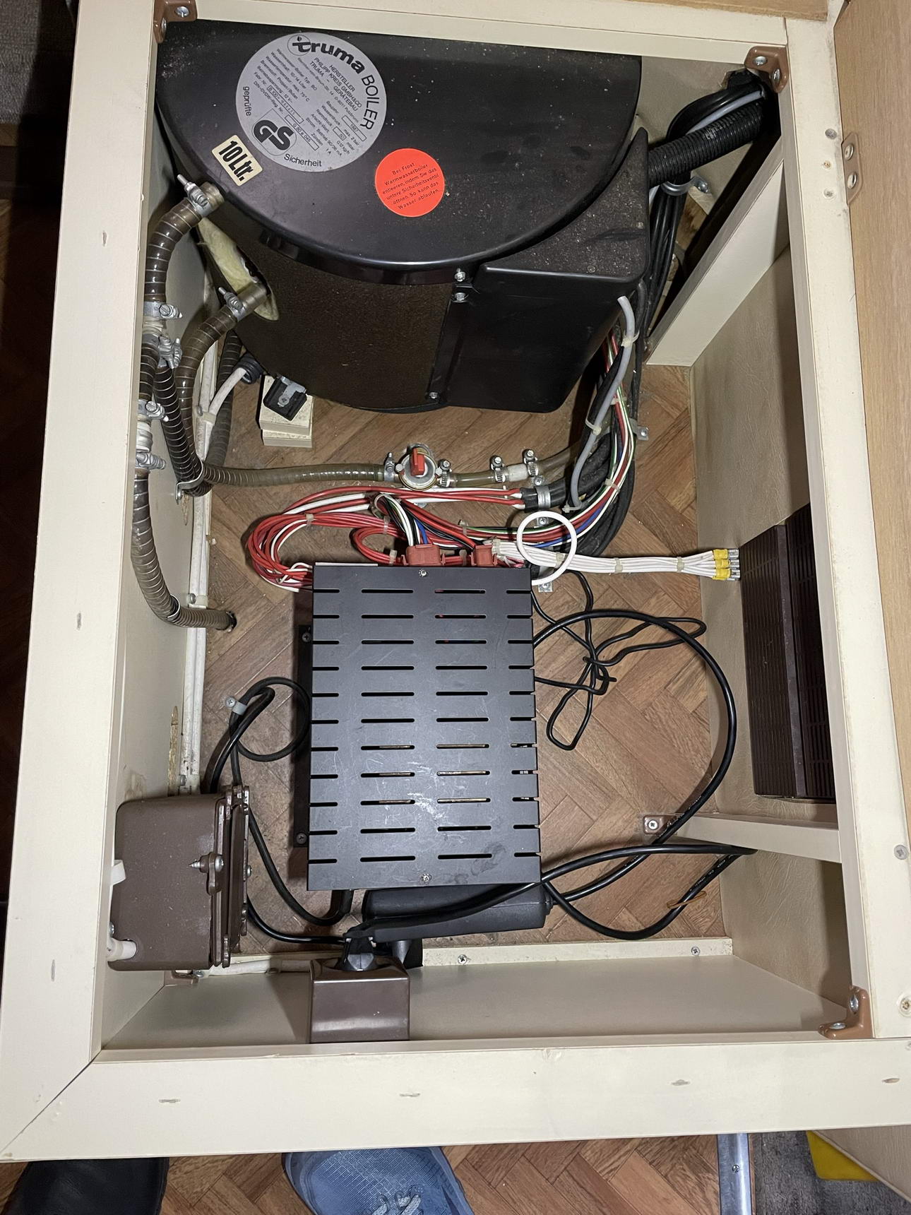

Für größeres Bild bitte klicken!Wir vereinbarten einen weiteren Besichtigungstermin mit Probefahrt. Diese verlief bis auf den beim Start etwas bläuenden Motor und eine leicht glimmende Batteriekontrollleuchte recht zufriedenstellend. Die Elektrik zeigte sich in einem unverbastelten Zustand. Der Herd funktionierte, was auf die Heizung leider nicht zutraf. Auch konnte der Wasserkreislauf und Boiler nicht getestet werden, da kein Wasser im (sauberen) Frischwassertank war.

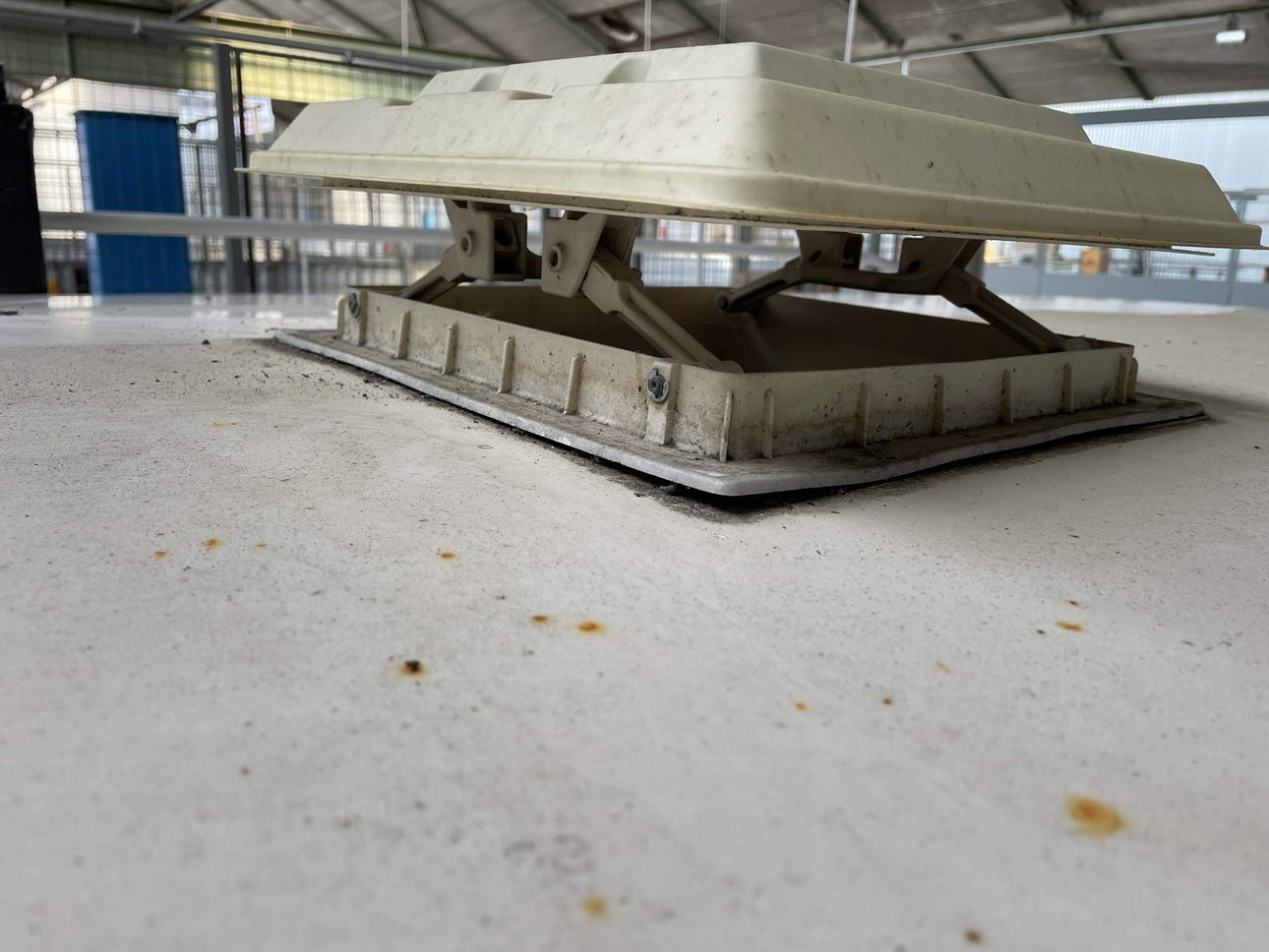

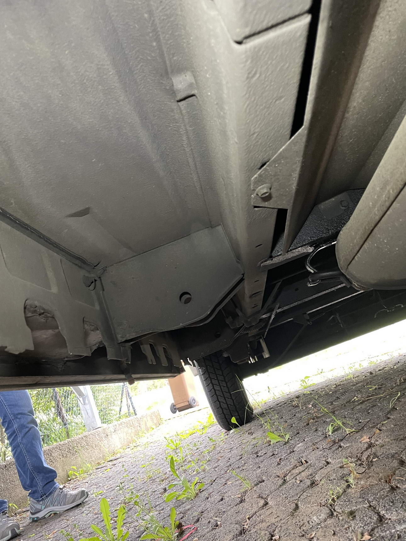

Für größeres Bild bitte klicken!Sofortigen Handlungsbedarf wies das Dach auf! Es hatte an vielen Stellen Oberflächenrost. Und das bei einem GFK-Dach! Der Grund hierfür war wohl der folgende: Stand der Hobby in den Anfangsjahren immer in einer Halle, hatte der kürzlich verstorbene Vorbesitzer im Alter noch einen Carport für seinen Hobby bauen lassen. Der aus verzinkten Stahlprofilen bestehende Carport wurde wohl mit Blechprofilen eingedeckt, während der Hobby darunter stand. Bohrspäne und Funkenspäne waren über das Dach verteilt und hatten zum Oberflächenrost geführt. Glücklicherweise betraf dies nicht die Seitenwände und nicht die Fenster, die bis auf das der vorderen Sitzecke in einem sehr guten Zustand waren. Für größeres Bild bitte klicken!Der Frontscheibenrahmen war in den letzten Jahren fachmännisch instandgesetzt, die unteren Querlenker und das hintere Motorlager waren neu und auch die Ölwanne wurde kürzlich ersetzt. Der Unterboden war an einigen Stellen verölt, was darauf schließen ließ, dass die alte Ölwanne undicht war. An keiner Stelle war irgendwelcher Unterbodenschutz zusätzlich aufgetragen! Leider war die mittlerweile recht schwer zu bekommende Frontstoßstange höchstwahrscheinlich bei einem Abschleppversuch etwas ramponiert worden. Sämtliche Unterlagen (Original Bedienungsanleitung Hobby 600, Bedienungsanleitung für Kühlschrank, Boiler, Heizung, Porta Potti, Markise, sowie drei Gasprüfungsbücher) waren ebenso vorhanden, wie einige zurückliegende Rechnungen, TÜV-Berichte und Gutachten.
