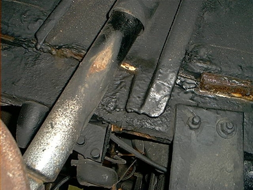

Im Sommer 2004 entdeckte ich bei einem zufälligen Blick unter  das Fahrzeug Durchrostungen im Bereich des Trägers der hinteren rechten Blattfeder Lagerbockbefestigung und an dem hinteren Querträger. Hinzu kamen Rostblasen im Bereich der vorderen Kotflügel und der linken Tür.

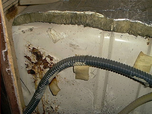

Zunächst wurde das Fahrzeug aufgebockt und von oben und unten gründlich mit dem Hochdruckreiniger abgespritzt. Nach dem Trocknen wurde eine Bestandsaufnahme gemacht.
Für größeres Bild bitte klicken!Und es kam noch schlimmer: Im Bereich der hinteren Radkästen war der Unterbodenschutz an einigen Stellen auf- bzw. abgeplatzt und darunter  führte der berühmte Stich mit dem Schraubendreher ins Leere. Auch durchgerostet! Hinzu kamen weitere Stellen im Bereich des Vorderwagens. Diese waren aber kalkulierbar und machten mir weniger Sorgen.
