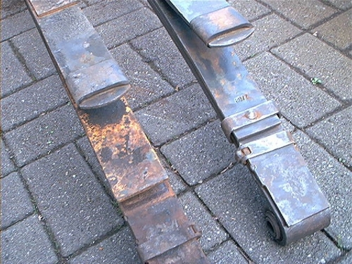

In den Trocknungsphasen wurden Hinterachse und Blattfedern getrennt und ebenfalls entrostet. Über das Fahrzeugrestaurationsforum bin ich auf POR15- Lack gestoßen. Damit habe ich Achse und Federn gestrichen. Bei der Montage habe ich die besseren Lagergummis und Bremsleitungen des Schlachtfahrzeugs eingebaut.

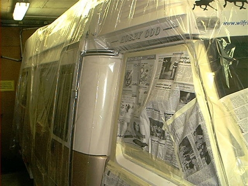

Für größeres Bild bitte klicken!Die nächste Aktion bestand nun in einer gründlichen Reinigung von Fahrzeug und Garage. Schließlich waren seit Beginn der Arbeiten bereits 5 Wochen vergangen und so etlicher Staub hatte sich angesammelt. Innen war es Beginn des Möbeleinbaus und außen Vorbereitung für die Lackierarbeiten. Bis auf die Schadstellen wurde das Wohnmobil in Folie gepackt und verklebt.

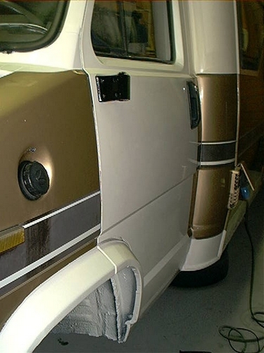

Die Radläufe und Türschweller spritzte ich zunächst mit einem überlackierbaren Steinschlagschutz und anschließend wurden die Reparaturstellen weiß lackiert. Den goldenen Teil der Fahrertür werde ich demnächst nachholen.
