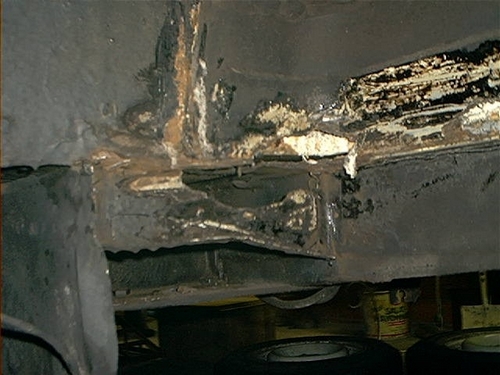

Letztendlich waren die Radkästen von innen sichtbar. Und wieder eine Überraschung: Auch hier Roststellen (im Bereich der Stoßdämpfer)! Zum Glück war aber noch kein Wasser eingedrungen. Der Fußboden war trocken.
Ich bekam den Kleiderschrank und die Küchenzeile so nicht durch die Türen des Wohnmobils und wollte sie auch nicht weiter demontieren, da die Keller eh schon mit Wohnmobilteilen voll waren. So wurde die vordere Sitzgruppe als Lagerplatz genutzt. Um mich im Fahrzeug bewegen zu können, baute ich noch die vorderen Sitze samt Konsolen und Teppich aus.
Im nächsten Arbeitsschritt habe ich mit einer Heißluftpistole und einem Stecheisen die ca. 20mm breite Dichtmasse zwischen Fußboden und Radkasten entfernt. Und immer wieder kam ich dabei ins Freie. Jetzt begann die Zeit der schlaflosen Nächte und der Träume von Löchern. Wie soll ich das bloß wieder zukriegen?

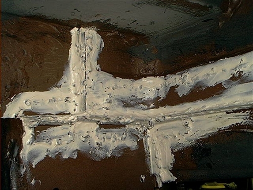

Für größeres Bild bitte klicken!Zunächst galt es, alle Schadstellen großflächig von Rost und Unterbodenschutz zu befreien. Mit Winkelschleifer, Topfbürste, Stecheisen und Heißluftpistole ging es ans Werk. Diese Arbeit musste besonders gründlich ausgeführt werden, damit eine gute Grundlage für die Schweißarbeiten gelegt wurde. Es ist wichtig, dass die Reparaturbleche mit gesundem Blech verschweißt werden und dass die Umgebung der zukünftigen Schweißstellen absolut blank sind. Über die Art der Reparaturbleche musste immer im Einzelfall entschieden werden. Für einen Teil der Schadstellen konnte ich verzinkte Winkeleisen verwenden (im Bereich der Schweißstellen musste es blank geschliffen werden). Andere Bleche habe ich aus einer Tafel Karosserieblech zurecht geschnitten. Von meinem größten Glück muss ich aber an dieser Stelle berichten:
Vor einem Jahr hatte ich über das große Internet- Versteigerungshaus einen Ducato- Kastenwagen Bj. 91 erworben. Diesen hatte ich damals ausgeschlachtet. Motor und Getriebe laufen seit dem sehr zufrieden stellend in unserem Wohnmobil. Die anderen Teile habe ich zum Glück eingelagert. Dazu gehören auch die beiden Seitenteile des Vorderwagens. Und aus diesen wurden nun etliche Bleche herausgetrennt und in den Hobby 600 verpflanzt.
Für größeres Bild bitte klicken!Aber nun zurück zur Reparatur. Die Bleche wurden zurechtgeschnitten und angepasst. Bei größeren Reparaturstellen oder tragenden Teilen habe ich in Bereichen des gesunden Bleches 6mm Löcher in die Reparaturbleche gebohrt. Hier wurden zusätzlich zu den Schweißpunkten an den Kanten Verschweißungen mit dem gesunden Blech vorgenommen. Das Schweißen im hinteren Bereich erforderte besondere Sicherungsmaßnahmen. Das Wasserschlauch und Feuerlöscher bereit standen versteht sich ja schon von selbst. Zusätzlich habe ich den Boden des Wohnmobils mit Blechplatten ausgelegt. Wichtig war ein Helfer im Innenraum, der während der Schweißarbeit, die ich zum größten Teil von außen durchführte, von innen einen Blechstreifen zwischen Schweißstelle und Holzfußboden hielt und mit einem feuchten Lappen schon mal für Kühlung sorgte.
Selbstverständlich wurde mit Schutzgas geschweißt und nach fast jedem Schweißpunkt hieß es wieder abkühlen lassen. Das Ganze war natürlich sehr zeitaufwendig, aber letztendlich wurden die Schweißarbeiten erledigt, ohne das Wohnmobil abzufackeln. Und das war schließlich das Wichtigste.

Großreparatur Hallo und Vielen vielen Dank för die schöne beschribung, da wo du beim ersten Foto, geschrieben hast .... Durchrostungen im Bereich des Trägers und an dem hinteren Querträger ...da ist mein Querträger ganz weg, kann man diesen Querträger kaufen...???
