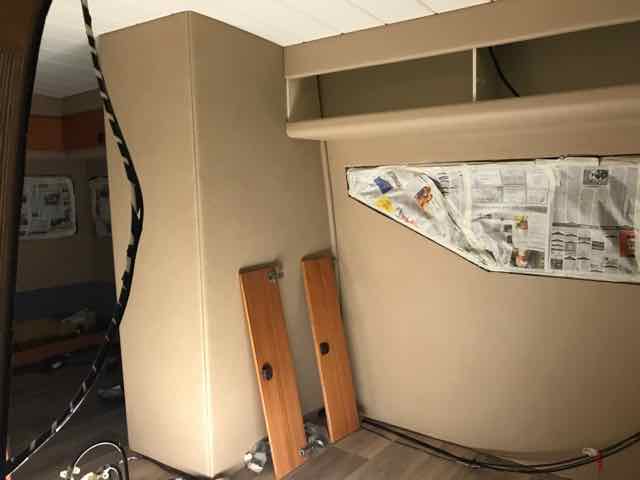

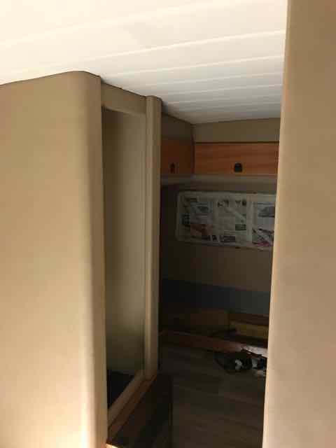

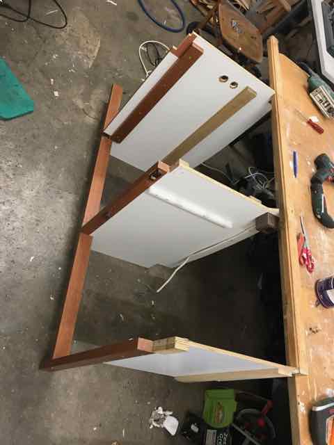

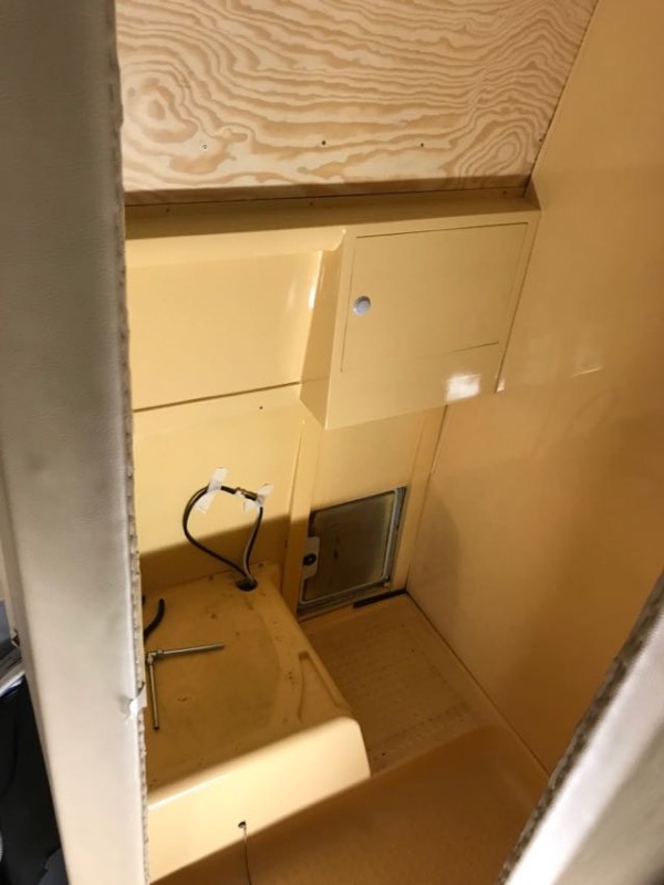

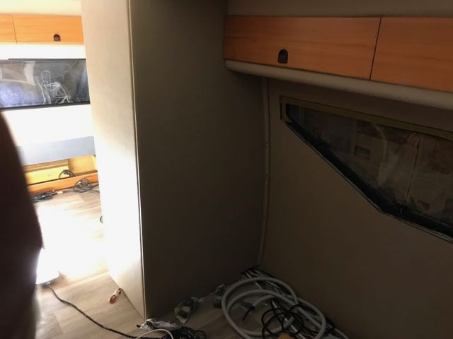

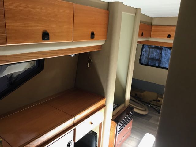

06 Juli 2017 02:46
Hallo Freunde,
nach fast zwei Monaten Pause bin ich wieder fleißig am Schrauben und wollte euch n Update geben..
So langsam ergibt der Haufen Einzelteile wieder ein Bild

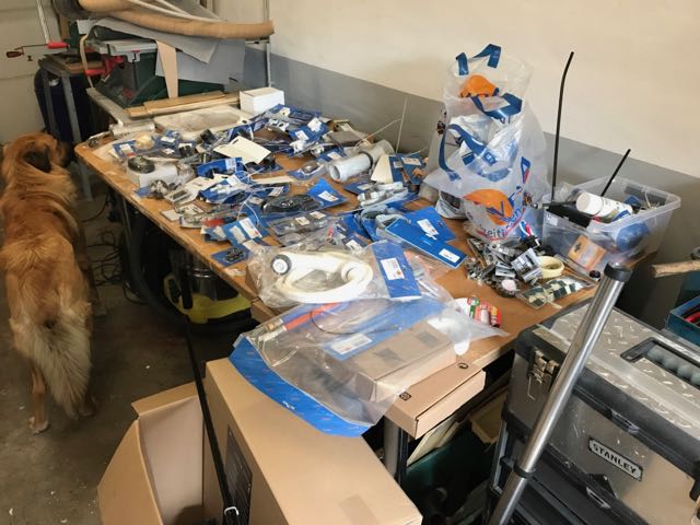

Es sind noch weitere Einzelteile dazugekommen, in Form einer Moveralieferung, also konnte der Zusammenbau starten..

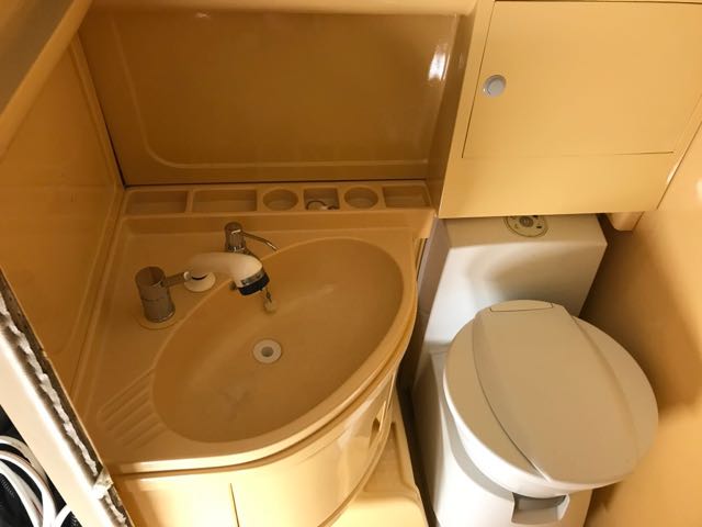

Zuerst habe ich mich dem Bad gewidmet. Ich hatte ja vorher schonmal alles angepasst und zusammengesteckt, als noch keine Schränke montiert waren. Nun hat sich der Möbeleinbau doch etwas schwieriger erwiesen, als gedacht. Alles wieder an seinen Platz zu bekommen, vor allem ohne das neue Kunstleder oder die Deckenpaneele zu beschädigen, war kniffelig. Schließlich wurden ja sämtliche Möbelteile, die Decke, Wände und der Boden in irgend einer Art überarbeitet und renoviert.. Nach einigem hin- und herrücken passt es am Ende nun doch :bindafuer:
Nur meine vorbereiteten Badteile passten nicht und mußten noch leicht angepasst werden.. Dann konnte ich sie lackieren, einbauen und das Bad komplettieren. Die Spiegel sind schon bestellt und Morgen kommt mein immer fleißig mitlesender Kumpel Marco aus Köln und Packt mit an. Da er Fliesenlegermeister ist, werde ich ihm erstmal die Silikonfugen an der Duschwanne auf´s Auge drücken
Dann ist das Bad schon fast fertig.

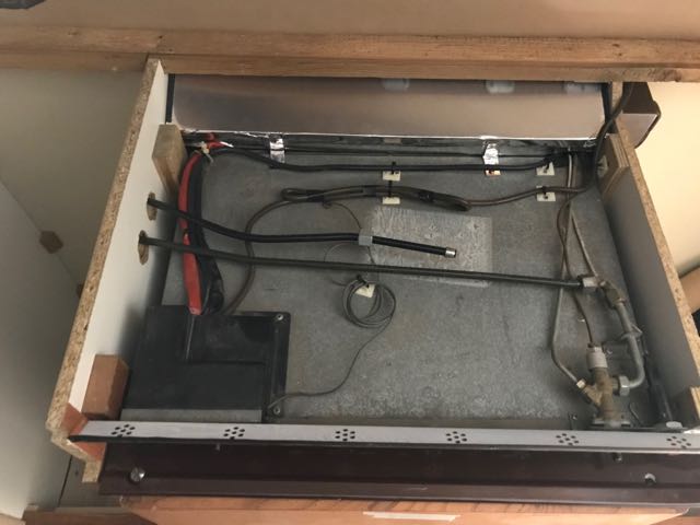

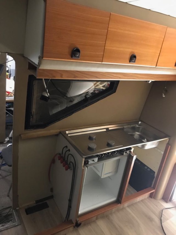

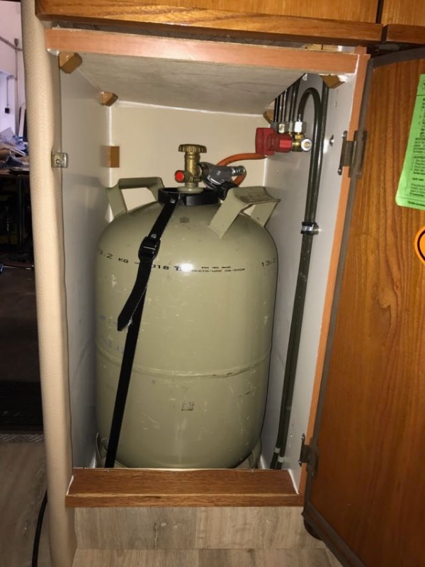

Es folgte die Küche.. Der Kühlschrank..Gasleitungen und Gaskasten..
Hier sieht man auch die neu lackierte Leiste über´m Kühlschrank. Ausserdem habe ich noch nen Lüfter montiert. Und ein Hitzeleitblech.. Zum gluck hatte ich kurz vorher noch Wilfried´s Bericht darüber gelesen.. hätte ich nicht dran gedacht, danke !
Es macht durchaus Sinn.. Ausserdem zieht´s dann nicht so.

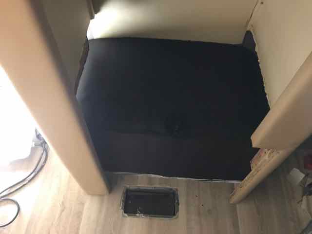

Den Kühlschrank hatte ich den Winter über in er Werkstatt in Betrieb, nachdem ich die „Auf den Kopf stellen und mit der Schlagbohrmaschine bearbeiten“ Methode angewendet habe. Er hat danach super funktioniert. Jetzt wurde noch der Brenner gereinigt und vorm Einbau getestet.
Der Gaskasten ist fertig. Nur die Leitungen unter dem Boden müssen noch..

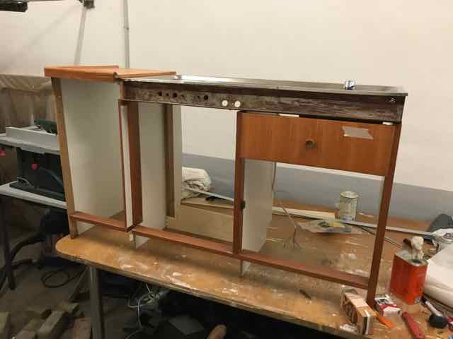

Die Schublade über dem Gaskasten hatte einer der Vorbesitzer schon realisiert. Er hatte sich dabei aber leider sehr wenig Mühe gegeben
Die Idee habe ich so übernommen.. mit etwas mehr Elan

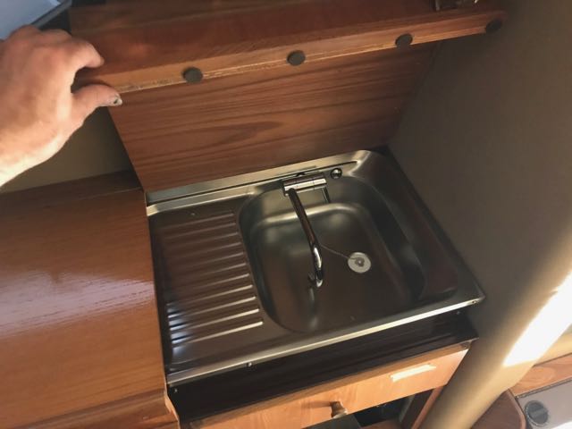

Der Wasserhahn Trend A mit gebogenem Auslauf, den ich mir für die Spüle ausgesucht hatte, passt super. Er hat nen hohen Auslauf, so das man mehr Platz darunter hat.

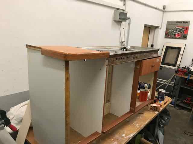

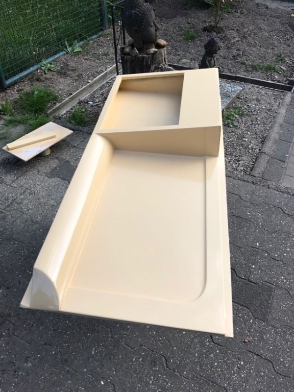

Die Abdeckung über Herd und Spüle sah ganz schön mitgenommen aus. Ich habe sie abgeschliffen und mit Klarlack lackiert.

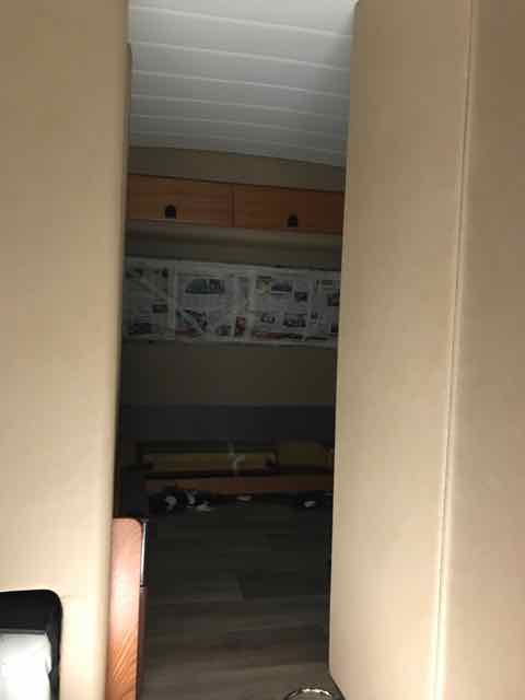

Im Heck und an der Sitzecke herrscht noch gähnende Leere. Nur die Wasserleitungen und einige Kabel liegen schon,- unter der Duschwanne verlegt..
Als nächstes werden die Löcher für Gasleitungen und Kabel, Wassertankablauf und Boilerkamin gemacht.
Es sieht zwar so aus, als wäre ein Ende abzusehen, aber es steht noch viiiel auf dem Zettel. Es kommen wohl noch ein paar Berichte..
.. Neben jeder Menge Kleinigkeiten, die ja bekanntlich am meisten aufhalten, stehen da Sachen wie:
Boiler überholen, Wasser- und Abwasserinstallation, Bett hinten bauen, Fenster raus und neu abdichten, Türzarge einbauen, Tür überarbeiten und neues Alu, Dachluken einbauen, Reeling abdichten, alle Leisten montieren, AHK montieren, komplette Elektroinstallation, Solar, mich entscheiden welche Batterie es nun sein soll, Vorderwagen entrosten, Seitenwände spachteln, Lackierung und neue Zierstreifen, Motorinspektion mit Zahnriemen, Innenraumlüfter erneuern, Getriebe tauschen, Servolenkung nachrüsten, Tüv..
Natürlich kann man erst mal einige Dinge lassen, damit man endlich mal auf die Strasse kommt. Mal sehen, ich wollte gerne die H Kennzeichenabnahme sofort machen, dann gibts aber wenig Einsparpotenzial..
Bis demnächst,
