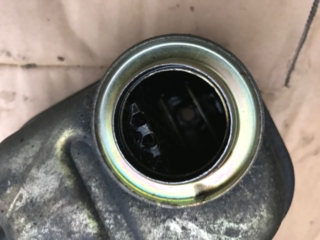

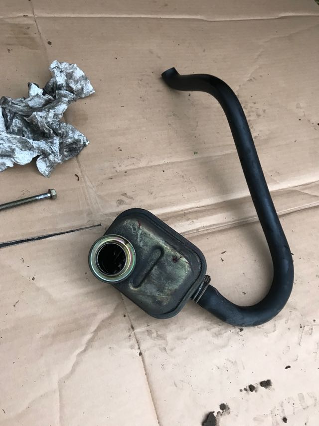

ich habe nun den Oelabscheiderkasten kontrolliert, ist frei, keine Ablagerungen, kein Schleim..

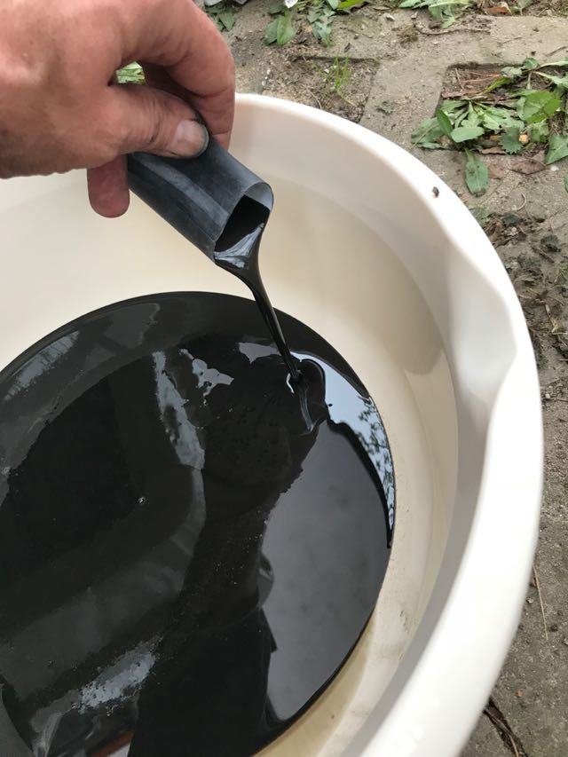

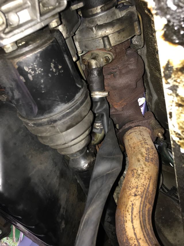

Dann habe ich mit nem alten Fahrradschlauch
den Oelrücklauf am Turbo umgeleitet und den Eingang zur Oelwanne verschlossen..
Es kommt zwar ne Menge Oel im Leerlauf, aber ohne Luft. Das konnte man mit dem Fahrradschlauch gut Testen. In diesem Zustand war der Druck an der Kurbelgehäuseentlüftung auch immer noch so hoch. Kann also leider auch nicht vom Turbo kommen.. (Wäre mir lieber gewesen..)

warum soll man immer Glück haben? Was mich nur wundert, ist, dass es nicht blau aus dem Auspuff qualmt. Wer sich damals noch an meinen Motor beim Treffen in Bad Sooden-Allendorf erinnert, kann von den Rauchzeichen berichten, die mein Motor damals gemacht hat. Der hatte auch so 1 l Öl auf 100 km verbraucht. Aber immer volle Leistung gehabt.
Wie dem auch sei, da wird über kurz oder lang was neues fällig. Der Kurs von Bist erscheint mir annehmbar (frag doch bitte bei Gelegenheit mal, was die für die Überholung eines Zylinderkopfes nehmen).
