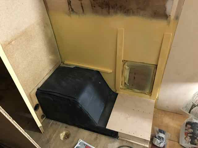

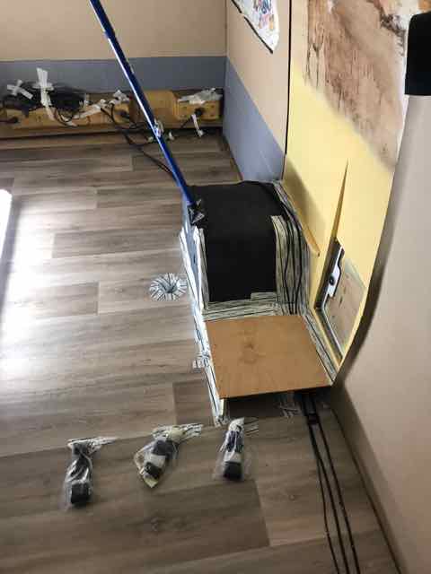

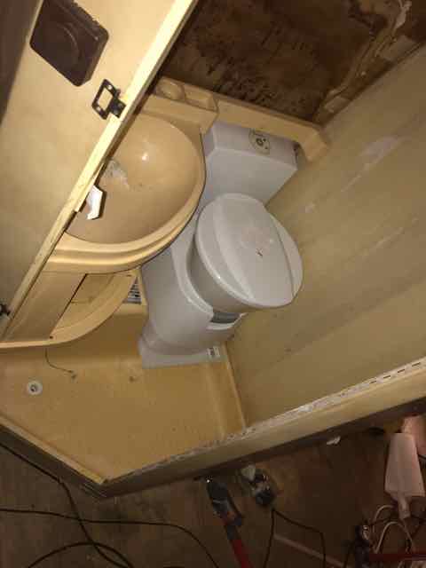

-eine Konsole unter der Duschtasse für die Toilette bauen, sie sollte stabil sein und über das Blech des Radkastens unter der Toilette gehen. Original sind die linken Schrauben nur im Plastik befestigt.. Das ganze muß aber von der Höhe passen, da die Duschtasse nicht unter Spannung geraten darf..

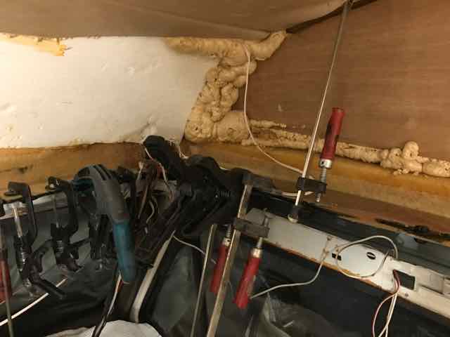

-die Radkästen mit Armaflex AF (Selbstklebende Dämm Matten aus dem Klimabau) dämmen. Senkrecht in 10mm. Mehr platz ist hier leider nicht. Oben um den Radkasten in 30 mm. Was ich hinter der Heizung machen soll, weiß ich noch nicht. Original war ja hier garnichts, oder? Allerdings ist mir aufgefallen, dass der Unterbodenschutz und Dichtmasse hier ganzschön Brüchig und rissig waren. Darum würde ich hier alleine schon als Hitzeschutz gerne was hin machen..
-den Abschluss der Toilette zur Wand herstellen. Durch die Wölbung der Seitenwand liegt die Toilette natürlich nicht an. Original war hier eine zusätzliche Bad-innenwand, die ja jetzt nicht mehr da ist.
Darum muß hier einiges angepasst werden. Vorher passte das ganze aber auch schon ehr schlecht, der Vorbesitzer hat sich mit der Toilette wenig Mühe gegeben.. Dazu habe ich das Bad trocken zusammengesteckt, damit nachher auch alles passt..

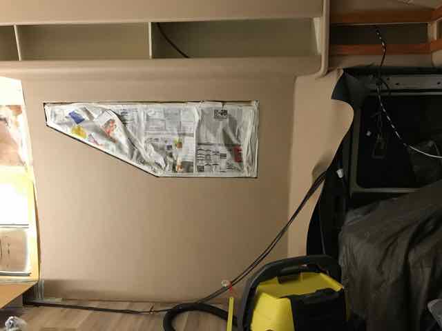

Hierzu eine Frage in die Runde.. Welche Sevicetüre habt ihr verwendet? Bei mir ist die Dometic SK5 drin, die sich schlecht der Rundung anpasst, da sie nur mittig ein Schloß hat. Zum Ausgleich wurde eine Plastikunterlage eingeklebt.. Grausam!
Ich denke, die Thetford Türe mit einem Schloß oben und unten ist besser. ?!
Habt ihr die Türe noch irgendwie bearbeitet, damit sie in die Wölbung passt?
Eine große Überraschung wird noch die Größe des Ausschnittes werden. Ich hoffe, die neue Klappe überdeckt hier alles.. Unter der Plastikabdeckung kann man das nicht sehen..(Angst)

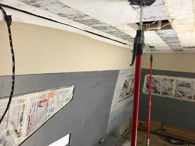

-die längere Abdeckung über dem Waschbecken im Bad und die Deckenverkleidung sind beim Ausbau zerbrochen. Die werden gerade aus Holz und einiger Tüftelei neu gebaut. Um mehr Stauraum im Bad zu haben, habe ich noch ein kleines Schränkchen über der Toilette integriert. Hier fehlt noch die Türe..
Den Lack habe ich mir beim Autolack Händler um die Ecke anmischen lassen. Um das Holz zu lackieren wird erst alles gespachtelt, dann mit einer Holzimprägnierung mehrmals behandelt, geschliffen, grundiert, gefüllt und dann lackiert. Bin mal gespannt..

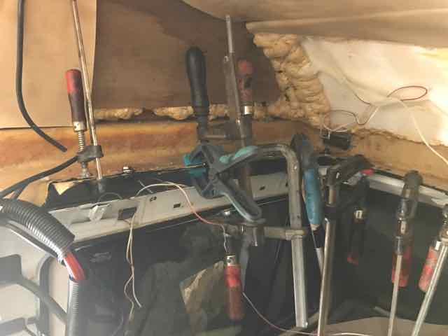

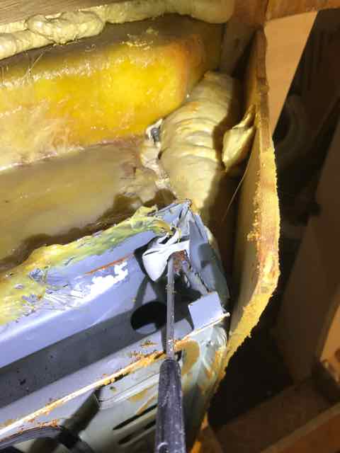

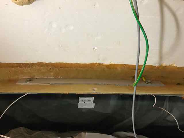

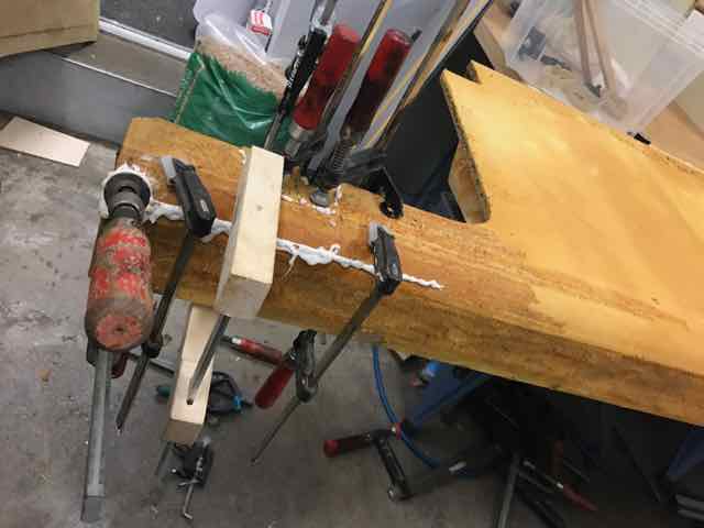

-Das Hochdach vorne ankleben. Nach Wilfried´s Tip habe ich mich dran gesetzt, das Hochdach vorne zu befestigen.

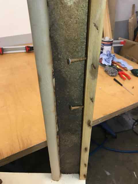

Ich habe an 8 Stellen einen Bereich mit Glasfasermatten großflächig und mehrlagig bis in die Senkrechte hinein verstärkt und hier ein Loch durchs Blech und GFK gebohrt. (Das sieht man auf dem Bild schlecht) So weit außen, wie es am Restblechdach möglich ist. Dann habe ich die Stellen, wo sich das GFK vom Restdachach gelöst hat noch etwas weiter gelöst. Wilfried, du hast recht, das GFK löst sich bei leichtem Druck sofort weiter. Diese Stellen habe ich mit einem langen dünnen Pinsel mit Primer behandelt und mit ner langen dünnen Düse dazwischenBlech und GFK verklebt. Dafür nehme ich Scheibenkleber von Normfest. (Entspricht Sika 252)
Durch die Löcher habe es dann noch mit großen Unterlegscheiben und M8ér Schrauben verschraubt. Vorne an der Frontscheibe habe ich noch eine Aluschiene unter die Schrauben gelegt und verklebt, damit sich die Last besser verteilt. An den Seiten ist wegen der Konsole, kein Platz dafür.
Hier in der Mitte war das GFK noch fest.
Dies würde ich auch Gustav ans Herz legen
Ausserdem habe ich noch einige kleine Rostellen entdeckt, die ich behandelt habe. Zb hier, unter der Dichtmasse in den hinteren B Säulen Ecken !? Und vorne am Frontscheibenrahmen.

Zur Toilette: Ich habe bewusst auf den original Spülkasten verzichtet (geht das bei Deiner Toilette überhaupt?) und mir als Abschluss zur Wand ein neues Brett eingebaut.
Vorteil 1: Die Toilette sitzt sehr fest
Vorteil 2: Oben ist nun noch eine Ablage für ....
Vorteil 3: Von Außen kann man neben der Toilette noch Dinge wie Wasserschlauch o.ä. durch die Klappe einlagern.
Bilder siehst Du hier.
Ich habe die Original Klappe von Thetford mit den zwei Scharnieren eingebaut. Den Ausschnitt habe ich mit Hölzern halbwegs gerade gezogen. Der Rest ist Sikaflex 221.
13 Feb. 2017 13:46
Moin Wilfried,
Danke, ja bin auch froh, das mit dem Hochdach gemacht zu haben
Ja, deinen Bericht hatte ich auch schonmal gelesen. Es würde bei meiner Toilette nur beim oberen Teil gehen. Aber ich lasse sie lieber am Stück. Da einen Anschluss zu machen wäre schwierig, es ist gewölbt. Da ich im Notfall auch mal Duschen können will, ist es so einfacher, es dicht zu bekommen. Und es harmoniert besser mit dem Schränkchen
Aber ich hatte es auch schon ins Auge gefasst..
Ok, dann werde ich mir die Thetfordklappe besorgen, danke.

Das mit deinen dach hast du genau so repariert wie ich es auch im kopf habe,gut das du für mich geübt hast.
Kannst du die scharniere von die toilettenklappe nicht unten anbringen, dan kannst du die klappe mit die wolbung der aussenseite mitbiegen und sind keine holzklotzen benotigt.

Hallo, Olli, da musste ich erst mal nachdenken. Super gemacht, das mit der Fixierung des GFK Daches. Kann schon besser halten als alles was ich bisher gesehen habe. Wünschen Dir bestimmt auch alle.
Die Enden der Regenrinnen über den Türen .... wenn das die undichten Stellen sind, dann wird es da drinn, in den Säulen, weiter gammeln. Setze mich nächsten Monat wieder vor die Baustelle. Ob ich da eine Lösung von Aussen finde?
Eine hilfreiche Aussage sinngemäß von Dir war übrigens: .....hat im Winter trockengestanden - dann war im Frühjahr alles trocken und keine Feuchtigkeit messbar ...... Das ist ja ein wichtiger Hinweis für alle Käufer eines trockenen hobby ....

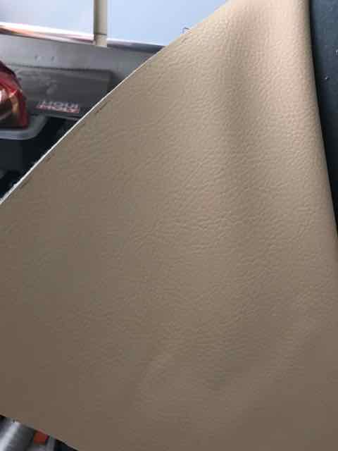

Zum Kunstleder:

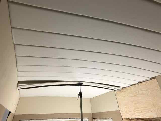

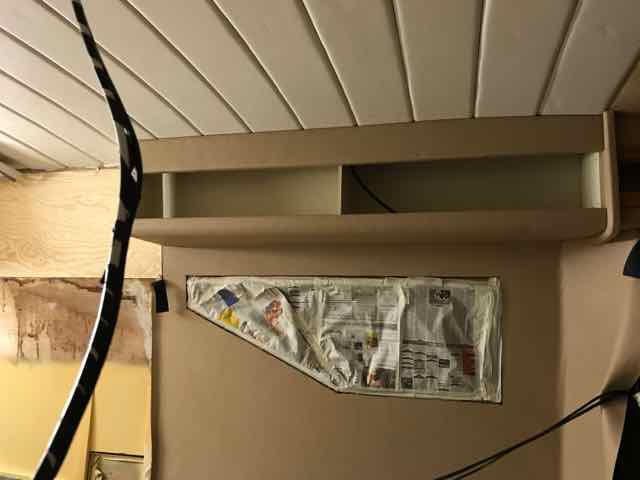

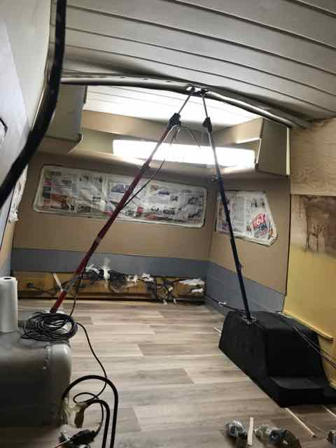

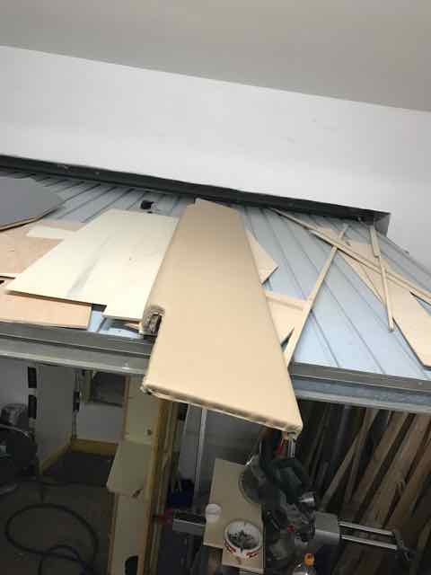

Meine bessere Hälfte hatte gerade 10 Tage Urlaub und hat fleißig mitgeholfen. Der Wunschgedanke war, zusammen das Kunstleder in dieser Zeit fertig zu bekommen. Dann zeigte sich, das „Polsterer“ nicht umsonst ein Ausbildungsberuf ist

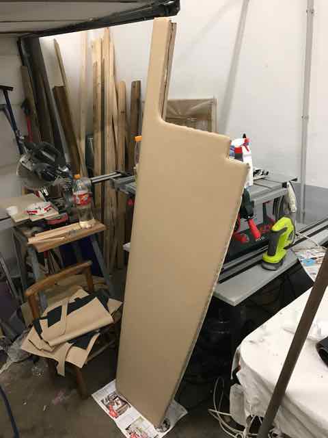

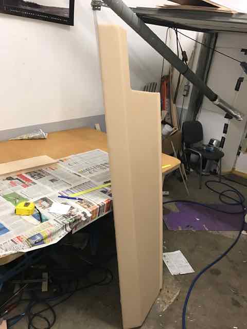

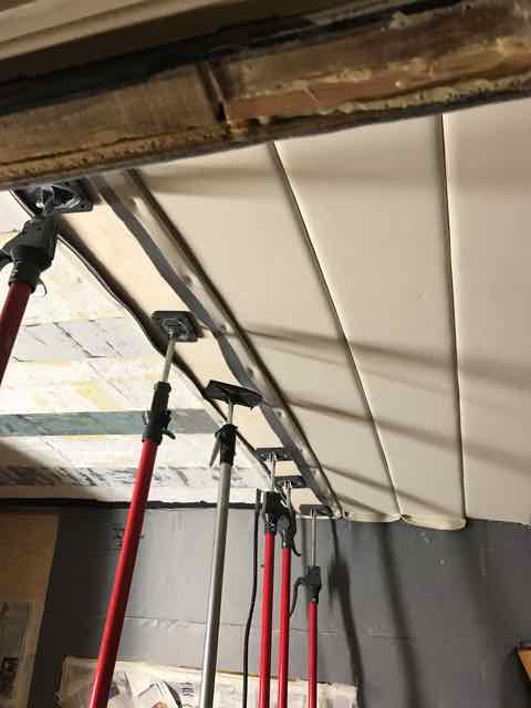

Zuerst haben wir alle Deckenpaneele hergestellt, die Seiten im 45 Grad Winkel geschnitten und das Schaumstoff geklebt. Dann zeigte sich, daß das Kunstleder TD zwar schön weich ist und ne tolle Haptik hat, aber leider sehr sehr empfindlich ist. Ein mal mit schmutzigen Fingern angepackt und man bekommt es nicht mehr sauber. Wir haben alles versucht.. Selbst Bleistiftstriche bekommt man nicht mehr weg.. der Ton für die Wände ist ja eine Nuance dunkler, aber auch hier sieht man alles drauf..
Da wir hin und wieder auf Parkplätzen die Fahrräder in den Hobby stellen möchten, nen Hund haben und nicht ständig super vorsichtig sein möchten, mußte also ne andere Lösung her. Wir wollten dann alles mit dem teueren Kunstleder vom Polsterer machen aber das hatte min. 8 Wochen Lieferzeit.. Dann kam der Erlösende Anruf vom Polsterer! Er hatte noch eine Rolle Original Skai da, in einem Beigeton.. Yeppy!
Der Ton entspricht fast dem originalem Kunstleder, klasse! Auch Flecken sind hierbei kein Thema. Ok, normalerweise ist es auch fast 6x so teuer (29€ der laufende Meter), wir bekommen es aber für nen schmalen Taler
Die Deckenpaneele bleiben aber im hellen grau/beige wie geplant.

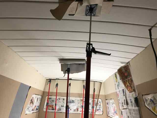

Der Kleber (ICEMA) ist klasse und hat sich bewährt. Nach 5 Paneelen haben wir erstmal gestoppt, da wir bemerkt haben, das es besser ist, erst mal die Wände zu machen.
Und dann ging das Desaster los

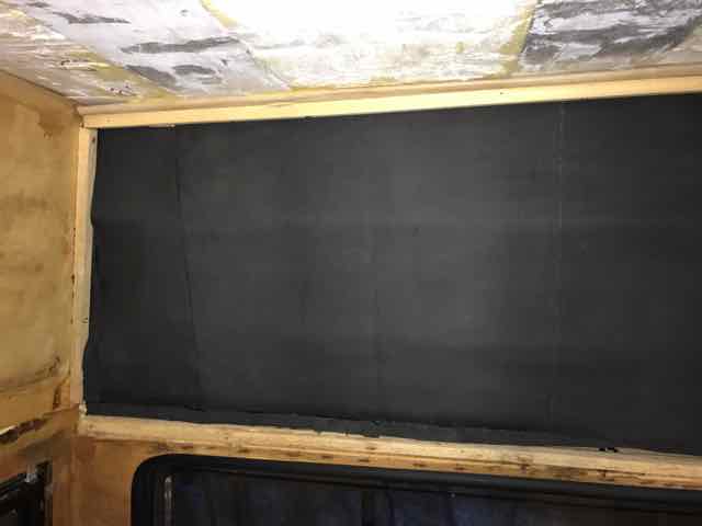

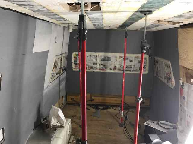

Die Wände mit der Wölbung sind ne echte Herausforderung. Vor allem mit den Schrägen Brettern zum Fahrerhaus hin. Nach nem Notruf beim Polsterer kam dieser auch sofort, hat uns Tipps gegeben und sich schließlich bereit erklärt zu helfen. Klasse, vielen Dank Sebi ! Allee Wände sind nun mit Schaumstoff beklebt, Montag geht es weiter mit dem Kunstleder..
Vorher habe ich die GFK Rückwand oben gedämmt(Original ist da nix) und die ungedämmten Ecken oben im Dach mit Armaflex beklebt.

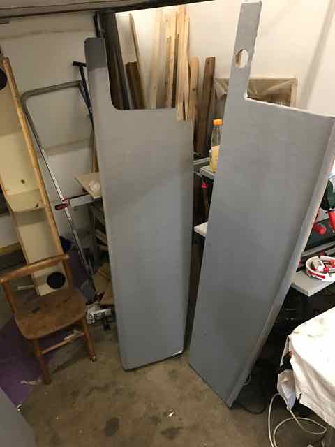

Das Bad ist auch soweit vorbereitet.. Das neu erstellte mittlere Teil wird erst beim Zusammenbau eingeklebt..

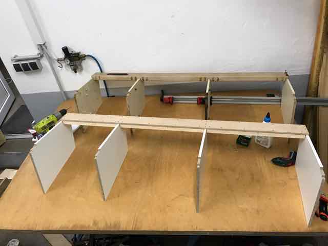

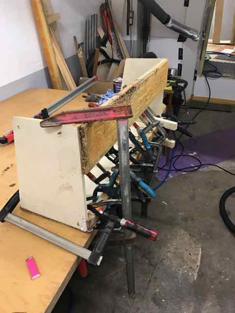

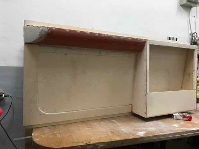

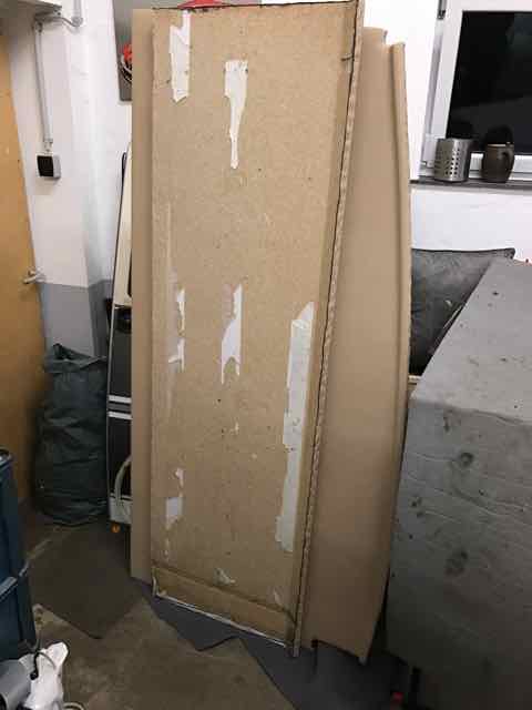

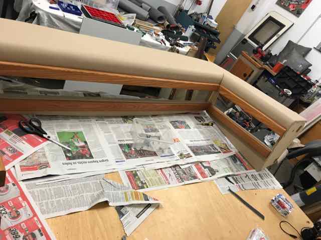

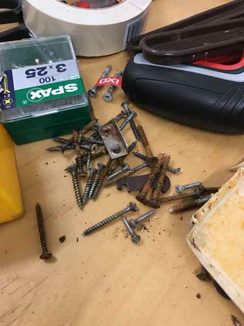

Zur Zeit werden die oberen Hängeschränke überarbeitet. Sie haben auf der rechten Seite stark am Wassereintritt gelitten.
Ekliger Schwarzschimmel.. Wird alles ersetzt..
Alleine die Schrauben raus zu kriegen.. puh..
Oben alt, unten neu.. (Küchenhochschrank..)
Dann kann ich die Schränke schonmal beziehen und für den Einbau vorbereiten.

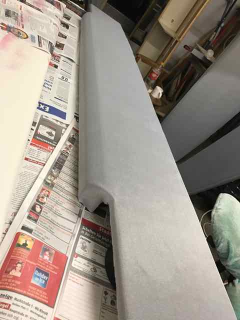

Ich kenne das Gefühl wenn man den großen Vortschritt sieht. Hast du hinten über den Fenster den Übergang von Dach zur Wand mit Holz gemacht. Dort ist original keine Leiste dahinter.
Ja die Wölbung in den Griff zu bekommen ist ne Herausforderung aber wenn man mal den dreh raus hat geht es.

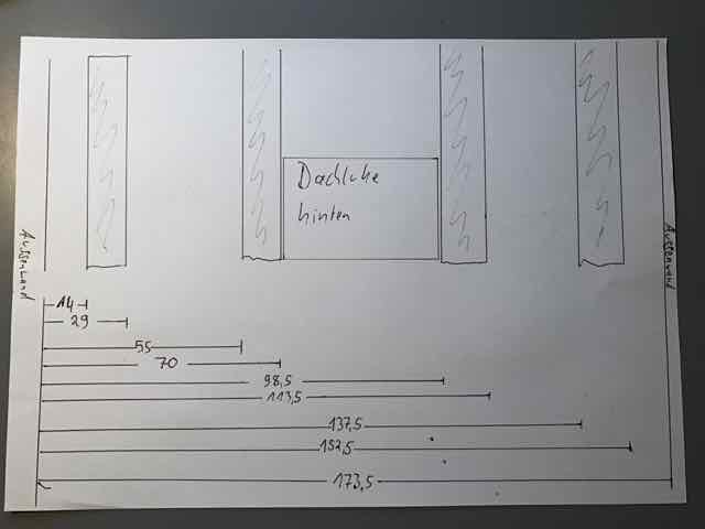

Hier die Maße der Blechstreifen

Erst mal die Möbel überarbeiten..
und das klebrige Schaumstoff entfernen.. puh, anstrengend! Das habe ich mit nem Holzhobel zuerst grob entfernt, dann mit einem groben Schleifpad und den bereits erwähnten Kochschwämmen aus grober Metallwolle für den Feinschliff..
Dann alle Teile mit dem 3mm Schaumstoff bekleben..
Und dann mit dem Kunstleder beziehen..
Im Innenraum ist auch schon die erste Bahn geklebt. Diese Bahn hinter den Schränken wurden mit dem eigentlich für die Wände gedachten Kunstleder TD gemacht, um mit der neuen Skairolle auszukommen.
Die Innenraumwände macht mir der Polsterer netterweise, wegen der Wölbung… Die Möbelteile haben wir selbst gemacht. Wenn man einmal den Dreh raus hat, geht das immer besser von der Hand..
Ein paar Teile müssen noch ran..

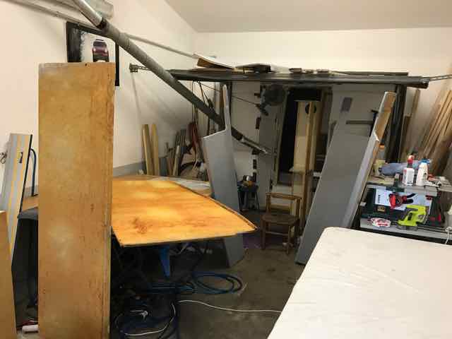

Morgen kann ich anfangen, die Paneele weiter einzukleben. Dann kann´s schon bald mit dem Möbeleinbau weitergehen.. ich kann´s garnicht fassen
Dann muß noch die Küche neu gebaut werden. Der untere Teil ist völlig rott. Sie soll wieder originalgetreu aufgebaut werden. Mit dem originalen Kühlschrank. Um meine Lust auf einen Kompressorkühlschrank zu stillen, habe ich mir eine Waeco CD 30 Schublandenkühlbox gekauft, die unter´s Bett montiert werden soll. Die Heizung möchte ich nun doch auch original lassen. Sie wird aber natürlich überholt, ebenso der Boiler.

die Blechstreifen (ist kein Edelstahl) sind bei meinem noch Bombenfest am Styropor verklebt. Nur das Styropor hatte sich im Bereich der Küche vom GFK Dach gelöst. Das hatte ich ja teilweise neu verklebt..

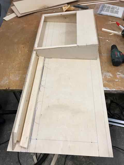

Hallo Forum,
heute gibt´s nur n paar Baustellenimpressionen..
Schönen Gruß von der Baustelle,
Olli

Hallo Freunde,
Hier kommt wieder ein Update von der Baustelle.. Leider habe ich im Moment nicht soo viel Zeit für den Hobby gehabt, außerdem gab´s einen Anschiss von der besseren Hälfte! "..Bei dir dreht sich alles nur noch um das Wohnmobil.." Au Weia..
Trotzdem habe ich einiges geschafft. Die Möbelteile sind größtenteils hergerichtet und bezogen. Das war erheblich mehr Arbeit als gedacht.. Die Deckenpaneele sind alle geklebt und einige Hochschränke hängen schon.
Auch die Konsole im Fahrerhaus ist wieder an ihrem Platz..
Als Bodenbelag habe ich mich für PVC entschieden. Diesen habe ich auch verklebt und an allen Rändern und Löchern von unten mit Dichtmasse abgedichtet. (Ich sag nur Bleistift.. )

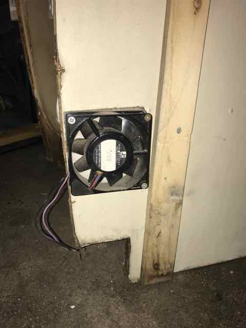

Hier noch ein Bild von der kreativen Idee meines Vorbesitzers, einen Kühlschranklüfter zu montieren. War bestimmt sehr wirkungsvoll.
Über die Ostertage habe ich mir vorgenommen, die Badwände einzubauen, evtl schon das Bad zusammen zu bauen, die Küchenschrankwände neu zu machen und dann die Küche einzubauen.. Aber man nimmt sich ja immer zu viel vor
So langsam werde ich nervös..
Vor dem Treffen muß ich noch neuen TÜV und Gasprüfung haben. Darum muß natürlich gasmässig alles installiert sein und funktionieren.. Die Elektro und Wasserinstallation fehlt noch, die Fenster müssen noch neu eingerichtet werden, neue Dachluken installiert werden, die gerade nicht lieferbar sind.. Ich habe mich für die Mikrohekí´s entschieden. Quasi ein Mini Heki in 28x28. An der Küche wird es evtl. ein Mini Heki in 40x40. Oder habt ihr nen besseren Tip?
Die Türzarge und Tür müssen eingebaut werden, die Dachreeling abgebaut und die Löcher verschlossen werden, die Abdeckleisten aussen müssen montiert werden, Resttüvarbeiten müssen gemacht werden, die Radläufe hinten gespachtelt und montiert werden.. Servicetüre montieren, Oelwechsel, Zahnriemen prüfen.. Puuh!
Also drückt mir die Daumen, das alles klappt!

Moin Olli,
langsam nimmt es Formen an, Glückwunsch. Den Rest schaffst Du auch noch! Brauchst auch nicht nervös werden. Im Zweifelsfall veranstaltest Du ein Schraubertreffen. Sollst mal sehen, wieviel zusätzliche Hände Du bekommst.
Zu den Dachhauben: Ich würde - außer im Bad - alle auf 40 x 40 wechseln. Das mehr an Licht macht sich bezahlt.
... und die Löcher für die Dachreling würde ich auch nicht zu machen. Ich würde die Reling neu abdichten und drauf lassen. Gehört doch dazu! ...auch wenn sie nicht genutzt wird.
