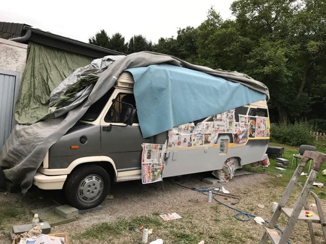

Ich wechsle zur Zeit, je nach Wetterlage, von Innen zu Außenarbeiten. Man muß ja leider jeden trockenen Tag ausnutzen.

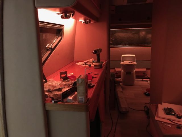

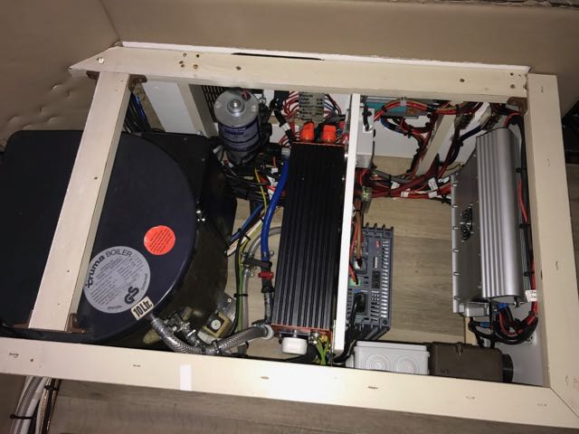

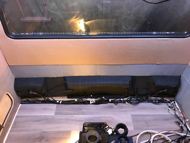

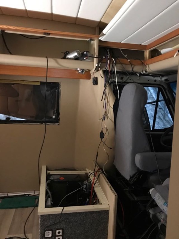

Im Innenraum wurden viele Kleinigkeiten erledigt, wie Kabel verlegen, Steckdosen montieren, Lampen und LED Stripes montieren, Schläuche verlegen, Blenden usw montieren.. Im Bad sind die neuen Spiegel montiert, die letzten zu bekunstbelederten Teile sind fertig, beide Sitzbänke neu gemacht und eingebaut, die Elektrik wird gerade in der vorderen Sitzbank montiert. In der Mitte kommt noch ein senkrechtes Brett, um Sicherungen, Ladegerät und Wechselrichter (auf den ich noch warte) zu montieren. Die Batterie kommt unter den Sitz..
Ja, es ist n bisschen Chaos..

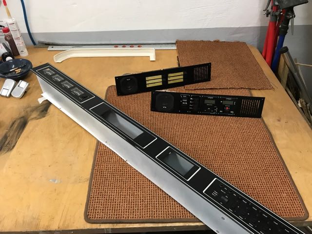

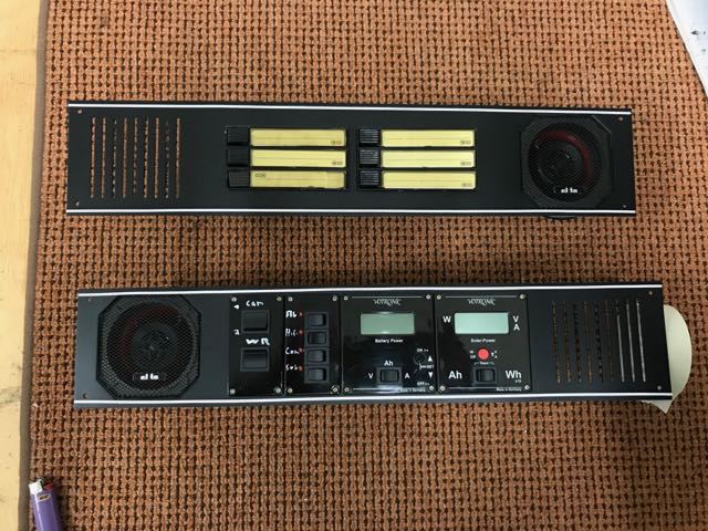

Da meine seitlichen Blenden neben dem BCC leider vom Vorbesitzer völlig vermurkst wurden habe ich die verrosteten Blenden aus dem Schlachthobby (Wo ich auch die AHK gekauft habe) überarbeitet und neu lackiert. Hier finden jetzt auch die Anzeigen für Batt. Computer und Solar ihren Platz. Und ein paar Schalter. Ich hatte mir extra die alte Version der Anzeigen besorgt, weil sie schwarz sind und nicht ganz so modern aussehen..

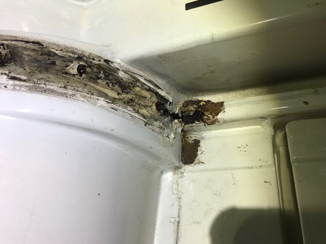

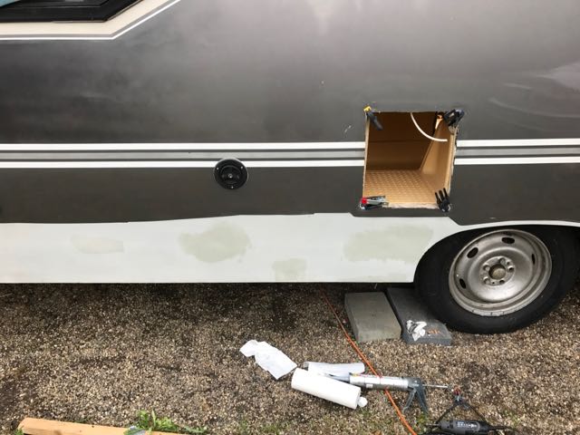

Die Toilettentüre brachte doch auch noch eine Überraschung.. Erinnerst du dich Wilfried? Da war doch so n weißer Kunststoffrahmen drum und ich hatte Angst, was es wohl damit Aufsicht hat.. Du meintest, Ach, was soll denn da sein? Es war was:
Sehr großzügige Löcher für die Stichsäge.. Grmpf! Manche Leute sollten es doch lieber einfach lassen!
Ich habe also Alublechstücke dahinter geklebt, dann ein Holzstück.. Die Aussenwand mit Epoxispachtel gespachtelt.. Ich hoffe, es hält..
Auch die Seitenwände untenrum bin ich gerade am spachteln. Eine Horrorarbeit.. Ich wünsche mir den Klaus hierher!!

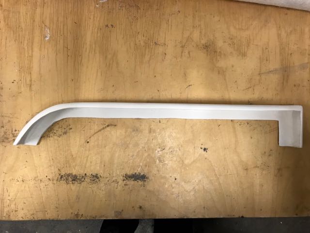

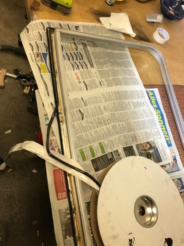

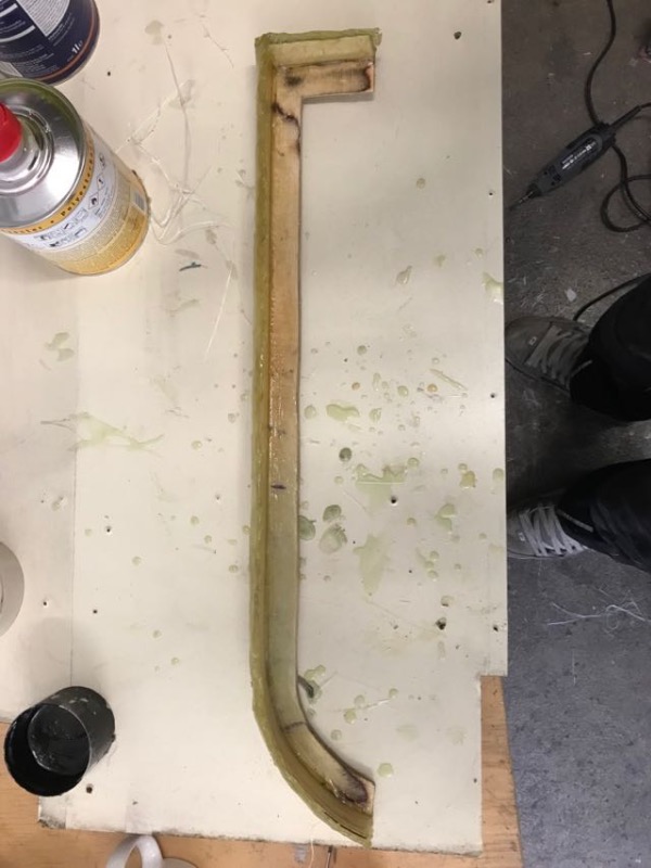

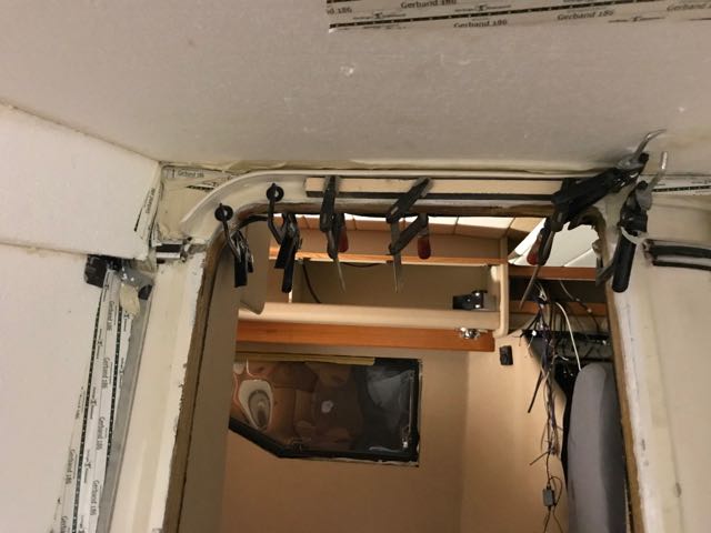

Dann habe ich mich noch um die kaputte Regenrinne für die Aufbautüre gekümmert. Die alte war völlig hin.. Außerdem ergab sich ja ein Spalt im oberen Bereich (weil die Regenrinne fehlt). Dieser war bei mir rechts 3mm und links 1cm! Entweder kommt dieser durch meine Renovierungsarbeiten, ich wüsste aber nicht wodurch. Oder, es sind Fertigungstolleranzen.. Die Zarge kann nicht verbogen sein, weil die Türe passt..
Zuerst habe ich aus Multiplex Birke ein Stück in der Form der Türe oben gefertigt, dieses dann entsprechend an die Spaltgröße angepasst. Dann ein 3mm Biegesperrholz als „Dach“ auf die Leiste verschraubt und geklebt. das ganze wurde dann mit GFK laminiert und verstärkt. damit habe ich auch die vordere Biegung gemacht. So wird das Holz wasserdicht und man kann die Form noch etwas anpassen. Anschließend lackiert und nochmal Klarlack drüber..
Man hätte das ganze natürlich auch in einer Gipsform und GFK machen können.. Habe ich aber noch nie gemacht und ich finde es so stabiler.. Auch die Überbrückung des Spaltes war, für mich, so besser zu realisieren.

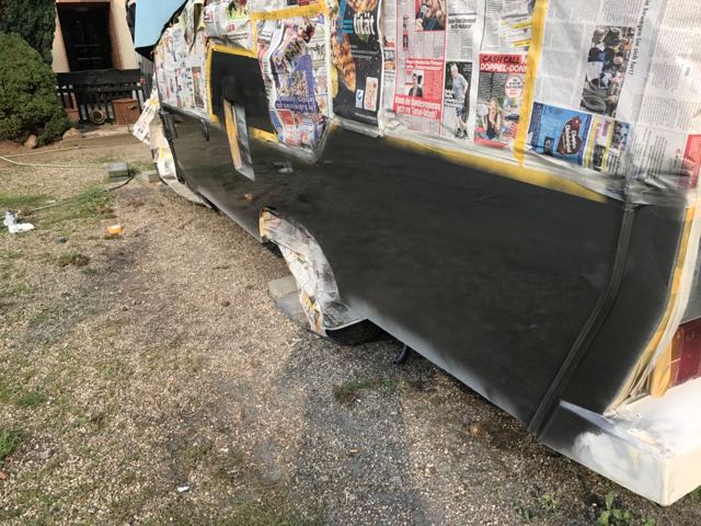

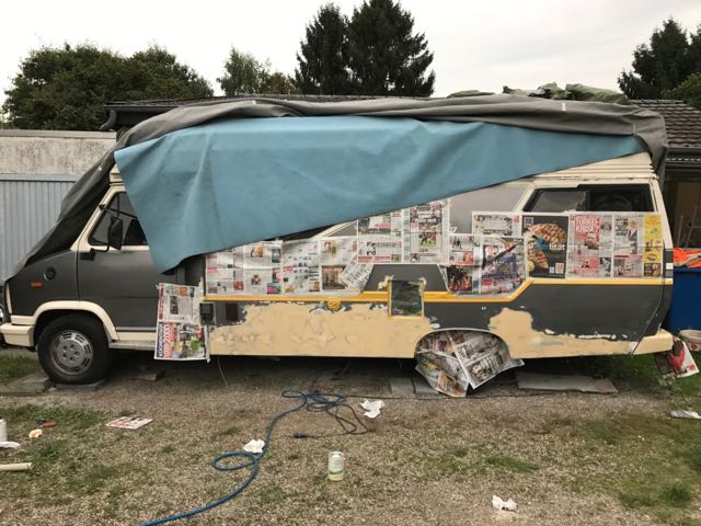

Meine Spachtelodysse habe ich zumindest auf der linken (schlimmeren) Seite beendet. Was ne Arbeit..
gefüllert ..
und Lackiert..
Den Lack habe ich bei der bereits erwähnten Fa. Weeres anmischen lassen.

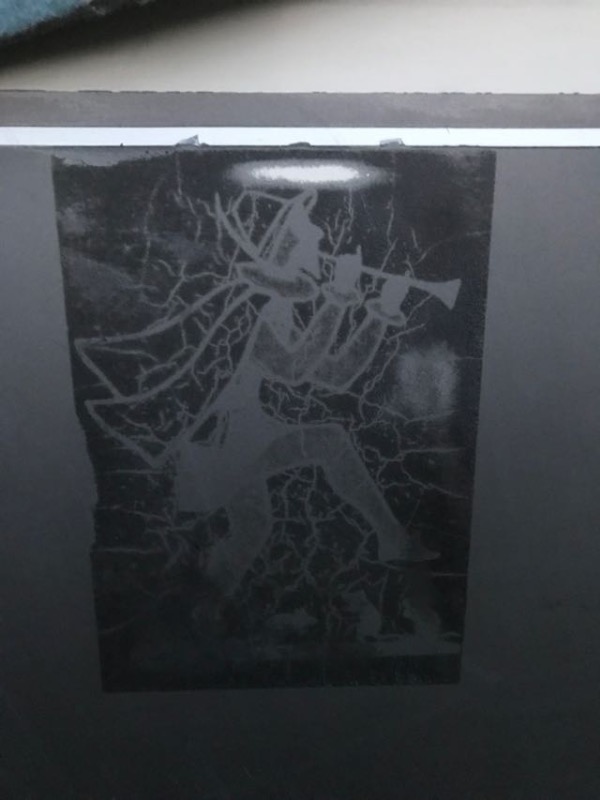

Unter dem linken Dreiecksfenster hatte der Vorbesitzer mit einer viel zu dunklen Farbe etwas beilackiert. Das hate mich tierisch geärgert, weil es eine recht große Fläche war. Wegpolieren ging nicht. Nun habe ich es mit 1500ér Schleifpapier versucht, und siehe da.. Alles weg gegangen!
Jippi.. Nur der Eingebrannte Rest einers Aufklebers der Rattenfänger von Hameln ist nicht wegzubekommen. Besser als 1qm vorher
Vielleicht erkennt ja jetzt jemand das Auto von früher?
Dann habe ich die Regenrinne angeklebt und Endlich die Türzarge eingebaut. Habe mich für Betylband entschieden. Dies habe ich beim aufbringen etwas lang gezogen, so wurde es dünner und man konnte es so machen, wie man es braucht.. Davor und dahinter kam noch ne Raupe Dekalin.

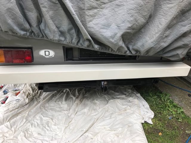

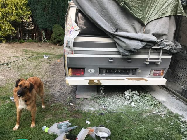

Dann wollte ich mal eben die Stoßstange hinten abschleifen.. Der Vorbesitzer hatte sie mit Wasserfarbe aus dem Baumarkt gerollt ;( Zum Vorschein kamen einige Risse und Bastelarbeiten.. Die Risse wurden ausgeschliffen und mit GFK Matten verstärkt. Obwohl es nur Haarrisse waren, würden sie wohl immer wieder raus kommen..
Die Rechte Seite kann erst gemacht werden, wenn das Zelt abgebaut wird. Dazu müssen die Fenster neu eingerichtet werden, die Reling und die Leisten..
gefüllert ..
und Lackiert..

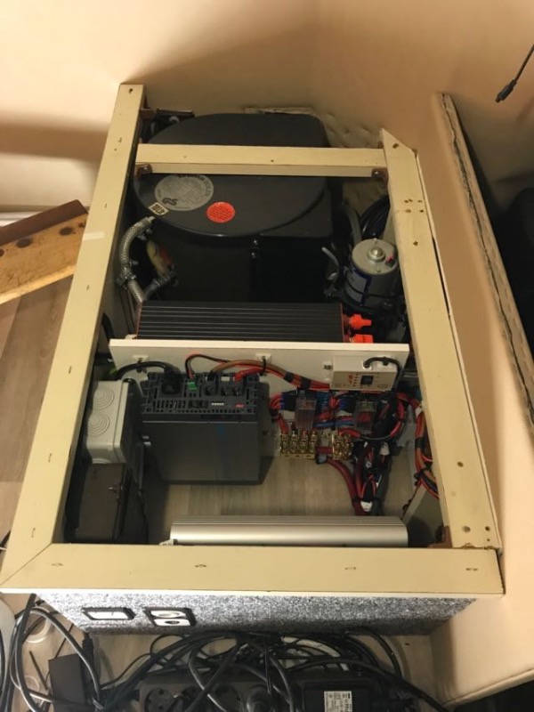

Die Elektrik ist größtenteils fertig, im Hobby fließt endlich wieder Strom, das freut einen doch
Ladebooster, Ladegerät, Sinuswechselrichter und Solarregler haben nach langem puzzeln ihren Platz gefunden. Man könnte meinen, es wird zu warm im Sitzkasten, es sind aber nie mehrere Geräte gleichzeitig im Einsatz. Ausserdem hab ich noch zusätzliche Lüftungsöffnungen geschaffen..
Das BBC und meine neuen Lautsprecherblenden mit den Anzeigen und Schaltern sind auch verkabelt und eingebaut.
Das Heck ist gedämmt, die Verkabelung der AHK gemacht und die Verkleidung ist wieder dran.

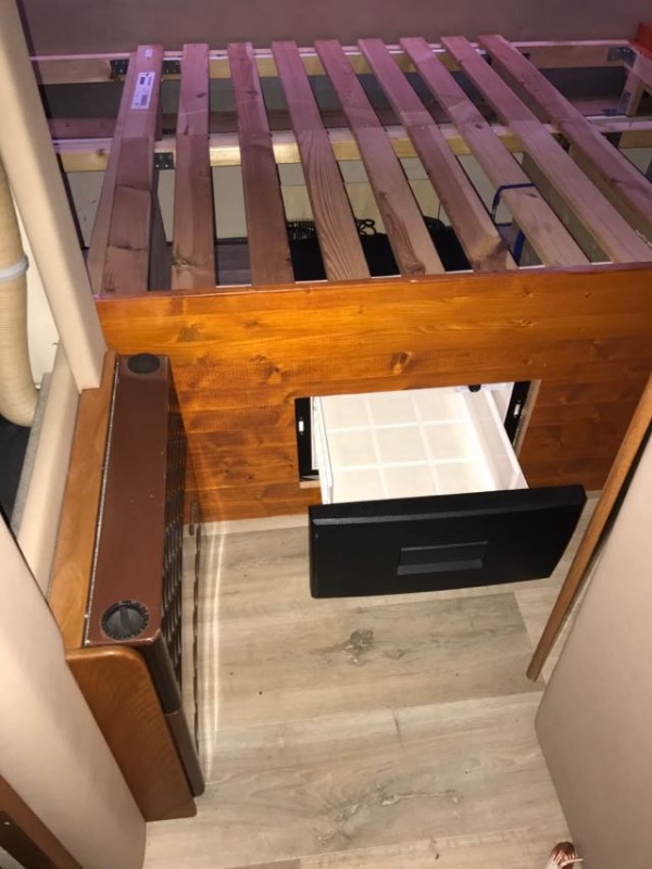

Nun konnte das Bett wieder eingebaut werden.
Ich habe es fast so, wie es eingebaut war, wieder verbaut. Die Feinheiten hebe ich mir für den Winter auf.. Eigentlich wollte ich das senkrechte Brett, wo nun die Kühlschublade rausguckt, mit dem Teppich der Sitzbänke beziehen. An der Ecke zur Heizung ist es mir aber doch zu gefährlich.. Das gebeizte Holz passt auch gut zu den Türen..
Für die Kühlschublade ist der Platz natürlich auch nicht optimal, so neben der Heizung. Aber wenn es kalt ist reicht mir der originale Kühli.. Ausserdem gab es keinen anderen Platz dafür..
Die Anhängerkupplung ist montiert, Stoßstange hinten und der weiße Keil unten an der Seitenwand links sind lackiert.
Jetzt habe ich noch die rechte Seite an der Backe.. spachteln, lackieren.. zum Glück wird das Wetter besser.

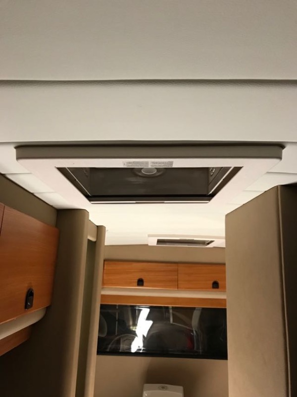

Mir ist beim Hochdach abdichten noch was aufgefallen, was ihr eigentlich alle mal Checken solltet..
Man sieht es leider auf dem Bild nicht so richtig. An der hinteren Ecke über der B- Säule, an der Verbindung zum Hochdach war ein großer Spalt. Er war zwar mit Dichtmasse verschlossen, diese war aber völlig brüchig und lose. Ich hatte mich ja innen schon über die Roststelle gewundert, als ich die Konsole ausgebaut habe. Die Regenrinne brauchte auch nen Service..
Auf der anderen Seite war es nicht so schlimm. Auch die Fuge längst zur Regenrinne /Hochdach habe ich mit Dichtmasse abgedichtet. Dazu am besten die Düse einknicken, damit man um die Ecke kommt. Oder nen dünnen Schlauch aufstecken..
Dank Marco´s Hilfe sind nun auch die restlichen Fenster gereinigt und mit Dekalin eingesetzt.

das sieht wie wir von dir gewöhnt sind wieder gut aus, im elektrofach alle kabel net verarbeitet, wie auch hinten am rückwand.
Ich bedenke mir gerade, du kanst die stehwand unter das bett vielleicht auch aus zwei alte badetüre machen, dan hast du sicherlich die selber oberflache, . Ich meine wen du zwei türe auf die seiten auf einander liegst, gibt es auch einen nette abgerundete fuge von links nach rechts [oder umgekehrt].
Isst mal so einen idee.

Hi, Olli, der Spalt über der Vorderhaustür bis zur B-Säule zieht sich bis zur Windschutzscheibe ... Artur aus Berlin hat diesen Spalt von vorne bis hinten und den vollen Querschnitt dieser Regenrinne gesäubert, großzügig mit Scheibenkleber-Primer gestrichen und dann ,it Scheibenkleber bis zur Kante ausgefüllt. Sieht gut aus bei Ihm. Vorher hat er das ganze GFK-Dach vorne neu verklebt .....
Was für ein Dichtmittel hast Du da reingespachtelt - gefüllt oder sonstwie eingebracht?
Sind wieder tolle Berichte von Dir. Dir graut aber auch vor Garnichts. Weiter so. Übrigens, genau vor dieser Ecke und dem Regenwasser graut es mir auf beiden Seiten auch. Seitdem richte ich jedesmal wenn ich den Hobby parke mit einer Wasserwaage aus das das Gefälle nach vorne geht. Seitdem ist es links an der B-Säule im Boilerbereich trocken. Und rechts vermutlich dann auch ...
Und nach Deinem Foto hier werde ich das auch beibehalten bis ich weiß womit ich das dauerhaft abdichte.

Die letzten Tage hatten es in sich.. Habe die hinteren Radhäuser nochmal gründlich gereinigt, die Schrauben für die Aluplatten mußten noch abgedichtet werden, dann Caravan Unterbodenschutz, auf Metall normalen Unterbodenschutz, alle Hohlräume und den ganzen Unterboden mit Fluid Film behandelt.. ( ganz schöne Sauerei..)
Andy´s Radläufe habe ich noch nicht montiert. Sie müssen noch gespachtelt und bearbeitet werden. Das mache ich lieber in Ruhe.. Die Seitenwand habe ich natürlich grünlich abgedichtet..
Dann die rechte Seite gespachtelt und lackiert. Leider fing es, trotz super Wetterbericht, ausgerechnet mitten beim lackieren leicht an zu Regnen..
Den Vorderwagen wenigstens TÜV fertig geschweißt.. hier muß ich nach dem Urlaub noch mal bei gehen.. Leider haben die vom Vorbesitzer montierten neuen Kotflügel im unteren Bereich angefangen zu Gammeln. Ich habe sie mit Fertan behandelt und lackiert. Auch das Loch vom Vorbesitzer neben den Kühlschrankgittern (ihr erinnert euch?) habe ich wieder verschlossen. Dazu musste ich den runden Ausschnitt rechts und links etwas verkleinern, mit Alublechen. Dann passte eine Duschdurchreiche-klappe genau davor. Auch die Kühlschrank-Lüftungsgitter habe ich erneuert und lackiert. Bilder reiche ich nach..
Leider hat mich mein Campinghändler, bzw der Lieferant, mit den Solarmodulen im Stich gelassen ;( Da ich ja sowieso noch 2 Flexmodule besorgt hatte, müssen diese für den Urlaub reichen. Eins habe ich zwischen Kamin und Badfenster, das andere hinter das Bettfenster geklebt. Man sieht sie nicht, da sie nur 3mm dick sind. Die Dachreeling habe ich abmontiert und die Löcher erstmal verschlossen. Sie wird nach dem Urlaub in Ruhe wieder montiert.. Die Dachdurchführung wurde mit den Büttner- Durchführungen realisiert, die Kabel waren ja schon verlegt..
Jetzt folgen noch einige, überschaubare, Kleinigkeiten und n Oelwechel. Den Zahnriemen hat der Vorbesitzer zum Glück kurz vorm Kauf gemacht.Ich hoffe, wir können am Dienstag- Mittwoch in den Urlaub starten, Jippiiiii
(Der ist jetzt auch ganz dringend nötig!!)

Wie gesagt, es war die Bettkonstruktion des Vorgängers. Ich finde es ganz gut, weil sich die Hauptlast durch die beiden mittleren Längstträger schön auf der Fläche verteilt. Die Latten wollte ich später ändern, damit man leichter an den Stauraum kommt..

Ja, an dich hatte ich auch gedacht, als ich das mit der undichten Ecke schrieb
Ich habe es mit Karosserie Klebe und Dichtmasse von Petek gemacht, womit ich auch alle anderen Karosserieteile abgedichtet habe.. Die Spitze der Kartusche etwas umgebogen und dann mit nem vorher verkröpften Pinsel verstrichen..
Eigentlich sollte man das Hochdach vorher verkleben, mit Konsolenausbau etc. Wenn du es aber erstmal dicht haben möchtest, kannst du es auch erst mal mit abtupfbarer Dichtmasse (ZB von Dekalin) abdichten, damit nicht noch mehr Wasser eindringt. Diese kann man dann nachher leicht wieder entfernen, wenn du doch die große Aktion machen solltest.. Bedenke, das bei der Fahrt im Regen hier das ganze Wasser hingedrückt wird..
