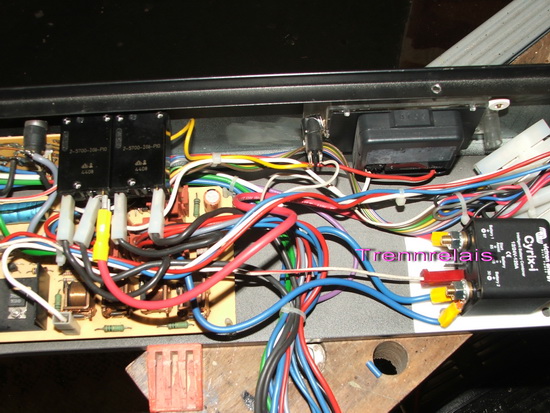

14 Feb. 2012 19:58
Hallo an Alle :drive1:
bin mit meinem Umbau soweit fertig zur Inbetriebnahme. :2172:
Es müssen nur noch die Kabel richtig angeschlossen werden und auf Funktion geprüft werden.
Anbei drei Bilder.
Bis dann, von den Ewälder
Christina und Horst :1939:

14 Feb. 2012 21:22Hallo Horst,Ewälder schrieb: bin mit meinem Umbau soweit fertig zur Inbetriebnahme. :2172:
warum der Panic-Smily? Bis jetzt sieht es doch gut aus.
- Gisela

14 Feb. 2012 21:28
Ja, ich bin schon vom Anblick total begeistert.
Hallo Horst,
Chapeau! Auch für den Nichttechniker sieht das ganz beeindruckend aus.
:daumen2:
Hallo Horst,
:daumen2:
Liebe Grüße, Gisela
