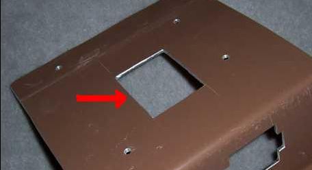

Hast du den Blechausschnitt wo die Kabel durchgeführt sind auch mit einem Kantenschutz versehen,
Kann mann auf den Bildern schlecht erkennen. Es gibt da so "Gummie/Plastik-U-Profile" als Schutz, damit die Kabel-Isolierung bei Vibrationen nicht beschädigt werden kann.
sieht super aus :daumen2:

ich habe auch daran gedacht, deshalb ist der Auschnitt grösser, sodass die Plastik-Steckerleiste als Kantenschutz fungiert.
Aber vielen Dank für den Hinweis. Es ist immer gut wenn mehrere aufmerksam beobachten.

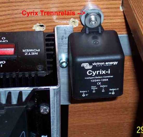

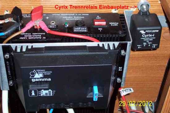

Hier soll mein Trennrelais hin

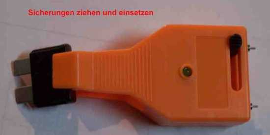

Eine gute Hilfe für die Dauer ein Sicherungsprüfer mit LED.

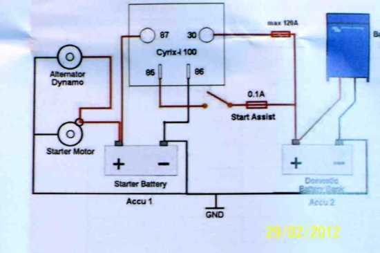

Zum Schluss Frage an die Experten! Wie wird das Trennrelais angeschlossen? habe zwar den Schaltplan aber es fehlen noch einige Informationen.
An die Tasten alle Experten die mir helfen wollen.

Mit dem Cyrix gehts Du am besten auf den S1/11 (= +Batterie1) und S1/8 (= +Batterie2) an der Flachsteckerleiste, für die Du so einen tollen Halter gebaut hast. Masse natürlich auch. Ob Du die Notkoppelfunktion brauchst, musst Du selbner wissen. Bei woru habe ich sie eingebaut; bei schattenparker schon nicht mehr.
WICHTIG: Oben auf der Platine musst Du von Relais r2 die Zunge rausnehmen, damit es nicht mehr schalten kann. Dazu kleine Feder aushängen und Zunge herausnehmen.

Für den Startassistent kann man auch ein zusätzliches Kabel, bei Bedarf, mit zwei Steckern anfertigen.
Wünsche euch eine schöne erste Ausfahrt und gesundes Wiederkommen.
