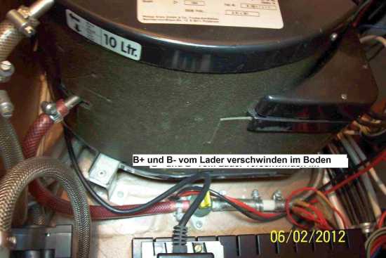

Re: Aw: Ladegerät Einbau und Anschluss

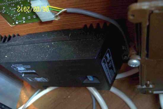

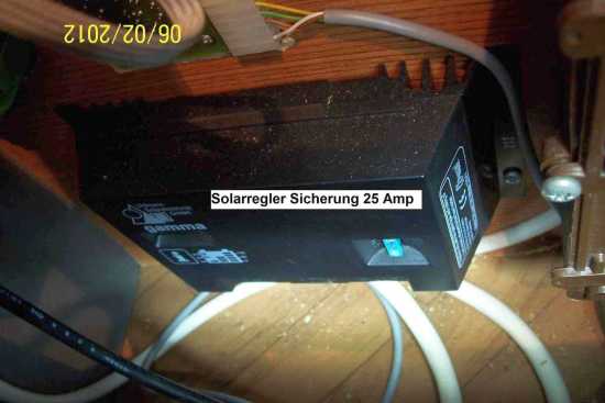

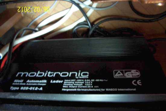

07 Feb. 2012 18:27 - 07 Feb. 2012 19:00
Hallo Wilfried
die Bilder, die ich gemacht habe sind wieder nicht übertragen worden.
Nun erfolgt der letzte Versuch. Wahrscheinlich muss ich erst die Geräte demontieren um die Kabel und Leitungen verfolgen zu können. Deine Installation ist sehr professionell ausgeführt und wäre froh,wenn es in etwa so gelingen würde.
Das war´s für heute
Grüsse Horst
Das war´s für heute
Grüsse Horst
Letzte Änderung: 07 Feb. 2012 19:00 von Lollo_C. Begründung: Bilder eingefügt
07 Feb. 2012 19:06
Hallo Horst,
leider sind die Bilder zum Teil unscharf bzw. kann ich nicht erkennen, wo das Ladegerät sitzt. Was ist das für ein Teil auf dem alten Ladeblock?
07 Feb. 2012 21:53
Hallo Wilfried :1563:
wollte nur einmal deine Aufmerksamkeit testen. :ironie:
Das ist nur der Trafo für mein UV-Wasseraufbereitungs-Anlage. Kann jederzeit versetzt werden. Bei nächster Gelegenheit und wärmeren Temperaturen werde ich die Geräte demontieren um die Kabel und Leitungen zu verfolgen. :bahnhof:
Werde einmal alle guten Vorschläge und Bilder auswerten und versuchen mich durchzuwursteln. Werde mich bei Bedarf wieder melden. :woohoo:
