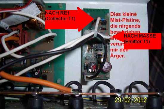

Hallo Horst,
das ist die Platine, die die Ladestrom mit der alte Ladetechnik steuert. Ein Kabel müsste zum Relais 1 (RE1) gehen (steuert ob geladen werden soll), das andere ist Masse. Das 3e Kabel an der Platine müsste nach SA9 bzw. S2/6 gehen, das ist die referenz Spannung von Batterie 2. Brauchst du alles nach dem Umbau nicht mehr.
Hat was länger gedauer, musste erst mal im Schaltplan und in mein Fotoarchiv nachsehen.
Verstehen tu ich das trozdem nicht, dass das früher mit den vertauschten Kabeln funktioniert hat.

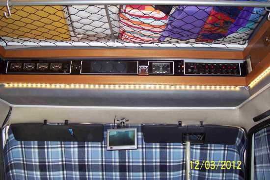

Nach einer "hochoffizellen Gesamtabnahme" durch den "Cheffe", :dankeschoen die ohne Mängel erfolgte, hab ich heute meinen Umbau und Batterien-Erneuerung zum Abschluss gebracht. :daumen2:
Hier noch ein paar Neuerungen.

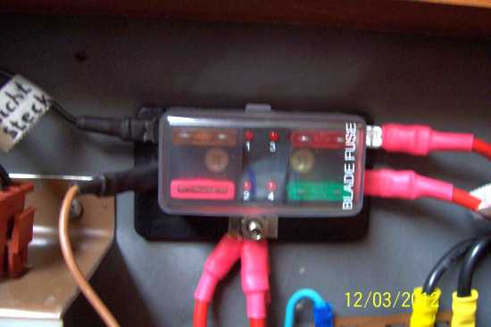

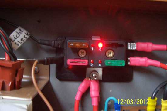

Einen vierfach Sicherungskasten mit optischer Anzeige, wenn eine Sicherung defekt ist. Kühlschrank, Cyrix-Trennrelais, Beleuchtung Kabine und 12 Volt Steckdose Badeingang sind darüber abgesichert
Am Bord-Controll-Center alles funzt.

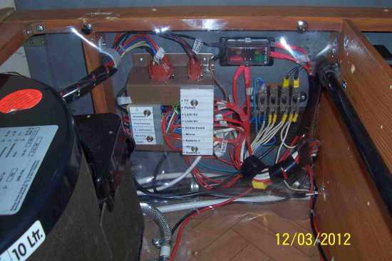

Die Elektrik ist noch gegen "Spritzwasser" mit einer Fensterfolie in Druckknopf-Technik geschützt.
