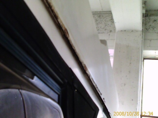

sag mal, in welchem Turnus dichtetes Du die Profilleisten ab? An welche Stelle ist die Gefahr am größten das Wasser eintritt, an der Stelle wo das Dach über die Aussenwand lappt oder an der Schraube? Hab mal die Sache so aufgepinselt wie ich das verstanden habe.

. Bis jetzt war ich da noch nicht dran. Aber nach dem, was ich so in letzter Zeit in den Foren gelesen habe, will ich mir die Sache in diesem Winter mal anschauen und neu abdichten. Ich hoffe allerdings nicht, dass das Dach die Seitenwand so überlappt, wie von Dir gezeichnet. Ich bin bis jetzt eigentlich davon ausgegangen, dass Dach und Seitenwand auf Stoß sitzen und die Leiste nur den Stoß verdeckt.

bei mir überlappt das, ich würde mal schätzen ca 1 cm, da war auch eine Sika Spur, außerdem stand das Dach teilweise bis zu einem 1 cm von der Wand ab. Die Schrauben waren teilweise auch so fest gerostet, das ich die Köpfe abbohren mußte und den Rest später mit einer Zange rausdrehen. Habe zufäälig ein Bild gefunden, vielleicht kannst Du daráuf einiges erkennen.
Gruss Florian
Gruss Florian

sind das denn die Schrauben, mit der auch die Leiste befestigt ist? Dann müsste, wenn die Leiste ab ist, das Dach ja lose sein, oder?
Hallo Florian,Die Schrauben waren teilweise auch so fest gerostet, das ich die Köpfe abbohren mußte und den Rest später mit einer Zange rausdrehen.

Ja, die Schrauben gehen durch die Leiste, das Dach, die Wand ins Holz, das Dach kann man dann mehr oder weniger ran drücken. Die einzigste Stelle an der das Dach bündig auf die Aussenwand stösst ist vorne in dem runden Teil.

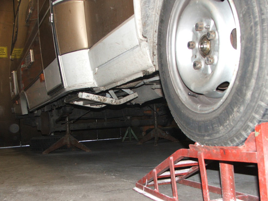

Winterprogramm Tag 2: Heute habe ich Motor und Unterboden gründlich mit dem Hochdruckreiniger gereinigt. Mannis Video habe ich leider erst hinterher gesehen, sonst wäre das noch eine Alternative gewesen :1723:
Auf den ersten Blick ist mir von unten nichts schlimmes aufgefallen. Das werde ich mir Montag, wenn alles abgetrocknet ist, mal genauer ansehen.
Dafür habe ich mir heute die Abdeckleiste der Verbindung Dach/Seitenwand mal genauer angesehen. Ich muss sagen: es wird Zeit! Das Füllgummi ist dermaßen hart, dass es beim rausziehen wegplatzte. Wie Florian schrieb, hält die Leiste mit ihren Schrauben das Dach im Rahmenholz. Und jetzt kommt es: Auf der rechten Seite sind wohl einige Schrauben abgerostet - jedenfalls ist an einer Stelle das Dach lose und ich kann von untern einen Zollstock reinstecken. Ich habe natürlich sofort den Küchenschrank ausgeräumt und kontrolliert, aber dort ist nichts zu sehen.

da kann ich nur sagen "Gefahr erkannt, Gefahr gebannt", womit wir wieder bei meiner Anfangsfrage wären, was glaubst Du, kriecht die Nässe zwischen Aluhaut und Dach ins Holz oder kommt sie eher durch die Schrauben ins Holz?
Solche Spaltmasse hatte ich auch, aber selbst wenn die Schrauben richtig Zug hatten konnte ich sie teilweise nicht ganz schliessen, denke da hilft nur jede Menge Dekalin.
Gruss Florian.

vermutlich kann ich Dir am Montag mehr sagen. Dann werde ich die Leiste abhaben. Im Moment sehe ichdas so, dass die Schraube "irgendwie" abgeschert ist. Ich kann nämlich das Dach oberhalb der Stelle auch nach hinten drücken. So wie ich das aber sehe, ist im Dach ein Absatz, der das Seitenteil übergreift. Aber Montag mehr zu dem Thema.
Hallo Florian,... was glaubst Du, kriecht die Nässe zwischen Aluhaut und Dach ins Holz oder kommt sie eher durch die Schrauben ins Holz?.
