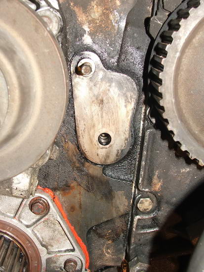

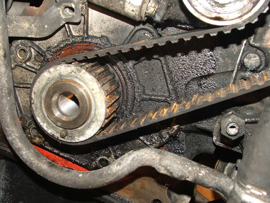

Winterprogramm Tag 7: Nachdem ich gestern die vorgestrichenen Schadstellen noch mit Karosserielack gestrichen hatte, wollte ich heute ganz groß einsteigen und den Zahnriemen wechseln. Da der Motor im Bereich der Riemenscheibe immer etwas Öl verlor, habe ich mir vorsichtshalber einen neuen Kurbelwellen- Simmerring mitbestellt.
Leider - und dafür kann ich mich heute in den Hintersten beißen - hab eich vorher nicht auf die Ersatzteil CD geguckt. Ich hatte das so wie beim Fiesta erwartet: Riemenscheibe runter, Simmerring wechseln und fertig. Nicht so beim Ducato. Der Simmerring sitzt in einem extra Deckel. Das ist eigentlich kein Problem; nur leider hatte ich keine neue Dichtung für diesen Deckel :evil:
So kam der alte Zahnriemen wieder provisorisch drauf und ich habe mich dann mit dem Getriebe beschäftigt. Öl abgelassen und den Deckel vom 5. Gang abgenommen. Ritzel, Muttern und Schaltgabel in Augenschein genommen, neue Dichtung (hatte ich bestellt
) eingebaut und wieder zugemacht.
Also Montag Dichtung bestellen und Dienstag Zahnriemen wechseln. Dann habe ich übrigens auch einen Termin zum Radlager umpressen.

lese es erst jetz mit der Dichtung, diese kannste aber auch durch eine gute Dichtmasse ersetzen.
Dies hat auch den vorteil das der Wedi nicht wieder auf der selben stelle evtl. läuft.
Haste auch mal nach der Öl Bohrung (Loch) hinter dem Spannrollenhalter geschaut.
Gruß Mario
Gruß Mario

Mario schrieb:
soweit bin ich noch gar nicht gekommen. Vermutlich geht's Mittwoch weiter.
Hallo Mario,Haste auch mal nach der Öl Bohrung (Loch) hinter dem Spannrollenhalter geschaut.

Ein tolles Foto!
Jetzt sehe ich das erstemal, wie und wo so ein Zahnriemen sitzt!
Gisela
Gisela

Mario schrieb:
bleibt mir auch nichts anderes übrig: Die Dichtung ist bei FIAT nicht mehr lieferbar!
Radlager sind umgepresst.
Hallo Mario,lese es erst jetz mit der Dichtung, diese kannste aber auch durch eine gute Dichtmasse ersetzen.

Mario schrieb:
Hab ich, und keine Bohrung zu sehen! Morgen geht es weiter :1723:
Übrigens habe ich heute Besuch von Waldemar gehabt :1563:

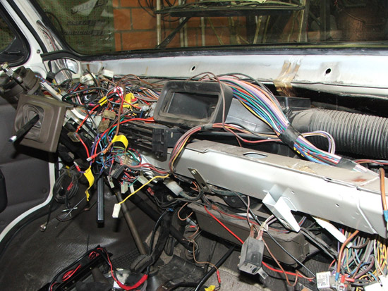

Winterprogramm Tag 9: Bevor ich den Motor wieder einbaue, habe ich heute mit der Heizungslüfter-Wechselaktion begonnen, da ich vom leeren Motorraum aus noch gut an gewisse Schrauben komme.
So erfolgte heute der erste Schritt: Das Armaturenbrett wurde ausgebaut. Zwei Probleme taten sich dabei auf. Erstens waren zwei Schrauben der Befestigung zum Motorraum hin doll. Hier war war es aber von Vorteil, dass ich in den Motorraum konnte und so habe ich die Schrauben halt geknackt. Das zweite Problem liegt eigentlich in den von mir nachträglich eingebauten Kabeln, Schaltern, Mess- und Funkgeräte, Leuchten usw. Da hat sich im Laufe der Jahre einiges angesammelt. Bei der Gelegenheit werde ich jetzt auch gleich Ordnung da rein bringen und Mehrfachsteckverbindungen einbauen.
Sieht im Moment etwas wild aus, unser Führerhaus.

Moin Wilfried,
na das sieht ja gut aus :1723: .
Das ist mit das übelste was an einen Ducato Typ 280 zu machen ist.
Aber willste nicht evtl. gleich auf Typ 290 umbauen, wenn ja sag mal bescheit ich schau dann nach ob ich das alles noch da habe (natürlich geschenkt).
Gruß Mario
Gruß Mario

Mario schrieb:
vielen Dank für das Angebot, aber ich stehe dazu: ICH HABE EINEN 280er :1723:
Hallo Mario,Aber willste nicht evtl. gleich auf Typ 290 umbauen, wenn ja sag mal bescheit ich schau dann nach ob ich das alles noch da habe (natürlich geschenkt).

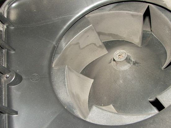

Winterprogramm Tag 10: Heute war mal wieder Hobby- Tag. Zunächst habe ich das Gebläse gewechselt. Das wurde auch Zeit. Auf dem Bild sieht man, dass das Lüfterrad auf Grund des Lagerschadens schon geschliffen hat.
