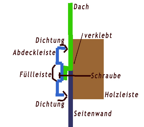

Winterprogramm Tag 3: Heute habe ich zunächst eine Bestandsaufnahme vom Unterboden gemacht. Das wichtigste zuerst: Ich brauche wohl nichts schweißen. Zwar ist an einigen Stellen der Unterbodenschutz abgeplatzt. Da wird aber entrosten und nachstreichen reichen.
Dann habe ich auf der rechten Seite mal die Abdeckleiste vom Dach abgenommen. Wie ich das sehe, ist das Dach auf eine Holzleiste geklebt. Ich habe auf die Schnelle man eine Skitze gemacht:
Die Schrauben der Abdeckleiste sind wohl nur zur Besicherung. Bei unserem Hobby hat sich die Verklebung des Dach wohl gelöst. Zusätzlich (oder gerade deswegen) ist bei einer Schraube der Kopf abgeschert / abgerostet. Das war die Stelle, an der die Leiste lose war. Ich werde das Dach wohl zunächst wieder ankleben und dann die Leiste neu befestigen.
Achso, ich kann das Dach ca. 1 cm abheben. Das reicht nicht, um dahinter zu schauen. Aber ich kann die Leiste mit einem Schraubendreher abtasten. Sie fühlt sich noch sehr stabil an. Ich kann das Dach auch ganz randrücken. Glaube also nicht, dass da mal Wasser reingelaufen ist. Werde turbokurtla trotzdem mal um Rat fragen.

interessant Deine Zeichnung, ist schon etwas detailierter als meine - wenn es von Hobby ein paar vernünftige Schnittzeichnungen gäbe, dann müßten wir uns zeichnerisch nicht abmühen um an die Geheimisse unseres Womo's zukommen. Wie willst Du das Dach wieder ankleben? Auf die Meinung von Kurt bin ich auch schon ganz gespannt.

Hallo Florian,
ich hätte Caravan-Kleber genommen. Bin aber mal gespannt, was Kurt dazu sagt. Vermutlich werde ich meine anderen Leisten aber nicht abnehmen, da sie noch fest sind. Die Schrauben waren alle, bis auf die eine abgescherte noch gut im Fleisch.

Lollo_C schrieb:
Habe gerade Antwort von Kurt bekommen. Darin beschreibt er auch das damalige Herstellungsverfahren der Dachverbindung:
... und das wäre falsch gewesen!ich hätte Caravan-Kleber genommen.
Dem ist nichts mehr hinzuzufügen, außer: DANKE KURT!:1563:Also Hobby hat die Dächer damals definitiv mit Sika geklebt. Soviel ich noch weiß, verwendeten sie 2 Varianten um die relativ hohen Stückzahlen zu erreichen, da ja Sika mehrere Stunden aushärten muss.
Einmal wurde nur geklebt mit Pressen und einmal wurde geklebt und mit Schrauben fixiert. Ich glaube (weiß nicht mehr genau) die Schrauben blieben anschließend drin, dann gespachtelt und die Leiste drauf. Bei der Verklebung des Heckteiles war es genauso, doch wegen der fehlenden Leiste wurde bei der Schraubvariante gespachtelt und lackiert.
Nachdem die 600er sehr gut gingen, und schnell raus mussten, waren auch die Aushärtungszeiten am alleruntersten Limit.
So, deshalb vermute ich jetzt mal, dass bei Dir die Pressvariante zum Einsatz kam und das Sika nicht richtig aushärten konnte. Es löste sich dann entweder vor oder nach der Leistenmontage. Selbst wenn es der Monteur bemerkt hat, da kam dann die Leiste drüber und gut wars.
Ich würde es, so gut es geht, unter der losen Stelle säubern (Benzin), dann Sika 252 (Konstruktionskleber) von unten mit der Kartusche reindrücken und dann mit einer breiten Latte irgendwie andrücken. Vielleicht mit Schraubzwingen durchs Fenster, da fällt Dir schon was ein. Dann einen Tag austrocknen lassen (2 sind besser), überstehendes Sika abschneiden und erst dann die Aluleiste wieder mit Dekalin drauf.
Logisch, dass Du nach unten abkleben musst, sonst versaust Du Dir den Wagen. In die Leiste, wie Du schon sagst, zusätzliche Löcher und dann auch Schrauben.

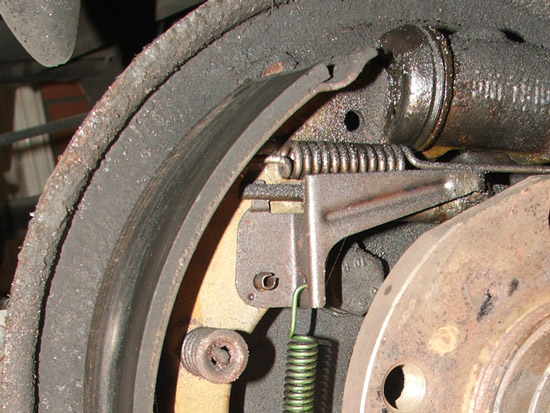

Winterprogramm Tag 5: Gestern habe ich die Bestandsaufnahme mit einer kleinen Überraschung abgeschlossen. Bei der Durchsicht der hinteren Bremse habe ich festgestellt, das der Radbremszylinder links undicht war. Leider sind die Beläge auch schon angeweicht, sodass ein Austausch erforderlich ist.
Gestern Abend habe ich dann bei Axel Augustin schon einmal eine Ersatzteilliste zusammengestellt. Dabei habe ich gesehen, dass es den kompletten Bremsbackensatz einmal für kleine und dann für die große (Maxi-) Bremse gibt. Der Durchmesser der Bremskolben ist größer. Ich werde morgen mal bei AA anrufen und fragen, ob ich auch den großen Bremsbackensatz verbauen kann. Kostet nur 10 Euros mehr!
Mit Zahnriemensatz, Radlagern vorne, Filterpaket und den Bremsbacken werde ich wohl so mit 430 Euros rechnen müssen. Dazu kommt dann noch der Arbeitslohn für das Wechseln der Radlager (da fehlt mir das Spezialwerkzeug) und die Kosten für neue Schmiermittel.
An dieser Stelle kommt dann wieder der berühmte Spruch: Auto fängt mit Au an und hört mit o auf und in der Mitte ist ein t wie teuer.

Moin Lollo,
also die Bremsen vom Maxi passen wenn Sie komplett umgebaut werden.
Das heißt Backen,RBZ,Federsatz und Versteller, wenn dies umgebaut ist kannst Du mit einem Schreiben einer Werkstatt
auch eine Auflastung bekommen.
Die Bremstrommeln sind bei allen gleich.
Gruß Mario
Gruß Mario

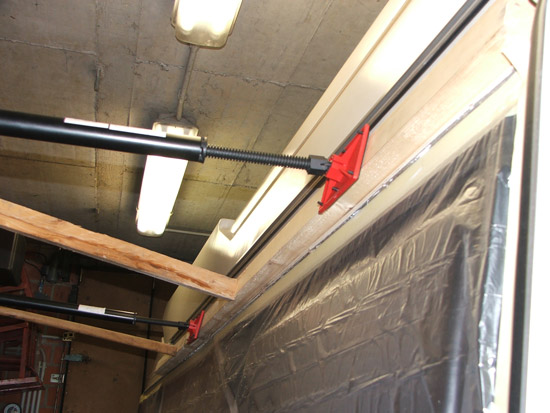

Winterprogramm Tag 6: Bevor ich mich gleich vom Acker mach, eben noch etwas für Florian. Heute habe ich das lose Dach wieder angeklebt.
Die Spreizen bleiben jetzt ein paar Tage drin und dann kommt die Leiste wieder drauf.
Außerdem habe ich viel unter dem Auto gelegen, Schadstellen entrostet und mit Owatrol vorgestrichen. Jetzt rächt es sich, dass ich früher mal Bitumen- Unterbordenschutz gespritzt habe. Mit der Zeit wird er rissig und es rostet darunter weiter. Das merkt man eigentlicherst, wenn man die Blasen aufkratzen kann. Seit 5 Jahren mache ist das jetzt regelmäßig. Morgen kommt Chassislack drüber und zum Schluß spritze ich dann Fluid-Film auf den Unterboden und in die Hohlräume. Aber eins nach dem andern....
