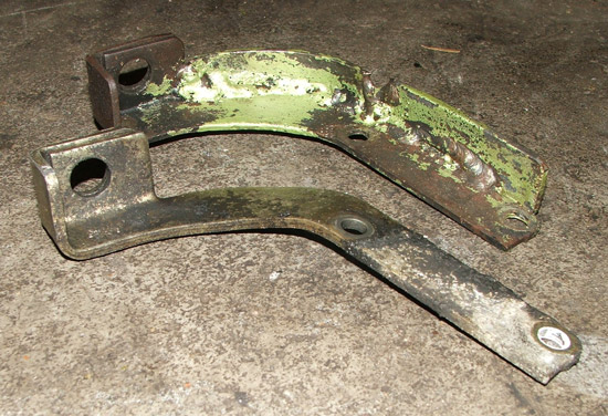

Wollte gerade unsern Hobby rausfahren.... SCH..E
Die Kupplung trennt nicht bzw. nur wenn ich das Pedal fast unterm Armaturenbrett habe.
Hab gerade schon mit Mario telefoniert, aber werde wohl Motor und Getrieb noch einmal rausbauen müssen. Irgendwas am Ausrücklager oder so....

Die Lösung: Das Halteblech für den Kupplungsaußenzug war verbogen. Ist wohl beim Absetzen der ausgebauten Motor-Getriebeeinheit passiert.
..und jetzt gehe ich die Garage aufräumen; der Hobby steht draußen und morgen fahr ich dann damit zum Sportplatz
Neuer Stand: Ich fahre schon! War nur eine Kleinigkeit. Manchmal muß man nur einen Moment abschalten, in Ruhe drüber nachdenken und dann ist es wichtig, wenn man jemanden hat, mit dem man drüber reden kann.Schraubst Du noch oder fährst Du schon?

Wie vorhin schon beschrieben, war es bei meiner Kupplung nur eine Kleinigkeit. Danach viel mir ein, dass ich ein ähnliches Problem vor vielen, vielen Jahren schon mal hatte. Damals habe ich mit dem Halter irgendwo mal auf einem Bordstein oder so aufgesetzt und mir das Teil verbogen. Es ist auch nur ein einfaches, gebogenes Flacheisen,
Damals hatte ich mit einen zusätzlichen Steg an das Flacheisen geschweißt - quasi ein Winkeleisen draus gemacht.
Beim Getriebewechsel von fünf Jahren hatte ich das Teil nicht gewechselt, aber zu meinen Ersatzteilen in den Keller gelegt.
Als ich das Teil dann heute in der Hand hielt, war mir sofort klar, das ich damit mein Problem lösen würde.
Schaut euch selber mal den Unterschied an:
Das vordere Teil ist das (verbogene) Originalteil; hinten das verstärkte Teil. Und der kleine Knick im Originalteil reicht aus, damit die Kupplung nicht mehr funktioniert!
