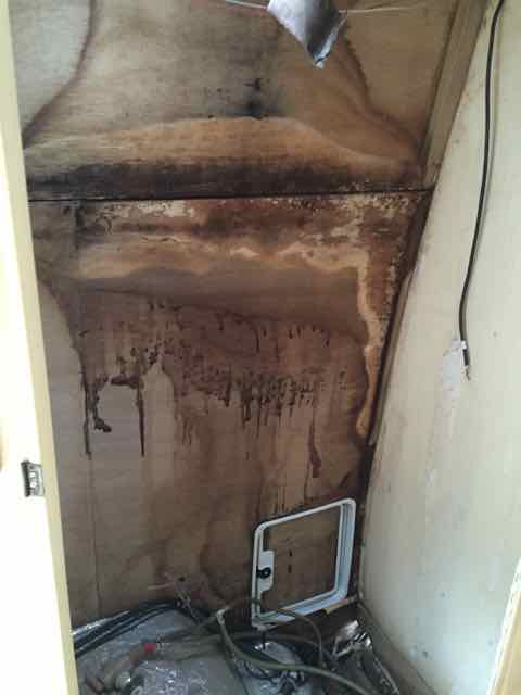

So, nachdem ich mir soo viel vorgenommen hatte, bin ich leider erfolgreich davon abgehalten worden.. Ich hab das Gefühl, alle Familienmitglieder, Arbeitgeber, Nachbarn und Freunde haben es sich zum Ziel gesetzt, mich beim Hobbyprojekt aufzuhalten.. Naja, ich muss lernen, nein zu sagen
Ich hab´s immerhin geschafft, noch die beiden vorderen Hochschränke auszubauen und die quasi doppelte Badwand rauszutrennen..
Die Erkenntnis war recht ekelig.. : Die Leiste Dach/ Seitenwand ist auf der ganzen Linken Seite nur noch Torf, Die Badrückwand ebenfalls..
Die hinteren Hochschränke habe ich noch drin gelassen, damit ich beim Treffen wenigstens noch n Schrank und Rollo´s habe..
Darum weiss ich noch nicht, wie es hier aussieht.
Dafür sieht die rechte Seite noch gut aus, bis auf den Türrahmen.. der ist grenzwertig und sollte wahrscheinlich auch erneut werden. Die Leiste ist noch ok und die Wände, bis auf kleine Stellen auch..
Den Hochschrank über der Küche und den hinteren rechten werde ich überarbeiten müssen, hier ist Wasser von den undichten Luken reingelaufen..
Ich werde zum Treffen alles so weit frei legen und hoffe, die Meinung von dem einen oder anderen Erfahrenen zu hören..
Grüsse, Olli

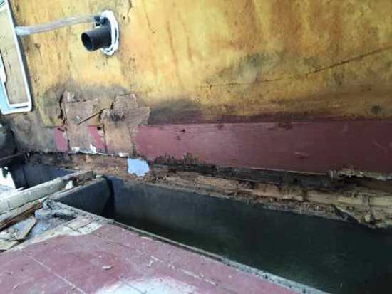

Es hat sich seit dem Treffen einiges getan. Leider nicht so viel, wie erhofft, weil die Knochen ärger machen.. grmpf. Zum Glück habe ich nen guten Orthopäden gefunden, quasi in Wilfrieds Nachbarschaft. Falls auch jemand Probleme hat.. die Reise lohnt sich!
Soviel zu meiner Ausrede, warum ich noch nicht so viel geschafft habe hobby600.de/media/kunena/emoticons/ironie.gif
Der Hobby ist jetzt komplett leer, die letzten Schränke, das Bett und das Bad sind ausgebaut. Zum Glück ist im hinteren Bereich keine Überraschung mehr zum Vorschein gekommen.
Ich habe den 600ér aufgebockt, damit ich die Seitenwand abstützen kann und keine Bewegung mehr vom ein und aussteigen vorhanden ist. Jetzt sind auch die Radhäuser frei zum arbeiten.
Gestern habe ich begonnen, den Fußboden an der linken Seite zu öffnen. Dank Marius super Anleitung weiss man ja, wie man vorgehen muss... Danke nochmal dafür!
Ich habe mir vorher überlegt wo ich schneide, damit jeweils immer eine Überlappung besteht zwischen unterer Bodenplatte, Leisten und oberer Platte. Dann konnte ich beginnen, die Holzleiste, die die Bodenplatte aufnimmt, aus der Seitenwand zu schneiden. Da die Leiste an einem Stück (ca 0,5m) noch gut war, wollte ich zuerst dieses Stück drin lassen, habe mich dann aber entschieden, sie komplett zu entfernen. Erstens wäre das anstückeln bestimmt mehr Arbeit, zweitens ist ne Durchgängige Leiste bestimmt Stabiler.. Nur ist es eine Wahnsinns Arbeit, die Leiste im guten zustand rauszukriegen, ohne das Styropor oder die Aluseitenwand zu verletzen !
Ich habe also mm für mm vorsichtig mit dem Multimaster rausgetrennt, bis dieser vorhin die Grätsche machte.. Ein Reparaturversuch blieb erfolglos, da die Wicklung durch war. Also schnell in den Baumarkt, nen neuen geholt. Natürlich war nur noch das Topmodell der Heimwerkerklasse vorrätig, naja, nützt ja nix.. Aber ich habe es nicht bereut, viel leiser und ruhiger als der Alte..
Die Leiste ist nun raus und jetzt habe ich direkt ne Frage an euch!
Ich habe bemerkt, das die Gürtelrose nur an den Stellen auftritt, wo das Holz wirklich richtig faul war.. Es scheint also mit der Feuchtigkeit, die von innen kommt zusammen zu hängen.
Ich habe jetzt alle Stellen, wo bei meinem Gürtelrose war von hinten zugänglich.
Ich weiß, Wilfried wird sagen, mache von aussen ein neues Alublech davor und verdecke den Übergang mit einer Leiste..
Ich möchte aber keine Leiste.. ! Mein Plan:
Entweder die Stellen rausschneiden und von hinten ein Alublech einkleben, von aussen verspachteln. Oder von hinten mit Gfk die Löcher verschließen, von aussen verspachteln. Natürlich müsste ich dann die entsprechenden Stellen an der Leiste etwas ausfräsen, damit beim einpressen keine Beulen entstehen..
Ich bin der Meinung, wenn von hinten keine Luft und keine Feuchtigkeit mehr dran kommt, sollte es auch nicht weiter gammeln..
Wenn man jetzt mal Plan A (Neues Blech von aussen) aussen vor läßt..
Wie würdet ihr es machen?

21 Mai 2016 10:03Moin Olli,Hundebites schrieb: Ich habe bemerkt, das die Gürtelrose nur an den Stellen auftritt, wo das Holz wirklich richtig faul war.. Es scheint also mit der Feuchtigkeit, die von innen kommt zusammen zu hängen.
Feuchtigkeit ist das Eine,unedle Metalle das Andere. Deshalb in Verbindung mit Alu möglichst nur VA-Schrauben verwenden. Das gilt natürlich auch für Tackerklammern. Das war bei Hobby vielfach das Problem!
Nun zum verschließen der Löcher. Natürlich kannst Du da von innen was rein machen. Du kannst es auch von außen verspachteln. Nur, mit welchen Materialien und wie Du den Untergrund bearbeitest kann ich Dir nicht sagen. Ich hatte früher Prestholith genommen. Das Ergebnis war, dass es nach einiger Zeit immer wieder durchkam. Möglich, das es Spachtelmassen gibt, die dafür besser geeignet sind.
Ich würde alle Holzleisten mit Caravan-Kleber einsetzen. Frag mal bei einem Schreiner nach, ob er Dir nicht eben ein paar Leisten mit den passenden Maßen hobelt.
Ansonsten: weitermachen. Du bist auf einem guten Weg!

02 Juni 2016 19:03
Ein herzliches Hallo von der Baustellenfront!
Ich bin jeden Tag fleißig am Hobby und wollte euch mal wieder ein Update geben..
Zu meinem Lochfraß Problem habe ich nach gründlicher Internetrecherche, ein Gespräch mit dem hiesigen Lackgeschäft, einem Lackierer, einem Karosseriebauer, Klaus und dem Rostschutzdepot nun beschlossen, daß Epoxigrundierung hierfür wohl das beste Mittel ist. Im Internet findet man komischerweise jede Menge Fragen aber keine Antworten.. Mir ist klar, daß es keine Garantie ist, dass es nicht wiederkommt, aber ich will wenigstens das beste tun um es zu verhindern..
Ich habe also das Styropor oberhalb der bereits aufgetrennten Leiste noch ca 10cm rausgetrennt, weil hier auch noch Oxidation vorhanden war, weil sich das Wasser hier gestaut hat.
Auch unterhalb der Leiste werde ich das Styropor bis zum Boden raustrennen und erneuern. Die Holzplatte dahinter ist eh faul und so bekomme ich wieder einen schönen Abschluss zur neuen Leiste. Ausserdem war zumindest anfangs das Styropor so mit Wasser vollgesogen, dass man sich nicht über Oxidation wundern muss.
Da es leider dauernd regnet, komme ich hier zur Zeit nicht weiter.. grmpf.
Wenn das Styropor entfernt ist, mache ich das Alu beidseitig komplett blank mit dem Fächerschleifer und mit dem Multitool mit Schleifaufsatz. Natürlich darf man hier nichts aus Eisen oder Stahl verwenden. Dann beidseitig mehrere Schichten Epoxigrundierung, dann von hinten die Löcher schliessen. Bei grösseren soll ich von hinten ein Alublech reinkleben, kleinere beidseitig verspachteln mit Epoxispachtel. (Bei grösseren spreche ich von ner 2€ Münze ca.)
Dann muß ich noch entsprechend der Erhöhungen der Aluseitenwand durch Spachtel und Alublech etwas aus der neuen Leiste ausfräsen und dann kann ich ENDLICH die neuen Leisten einkleben und den Fußboden neu aufbauen.. Irgendwelche Einwände?
Ich bitte also um gutes Wetter! Ok, eigentlich dürfen wir hier garnicht meckern, wenn man sieht, wie es andernorts aussieht..
Die neuen Leisten sind heute vom Schreiner gekommen. Mit eingefräster Nut. Die Obere Leiste habe ich auch noch entsprechend fräsen lassen, da es keine gerade Fläche ergibt zwischen Dach und Seitenwand.
Ein Haufen Chemie vom Korrosionschutzdepot, Otto Zeus usw sind auch schon eingetrudelt..
Die obere Leiste habe ich noch nicht weiter rausgetrennt. Hier geht es erst weiter, wenn unten wieder alles fest ist. Sonst leidet die Strukturelle Integrität, würde Janeway von der Voyager sagen
Die Bodenleiste war hinter dem linken Radhaus auch ca 40 cm faul, auf der Küchenseite auch 40 cm vor und hinter dem Radhaus. Diese sind auch schon rausgetrennt und warten auch auf gutes Wetter
Um nicht tatenlos auf besseres Wetter zu warten, habe ich begonnen, die Deckenpaneele rauszutrennen. Puh! Es ist der Wahnsinn.. man kann immer nur 3-4 cm mit der Multitoolklinge vorsichtig vom Styropor trennen, muss dann einen Längsschnitt machen, um dann die nächsten 4cm zu lösen. Aber jetzt habe ich einmal angefangen und muss da jetzt durch.. Habe alles mögliche versucht (Messer, Scheibenaustrenndraht usw) aber ich finde, so geht es am besten. Die Decke wird dann genau so wieder aufgebaut, mit neuem Holz und neuem Kunstleder..
Die Radhäuser brauchen auch noch ne menge Aufmerksamkeit.. (Metall und Holz) Hier mache ich aber auch erst weiter, wenn die nun offene Aluwand wieder zu ist.. Eisenpartikel sind hier unerwünscht.
. Die Radhausverkleidung aus Plastik ist auch schon vorsichtig entfernt worden. Hier war alles undicht, die Dichtmasse völlig rissig.. Da auch in der Radhausverleidung risse sind, werde ich versuchen, diese mit GFK instand zu setzen. Wenn das nicht klappt werde ich wohl auf die hier beschriebene Lösung zum erstellen neuer zurückgreifen müssen..
Soviel von der Baustelle,
Grüsse Olli
