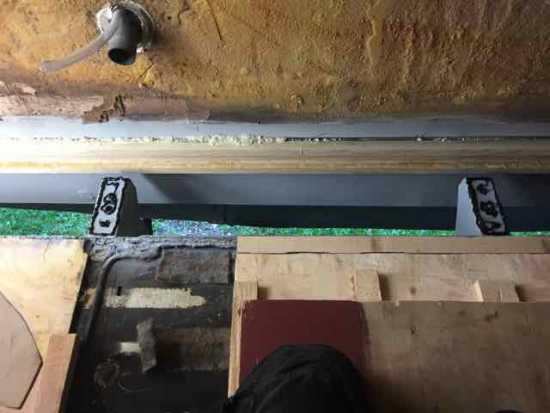

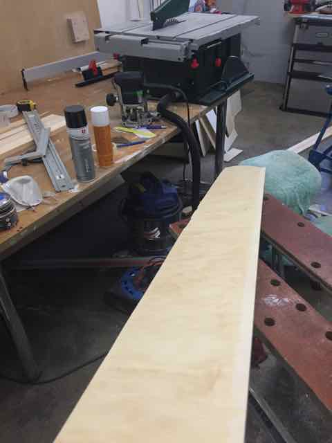

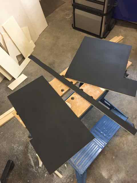

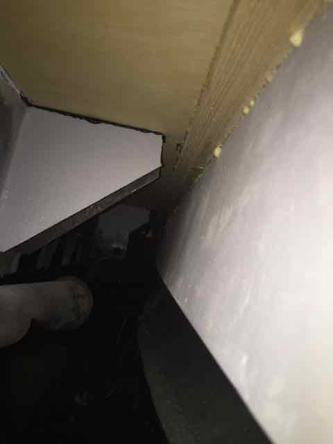

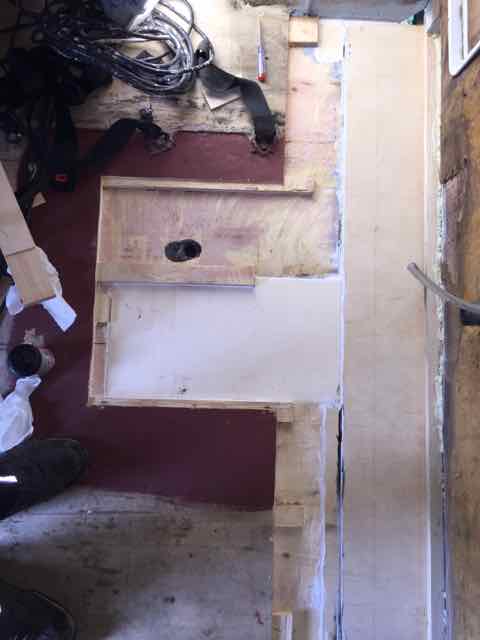

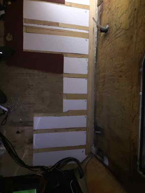

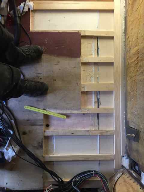

so ich war weiter fleissig und kann berichten, daß der Boden vorne links wieder zu ist, jippy;)
Zur weiteren Vorgehensweise für auch Betroffene.. :
Am original Unterboden ist eine 6mm tiefe Falz eingefräßt, an der Stelle, wo die beiden Schwellerbleche senkrecht nach oben stehen. Also kann man beim Wiederaufbau des Bodens hier eine durchgehende Platte vom Schweller des Duc´s bis zur neu eingeklebten Leiste einkleben (Sika 221 zB), an der Leiste mit Caravankleber. Hier dran denken, das Brett beim einkleben in die Leiste auf Spannung zu setzen. Mit dem Maß der 20mm Leiste und 6mm obere Bodenplatte, wegen de aufquellenden Klebers und der Haftung..! Die Oberkante des Blechstegs ist dann in höhe der der Platte.
Dann habe ich die restlichen unteren Bretter angepasst und mit Caravan UBS Unterbodenschutz an der Unterseite behandelt.
Original ist auch am kompletten Holz Unterboden eine schwarze Beschichtung. Und der Blechboden ist mit einer dicken Wachsschicht versehen! Das finde ich klasse! Hätte ich nicht gedacht..
Nach dem Trocknen habe ich die unteren Bretter eingeklebt. An Stellen, wo Luft nach unten war wurden dicke Knubbel auf´s Blech geklebt. So kann man die Höhe schön angleichen. Das untere Brett wird ja nachher durch die Verklebung getragen und muss nur irgendwie fixiert werden, um Gegendruck beim aufschäumen des Caravanklebers zu erhalten.
Alle Stellen am neuen Holz, die nachher nicht Verklebt werden, habe ich mit Owatroloel behandelt. Ich traue dem Braten nicht, das daß richtig klebt obwohl es mit dem Oel behandelt ist.. ;) Hier habe ich sogar die Klebestelle angeklebt..
Jetzt wurden die Leisten und das Styropor geschnitten und die ausgequollenen Kleberreste entfernt Die breite Leiste am Radhaus habe ich verzahnt. Wenn alles passt, empfiehlt es sich, alle Teile zu nummerieren, da es später beim Verkleben sehr schnell gehen muss! Da ist keine Zeit, auszuprobieren, welches Brett wo hin kommt.. ;)
Nachdem die oberen Bretter geschnitten waren, konnte es auch schon los gehen.
Hiervon habe ich keine Fotos, erst unten Kleber mit dem Zahnspachtel auftragen, mit Wasser benetzen, die Latten und Styropor einkleben, dann Kleber und Wasser auftragen und die oberen Bretter schnell verpressen..
.. so ein schönes Schwimmbad wie die Freunde aus NL (mir fällt der Name gerade nicht ein) habe ich leider nicht als Gewicht ;)
So sieht es von unten aus..
Letzte Änderung: 22 Juni 2016 03:02 von Hundebites.

saubere Arbeit :daumen2: . Hast Du zufällig die Abstände der Querhölzer mal gemessen bzw. notiert?

Die Leisten- Abstände zu messen hatte ich mir vorgenommen, aber dann leider vergessen.. hobby600.de/media/kunena/emoticons/sorry.gif
Vielleicht kann ich das aus meinen Schmierzetteln aber noch in Erfahrung bringen, ich guck mal..
Sorry übrigens für den leicht wirren Bericht. Ich wollte noch nachträglich die Bilder sortieren, aber dann kam ne Meldung, ich hätte keine Rechte dazu.. aber egal, man versteht ja hoffentlich, was ich meine..

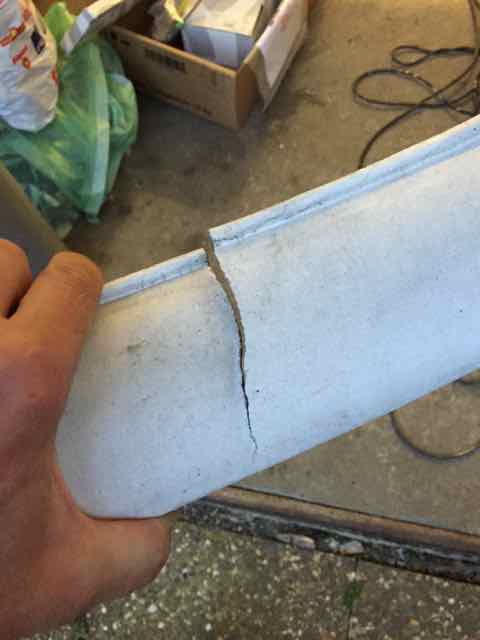

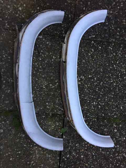

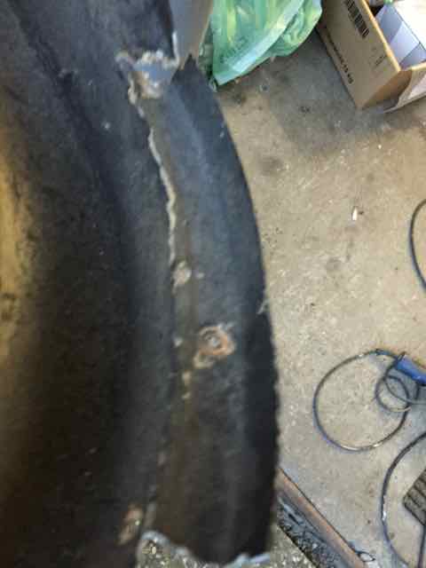

Ich bin mir nicht sicher, ob ich wirklich neue brauche, sie sind an einigen Stellen gerissen und ich hatte vor, es mit GFK zu flicken, hab´s aber noch nicht ausprobiert, ob es klappt. Guck mal:
Hast du denn die Formen noch?

Hallo Ollii,
na klar hab ich noch das Modell. Ich hoffe nur das die Radläufe bei jedem HJobby gleich sind. Wenn du welche haben möchtest mach ich dir die gleich mit. Meld dich einfach. Meine sind natürlich kräftiger 7 Lagen GFK.

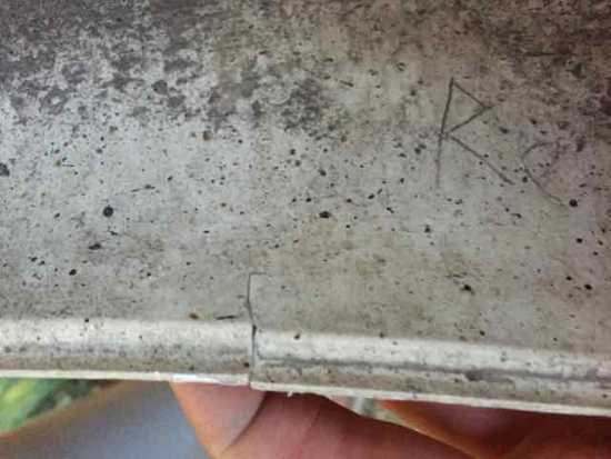

24 Juni 2016 10:20
Der rechte ist gerissen...
