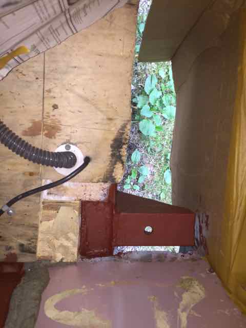

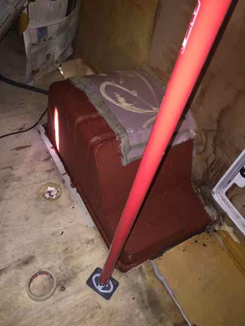

An den Radhäusern war einiges zu schweissen. Hinter dem Holzboden zu schweissen ist nicht sehr spassig.. Wilfried kennt das ja..
In dem Zuge habe ich auch das Radhaus hinten vorne rechts (Quasi unter der Toilette) etwas abgeändert, da unter der Toilette die Heizungsschläuche verlegt werden sollten.. Bin mir zwar noch unschlüssig, aber ich denke, es kommt eine Truma Combi 4 in den vorderen Sitzkasten. Um das Heck zu beheizen, bleibt dann nur der Weg durch´s Bad.. Also habe ich hier etwas Platz geschaffen.

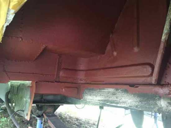

Alle Roststellen wurden mit Fertan behandelt und mehrmals mit Branto Krux Nitrofest beschichtet. Die Alubleche im Radkasten wollte ich erst beiflicken. Habe mich aber nun dafür entschieden, sie durch verzinktes Blech (danke für den Tip) zu ersetzen. Der Holzsteg im Radkasten, wo das Blech angeschraubt ist, ist auch bröselig..
Dann muss noch alles abgedichtet werden und U Schutz drauf.. Wie viel Zeit alleine für das Restaurieren der Radhäuser drauf geht ist der Wahnsinn.. ;(
Ich kann allen nur Raten, das Verstärkungsblech für die Stossdämpferaufnahme oben nachträglich abzudichten.. ! Die Naht ist oben offen, so dass hier ständig Wasser zwischen Verstärkungsblech und Radhaus läuft. Darum gammeln die Radhäuser innen durch und das Wasser läuft in den Boden..
Die Rahmenverbreiterungen hinter den Radläufen mussten auch geschweisst werden :

Ich bin jetzt mit den Rostbeseitigungs-Maßnahmen am Unterboden so weit durch, jedenfalls fast.. Durchrorstungen wurden geschweisst, dann habe ich alle sonstigen Roststellen freigekratzt, mit der Drahtbürste behandelt, Silikonentferner auf Wasserbasis verwendet, Fertan drauf, abgewaschen, getrocknet, Brantho Korrux Nitrofest in mehreren Schichten lackiert.. Jetzt folgt noch die Abdichtung, Unterbodenschutz und Konservierung.. War echt sch.. Arbeit.
Eigentlich wollte ich nun die Hohlräume mit Fertan behandeln. Gestern habe ich nochmal eine gründliche Unterbodenwäsche gemacht und die Schweller gründlich ausgespült. Nun, wo alles soweit trocken ist habe ich das Gefühl, daß da bereits eine dicke Wachsschicht in den Schwellen ist. Mit der Lampe sieht man den Wachs, und man fühlt ihn deutlich mit dem Finger.
Soll ich mir nun lieber die Fertan- Behandlung sparen und nach weiterer Trocknung lieber sofort Fluid Film verwenden? Die Herren vom Korrosionsschutzdepot haben heute leider frei.. Auf Wachs wird Fertan wohl kaum reagieren können.. Ich wollte mal eure (besonders Wilfried´s) Meinung dazu hören..
Was habe ihr mit den Blattfedern gemacht? Ich habe sie gerade so schön sauber und entrostet.. Mit Chassislack lackieren? Blättert das nicht ab, durch die Bewegung? Mit Owatroloel behandeln? Fluidfilm?
Meine neu erstandene Anhängerkupplung hatte auch eine Grundsanierung nötig, sie ist nun rostfrei, grundiert und gleich werde ich noch Chassislack auftragen, und dann kann sie montiert werden..Nu ist endlich die Fahrradträgerfrage geklärt
Die hinteren Blattfeder Aufnahmeböcke waren nicht mehr so schön, aus Angst vor abreißenden Schrauben zu Karosserie hin hatte ich sie schon im eingebauten zustand entrostet und mit Fertan behandelt, war aber nicht so ganz glücklich mit der Lösung. Alles für die Katz.. Der nette Hobbyausschlachter, bei dem ich die AHK gekauft hatte (und noch einiges mehr), hatte noch 2 neue original von Fiat. Nun sind die vergammelten Böcke raus, nur eine Mutter ist im Träger abgerissen, puh, ist aber leicht zu lösen.. So hatte ich auch mehr Platz um den Unterboden hinter den Böcken vernünftig bearbeiten zu können.. Besser so!
Ich freue mich, dass ich mich bald wieder den Holz, Styropor und Aluarbeiten widmen kann! Den Vorderwagen habe ich mir für´s Frühjahr über gelassen
In den Radhäusern müssen noch die Holzaufnahmen des Alublech- Radkastens
überholt werden.. Quasi ein U auf dem Kopf, an die Seitenwand geklebt. Sie sind weich, werden aber, wenn man eine Schicht abträgt, fester. Soll ich sie nun komplett entfernen und erneuern, oder übertreibe ich?
Man könnte auch das Morsche Holz abtragen und ne Leiste darauf kleben, damit die Schrauben genügend "platz" haben. Oder ist das Murks?

leider habe ich keine Erfahrung mit Fertan. Fluidfilm kannst Du auf jeden Fall auch auf Wachs auf sprühen.
Meine Blattfedern entlaste ich immer im Winter. Dann kann man sie mit einem Schraubendreher auseinander drücken. In den Spalt sprühe ich dann Fett und anschließend noch Fluidfilm drüber.

Ich weiss nicht ob du schon mit dein Radkasten umbau fertig bist, aber da ich ja das selbe mache.... habe ich eine ide für dich, für der übergang vom radkasten zur seidenwant... ich habe es so gemach das ich habe nur 50 mm. zwissen radkasten und want... an der want habe ich ein 2 mm. palstikplatte angeklebt so das dieser 50 mm. über dem radkasten anfängt und ganz nach unten geht (auch unter der boden)
Dan habe ich eine L - leiste genommen und die so geformt das die den radkasten form folkt und dan einen 60 mm. breide platte mal zwei angeklebt... 1 x unter & 1 x über der radkasten kante.. ich habe dir nur hier eine zeichnung gemacht.
Kan dir aber auch bilder schicken?
Mfg. peer :peer:

Vielen Dank, auch ne gute Idee! Du hast also das alte Brett, dass an der Seitenwand war entfernt, oder? Gute Zeichnung!

Ich habe nur das Anlegebrett für die alte Alluplatte entfernt... die Seitenwand habe ich mit einen steife Bürste gereinicht... damit habe ich auch das morse Holz wäckbekommen, - an manche Stellen zur Styropor runter.... da habe ich dann die 2 mm. Platte mit Carevankleber angeklebt... da kommt kein Wasser mehr an die Holzwand im ganzen Radkasten bereich. Ich werde über das Wochenende ein Paar Fotos für dich machen.
