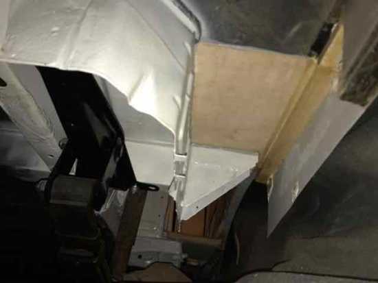

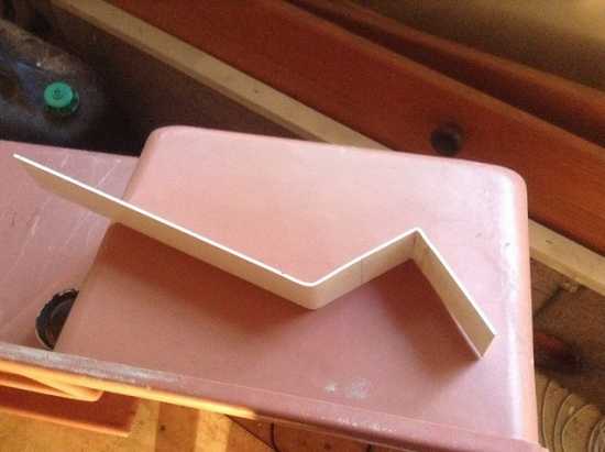

Hallo Wildfred !!
Na klar alle zoll die sehnen können... hier sind die..
Gruss Peer :peer:

Hallo Peer,
ok, jetzt kann man sich das etwas besser vorstellen.. Danke, sieht gut aus!

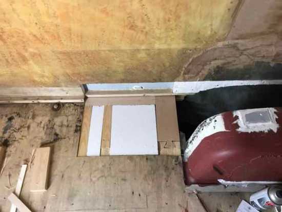

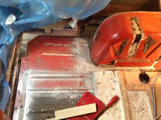

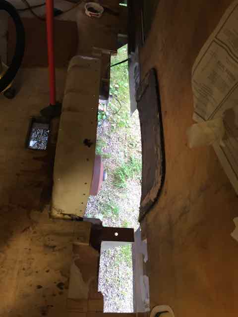

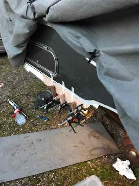

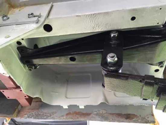

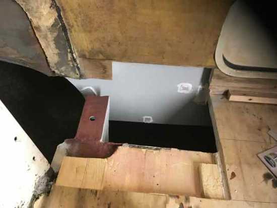

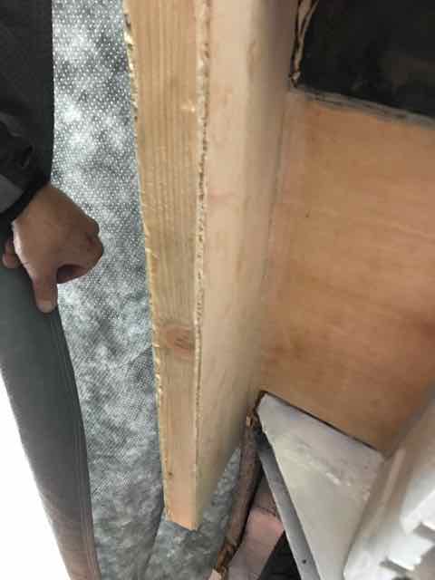

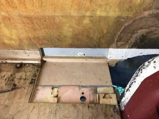

hier noch mal ein kleines Update vom Olli..
Der Unterboden ist bis zum Vorderwagen so weit fertig. Die restlichen Löcher in der Aluaussenhaut geflickt, der Boden ist wieder zu.. jeppy ;0
Ich lasse einfach mal die Bilder sprechen:
Neue Lagerböcke..
Freischwebende Seitenwand.. ;(
Seitenwand behandelt, wie vorher schon beschrieben..

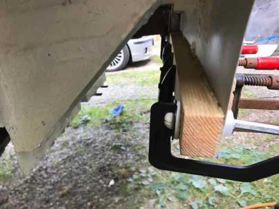

Beim Verpressen der Aufnahmeleiste des Bodens war Kreativität gefragt ;)
Unteres Brett verklebt, Boden angepasst..
Leisten angepasst..
Boden fertig geklebt und den Boden mit Ovatroloel behandelt (Immer noch Angst vor Bleistiften) *INSIDER* ;)
Von Unten..
So ist der aktuelle Stand. Jetzt geht es erstmal in den Urlaub! Meine erste Kreuzfahrt, bin mal gespannt. Hoffendlich kann man sich mal den Maschinenraum angucken ;)
Ich wünsche euch ein wunderschönes Treffen und drücke die Daumen für gutes Wetter!
Letzte Änderung: 02 Okt. 2016 10:31 von Lollo_C. Begründung: Bilder eingefügt

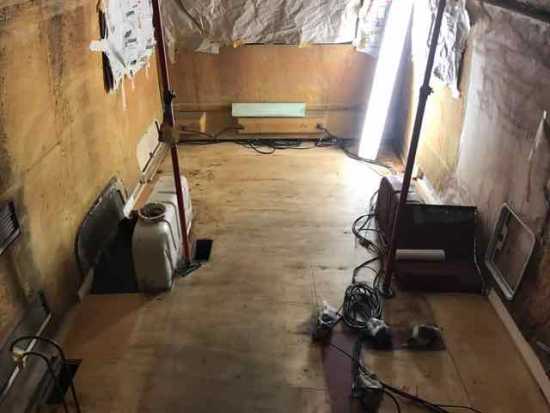

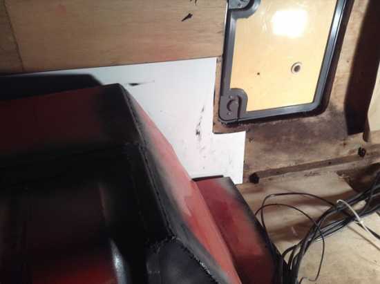

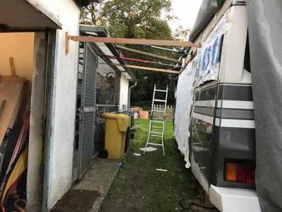

so, ab jetzt wird es gemütlich auf meiner Baustelle. Die letzten Tage hab ich tierisch reingehauen, damit alle klebearbeiten am Aussenblech und Aussenbereich erledigt sind. Der Kleber möchte ja gerne eine gewisse Temperatur haben.. zum Glück wurde ich vor dem Temperatursturz fertig damit.
Ich habe noch rundum alle Bretter, Leisten und Styropor unterhalb des Bodens an die Seitenwand geklebt.
Die Große Leiste am Übergang Dach/ Seitenwand stand auch noch auf dem Zettel..
Davor hatte ich mich bis jetzt erfolgreich gedrückt.. ich ahnte schon, wie schön die Schrauben der Abdeckleiste draussen abgehen.. ;) Aber jetzt musste ich ran.. da ja im Winter der Innenausbau auf dem Plan steht, sollte die Leiste vorher geklebt sein.. Die Übergangsnaht war fast auf der ganzen Länge lose… kein Wunder, weil die Leiste auf weiten Teilen nur noch bröselig war..

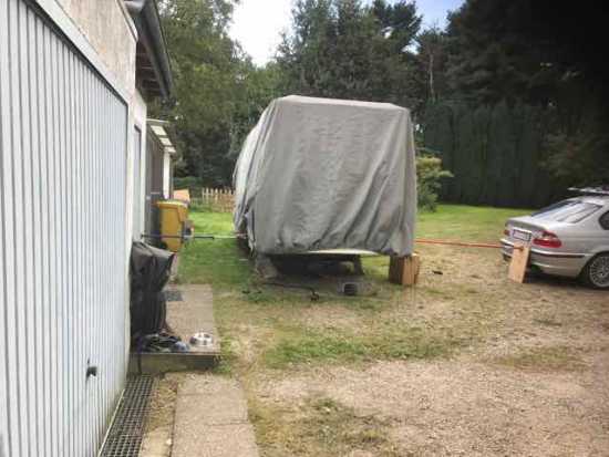

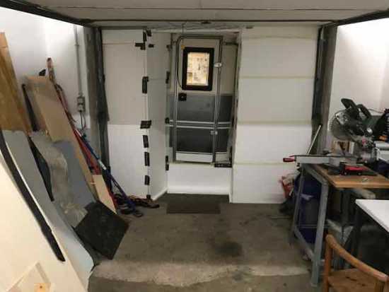

Bis jetzt habe ich alle Arbeiten draussen gemacht. Der Hobby war zwar trocken unter einer Atmungsaktiven Schutzhülle aber im Winter kann man so nicht weiter machen..
Da ich keine große Halle habe und meine Werkstatteinfahrt zu niedrig ist (und auch zu klein), habe ich den Hobby quer direkt an das Tor gestellt und den Übergang zur Werkstatt mit Styropor verschlossen.. Jetzt kann ich einfach aus der beheizten Werkstatt in den Hobby gehen.. So lässt es sich aushalten.. ;)
Weiter geht es jetzt mit der Abdeckung des Radkastens und diverser Stellen an den Innenwänden..
Erstmal mache ich jetzt aber mal ein paar Tage Pause
Gruß an alle Mitleser,
Olli
