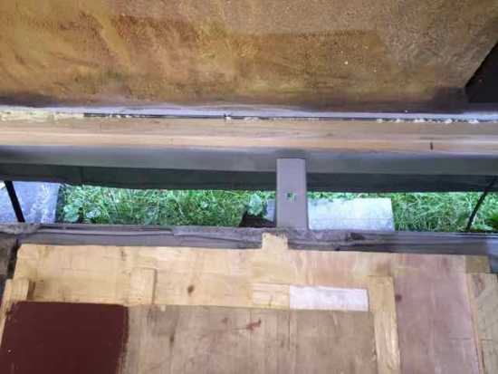

18 Juni 2016 19:06
Hy Andy,
ja, die neue Leiste ist schon geklebt, siehst du auf dem 2. Bild. Das Sperrholz und Styropor habe ich wie gesagt nur oberhalb und unterhalb der Leiste abgemacht, um die Oxidation an der Seitenwand zu behandeln.. normalerweise brauchst du da nicht so viel wegnehmen. Wenn du oberhalb der kleinen Fußbodenabschlussleiste schneidest, kommt es genau aus. Am besten mit dem Multimaster. Und nicht mit irgendwas aus Eisen am Alu rumkratzen! Und natürlich vorsichtig und nicht zu tief schneiden, sonst ist die Aluwand durch
18 Juni 2016 19:27
Achso, noch vergessen:
Den Boden schneidest du am besten direkt am Anfang des Ducato Schwellens komplett durch (Hier auf die Metallträger achten). Dann ist es einfacher, den Boden wieder aufzubauen. Ich hab zu weit geschnitten, dann ist es Fummelei..
Dann vorsichtig die OBERE Sperrholzschicht etwa 30 cm, je nach dem, wie dein Boden noch ist, abtragen. Beurteilen, wie die Leisten und die unterere Sperrholzplatte noch sind, die Leisten vorsichtig abtrennen, ca 15cm ab Schwellenkante, so dass die Untere Platte komplett bis zum Ende des Ducatobodens heil bleibt. Gegebenenfalls die unterere Platte so weit erneuern wie sie gammelig ist.
Das ganze sollte dann so aussehen, nur dass die untere Platte noch bis zum Ende geht :
So, ich gehe jetzt weiter basteln
