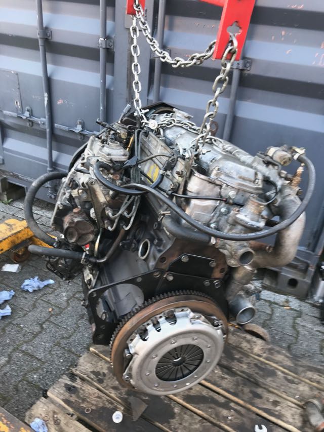

Hi, Olli,
Kompliment. Läuft ja alles in Rekordzeit.
Tolle Bilder. Da ist mir die blitzblanke Wasserpumpe aufgefallen. und die enthält ja auch die (Teilweise)
Sacklöcher mit den Feingewinden für die Motoraufhängung. Mein Tipp: Mach die Gewinde der Feingewindeschrauben vor dem Einschrauben mit der Messingbürste bis auf den Grund sauber. Habe sie bei meinem gerade teilweise nachgeschnitten, weil irgend so ein Spezialist das nicht gemacht hat und / oder sie roh und gefühllos oder einfach nur nur in Eile mit dem Sch Schrauber reingeorgelt hat. War eine garnicht lustige Bastelei ....
Jetzt lege ich für das eine Gewinde noch eine flachgeschliffene Mutter und eine Passende Feingewindeschraube in einen langen Bohrer in die Kiste - nur für den Notfall ......
Liebe Grüße.
Gustav

04 Mai 2018 00:34
Moin Wilfried,
ja klar, gerne, ist aber ehrlich gesagt nicht mein Fachgebiet..
Den Bericht hatte ich auch noch im Kopf.. Ja, kann gut sein. Schneller konnte ich aber nicht :ironie: :2172:
Also demnächst lieber ab und zu mal den Motor durchdrehen.. Beim Vorkammer Diesel könnte man bei langer Standzeit durch die Glühkerzen n bisschen Oel reinspritzen, beim Direkteinspritzer wird´s schwierig..Der Schaden kann natürlich auch schon vorher da gewesen sein und hat sich evl durch´s fahren verschlimmert ?! Man weiß es nicht. Aber du hattest ja auch schonmal die Erfahrung gemacht.
04 Mai 2018 00:39
Hallo Gustav,
ja klar, alles sauber gemacht.. Vor allem sollte man an zwei Schrauben Dichtmasse machen, weil die Gewinde hinten offen sind, zum Kühlmittel hin..
So auch zb. beim Oelpumpengehäuse, zum Oel hin..

05 Mai 2018 07:18
Moin Olli,
warum hast Du denn die ganzen Löcher offen gelassen? Möchtest Du gerne ein 6er Mutter aus der Ölwanne holen, nur weil sie versehentlich durch das Loch der Kurbelgehäuseentlüftung gefallen ist?
Sorry, aber da hätte ich zuviel Angst vor. Liegt aber vermutlich am Alter, da fällt einem schon mal was durch die Finger :evil:
Pass bitte auf und dann sehen wir uns Donnerstag. :1939:

Moin Wilfried,
Da hast du völlig Recht.. Die ganzen Blauen Lappen auf dem Boden hab ich nur für s Foto rausgenommen, weil es so blöd aussah.. Anschließend wieder neue reingemacht..
Übrigens hat sich bei Julian jetzt ganz spontan Arbeitstechnisch was geändert, so daß er seinen Urlaub abfeiern „muss „.. Soll heißen, er kommt zu 99,9% mit nach Elsfleth.. Yeppy
Ist das Organisationsmäßig n Problem?
Danke und Gruß
Olli
Danke und Gruß
Olli

06 Mai 2018 10:37
Danke, Olli,
welche Schrauben meinst Du genau mit "offen zum Kühlmittel hin" und welches Dichtmittel nimmst Du da?
Toll, das Ihr dann mal zum Treffen kommen könnt.
Gehe jetzt mal raus zum weiter Komplettieren und Aufräumen.
Bis Elsfleth dann.
Grüße
Gustav
