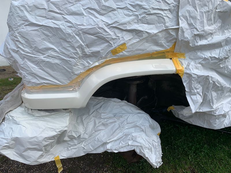

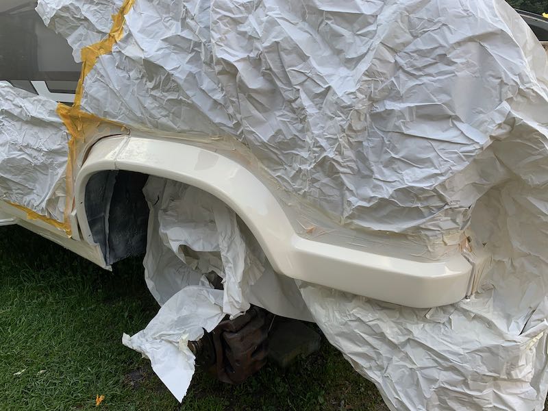

Ich hab Ostern, sowie die letzten ca. 2 Wochen am, unter und neben dem Hobby verbracht.. (Man hat ja viel Zeit gerade..) Es war ganz schön viel Arbeit, mehr als gedacht. (Wie auch sonst) Aber jetzt bin ich mit dem Löcher Stopfen und schweissen durch. :bindafuer:

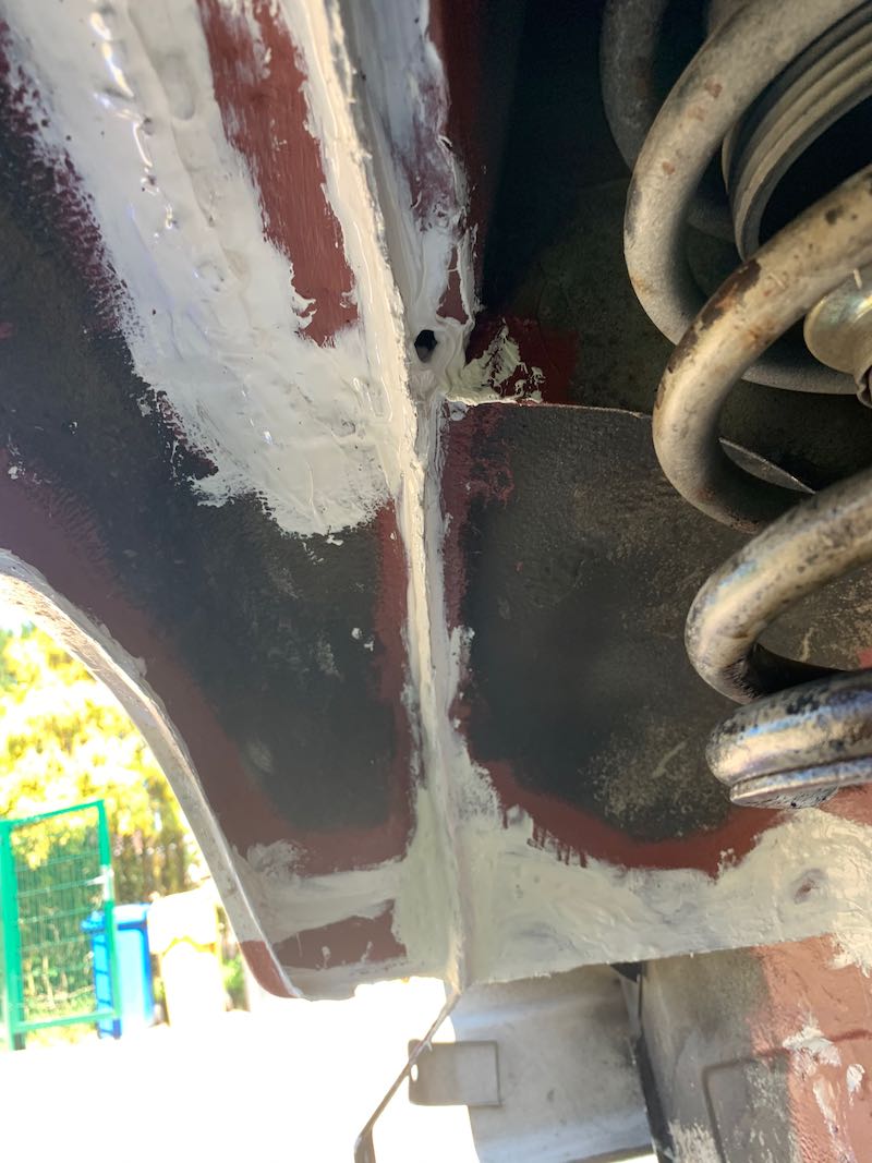

Nur noch die Hohlraumkonservierung und Fluid Film kommt noch. Wollte meinen Nachbarn wenigstens zu Ostern etwas Ruhe gönnen :loldev:

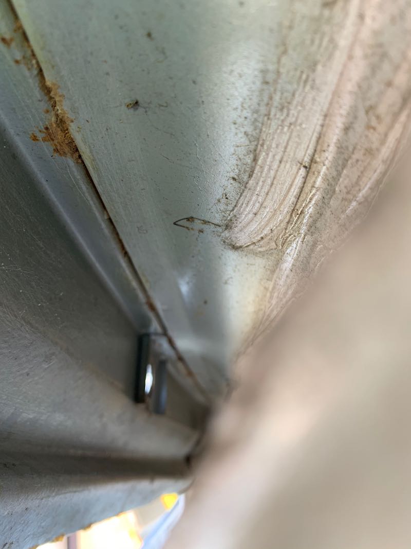

Zuerst die obligatorische Bestellung beim Korrosionsschutz Depot , n paar Sachen hatte ich noch..

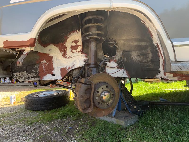

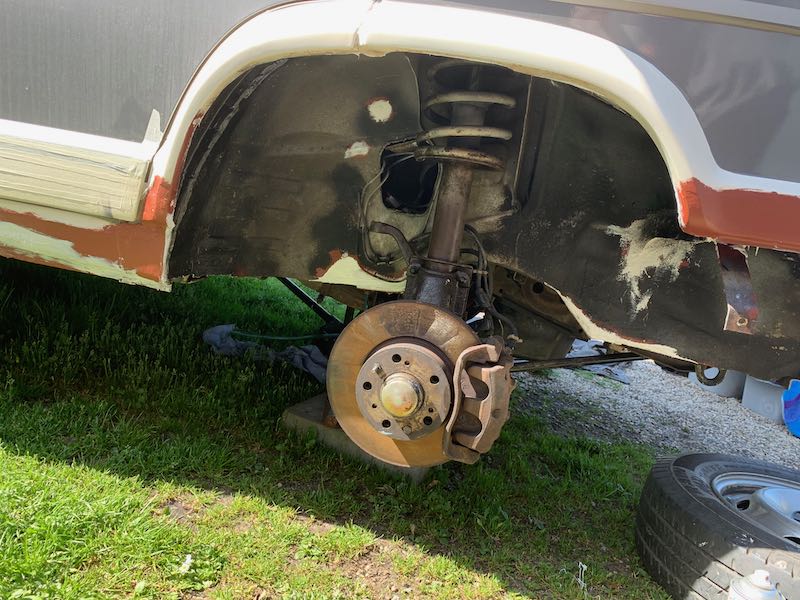

Instand zu setzen waren die hinteren Ecken unten zum Schneller hin auf beiden Seiten, auf der rechten Seite ein Teil des Schwellers zum Rad hin (Dafür habe ich ein Blech gedengelt), oben am Federbeindom nach aussen hin, auf beiden Seiten, die Ecken vorne im Radhaus vorne, links n bisschen mehr
und einige diverse Stellen.. Einige Stellen waren schonmal recht lieblos repariert worden, wobei der Rückbau dann auch nervt. Bei der Rostbeseitigung habe ich, wie hinten, auf Ovatrolöl, Brando Burrux und Fertan gesetzt. Zur Anwendung hatte ich ja mal was geschrieben, ausserdem gibt es zu jedem Produkt beim
eine kleine Broschüre (auch online), wo alles Beschrieben wird. Sehr Interessant!
Was ich wohl feststellen musste: Mit Ovatroloel behandelte Bleche lassen sich nur noch sehr schwer schweissen Selbst wenn man es mit Azeton abwäscht,- nix zu machen. Man muss schon die oberste Schicht mit der Flex abschrubben, dann geht’s..
Dann hab ich noch das Scheibenwischergestänge ausgebaut, um den Scheibenrahmen zu kontrollieren. Der ist ja schon vom Vorbesitzer erneuert worden, sowie die Kotflügel. Von oben und auf den Kotflügeln waren so Stellen, die aussahen, als würde Rost hochkommen, könnte aber auch Staub im Lack sein, war mir nicht so sicher. Aber alles gut, kein Rost, puh
Dann die Roststellen (an anderen Stellen) behandelt und alles konserviert. Hier und an den Hohlräumen kam erst maL Ovatroel Ol rein, Später noch Fluid Film.

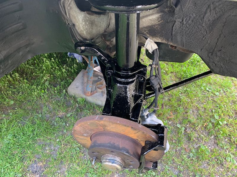

Jetzt werden die Achsteile noch schön gemacht, mit Ovagrundol und Chassis Lack..

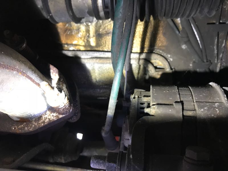

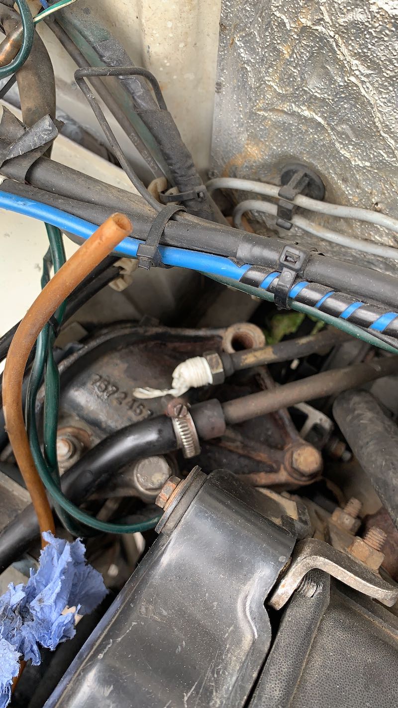

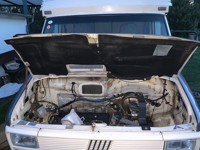

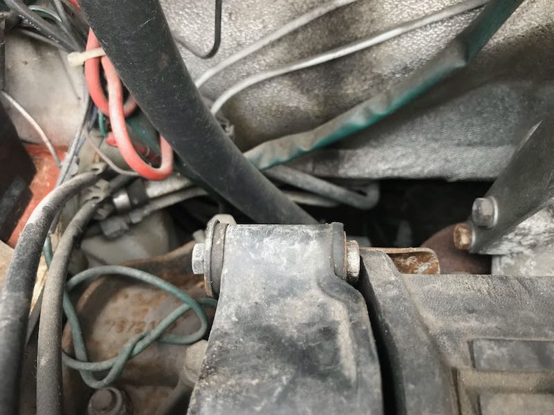

hier noch mal n paar Bilder zu meinem Servoleitungsproblem..
Ich komme über dem Motorhalter aus.. Bei Nadines 290ér kommen die Leitungen ganz in der Ecke aus..
Der Halter der Leitungen ist bei Nadine hier :
An der Stelle finde ich keine Vorbereitung..

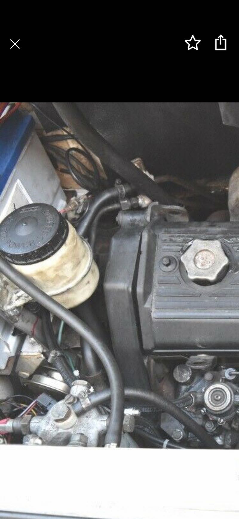

Im Netz findet man kaum Bilder, wenn dann schlecht zu erkennen.. Ausser das hier zB:
Auch über dem Motorhalter.. Wollte nur wissen, wie es nun richtig ist. Im Prinzip ist es ja egal, Hauptsache es scheuert nichts.. Nur über dem Motorhalter ist ja Bewegung.. Den Halter kann ich ja auch da hin machen, wo es auskommt.

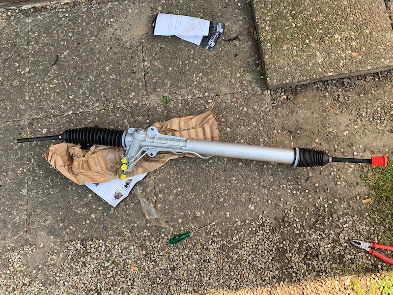

Hier das neue AT Lenkgetriebe von Servotech, macht nen guten Eindruck.

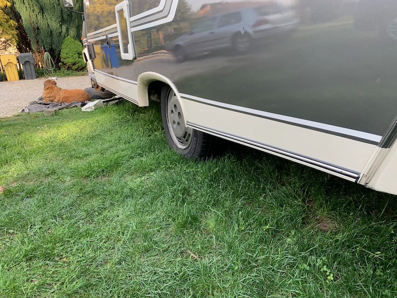

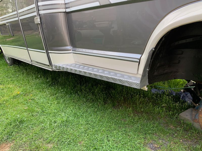

Ausserdem habe ich nun endlich die unteren Abschlussleisten montiert:
Das Trittbrett montiert..
Und die Achse aufgehübscht..

19 Apr. 2020 16:31
Alles gut, hab´s hinbekommen..
Leitungen was zurechtgebogen, dann geht es.. Hab sie jetzt so verlegt, wie bei Nadine, also hinter/ neben den Motorhalter. So wird es richtig sein..

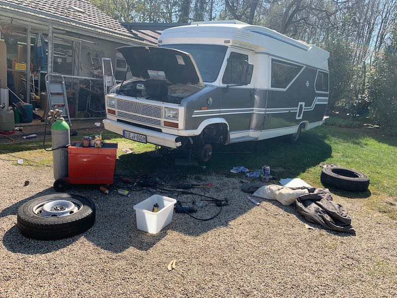

Hast Du noch ein Foto das die Stelle am Fahrzeugboden zeigt an der Du blaue Stütze angesetzt hast?
Hast Du eine oder hast Du 2 Stützen genommen? Ist es eine 5t Stütze?
Wie hast Du die neu beschichteten Fahrwerksteile und mit was beschichtet?
Habe ich das richtig verstanden das Du den Motor für die Montage des Lenkgetriebes draußen hattest?

Er ist inzwischen wieder abgebockt.. Vorne bin ich so weit durch.. Servo funktioniert und ist dicht :bindafuer: Jetzt muß er noch zur Vermessung.. Neuen TÜV hat er auch schon :bindafuer:
Das sind ganz normale Stützen, keine Ahnung wie viel Tonnen..
Nun, man soll den Hobby ja nicht an den Original Wagenheberaufnahmen anheben, wegen dem bekanntem Hochdacheigenschaften.. Ich setze den Wagenheber mit nem Holzbrett an der dicken Quertraverse an, wo auch das Lenkgetriebe und die Getriebedrehmomentstütze angeschraubt ist und lasse ihn dann auch da stehen. Zur Sicherheit kommen dann noch die 2 Böcke neben die hintere Querlenkeraufnahme re und li..
Nein, ich hatte den Motor nicht draußen. Es geht auch so, ist halt alles sehr eng..
Die Achsteile werden erst entrostet,entfettet, mit Ovatroloel behandelt, dann mit Ovagrundol (silberne Grundierung) und mit Cassislack OH (schwarzer Lack auf Ovatroloelbasis) lackiert. Lässt sich alles prima mit nem Pinsel aufragen, ohne Pinselstriche.. Chassislack

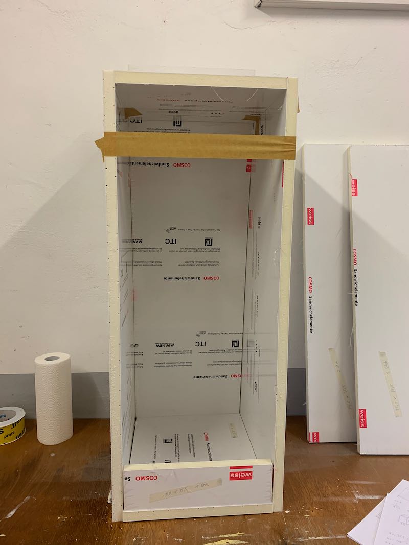

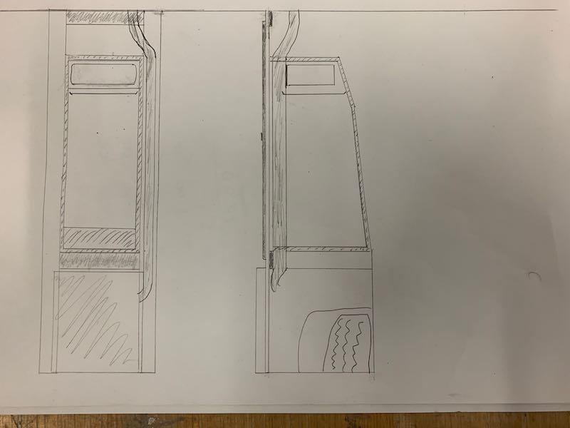

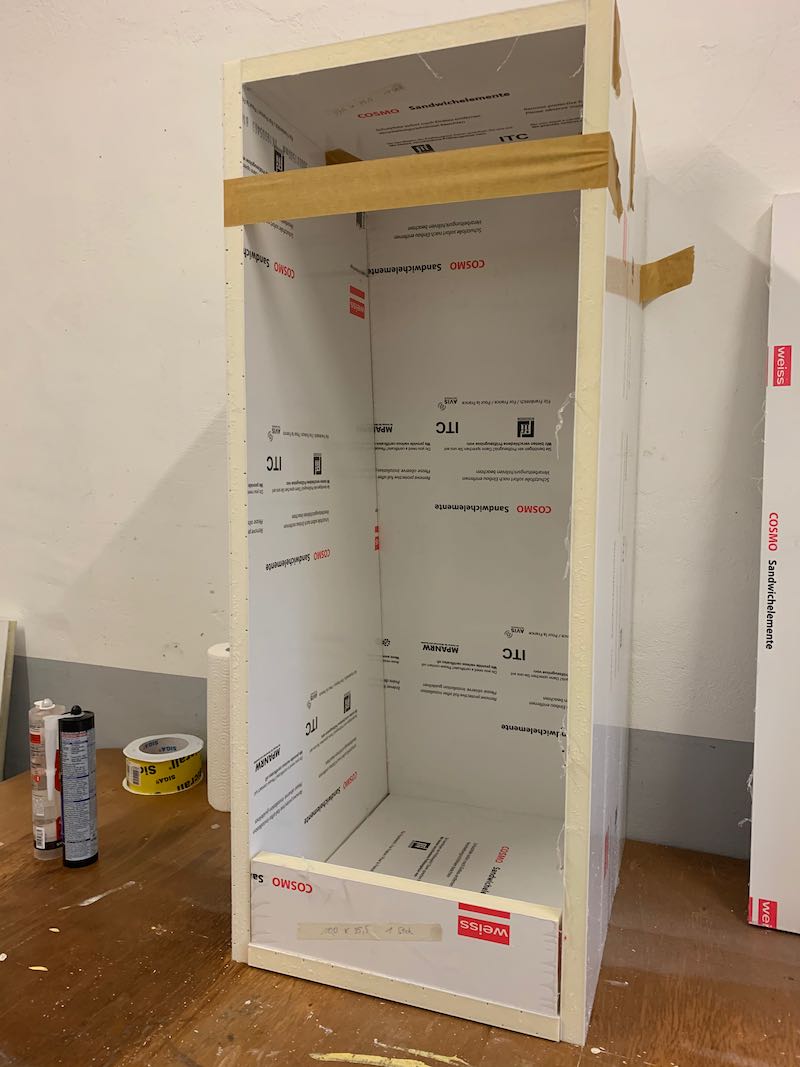

Die Kühlschranksituation soll geändert werden. Den Absorber möchte ich schon länger gegen einen Kompressor tauschen. Dafür findet sich aber leider nichts passendes, ohne die Optik zu verändern. Außerdem wäre dieser auch nicht viel größer. Wir haben ja noch eine Kompressor Kühlschublade unterm Bett, die funktioniert auch prima, nimmt aber sehr viel Stauraum weg.
Darum hab ich beschlossen, den Hochschrank zum Kühlschrank umzubauen, den Absorber auszubauen und hier einen Schrank draus zu machen, die Kühlschublade unter dem Bett auch auszubauen und hier eine kleine Kühlbox als Tiefkühlfach einzubauen.
Mir ist klar, daß es nicht sehr effizient ist, den Kühlschrank über der Heizung zu platzieren. Die Heizung hatten wir aber erst 2 Mal an.. Und wenn man mal heizen möchte, nutzten wir die Kühlbox. Der Kamin wird Abgeschirmt und Luftkänäle eingebaut, um aufsteigende Hitze abzuleiten. Den Hochschrank möchte ich dafür nicht ausbauen und das ganze muss ja auch irgendwie Ausbaubar sein, falls mal irgendwas ist (am Kühlschrank oder Außenwand). Also wird der Kühli so gebaut, daß man ihn in die Öffnung des Hochschranks einschieben kann, ohne den Schrank zu verändern. In den Schrank kommt nur zusätzliche Dämmung, weil der Kühlschrank aus PVC Beschichteten Sandwichplatten in 2,5 cm Dicke gebaut wird. Das wäre zu wenig Isolierung.

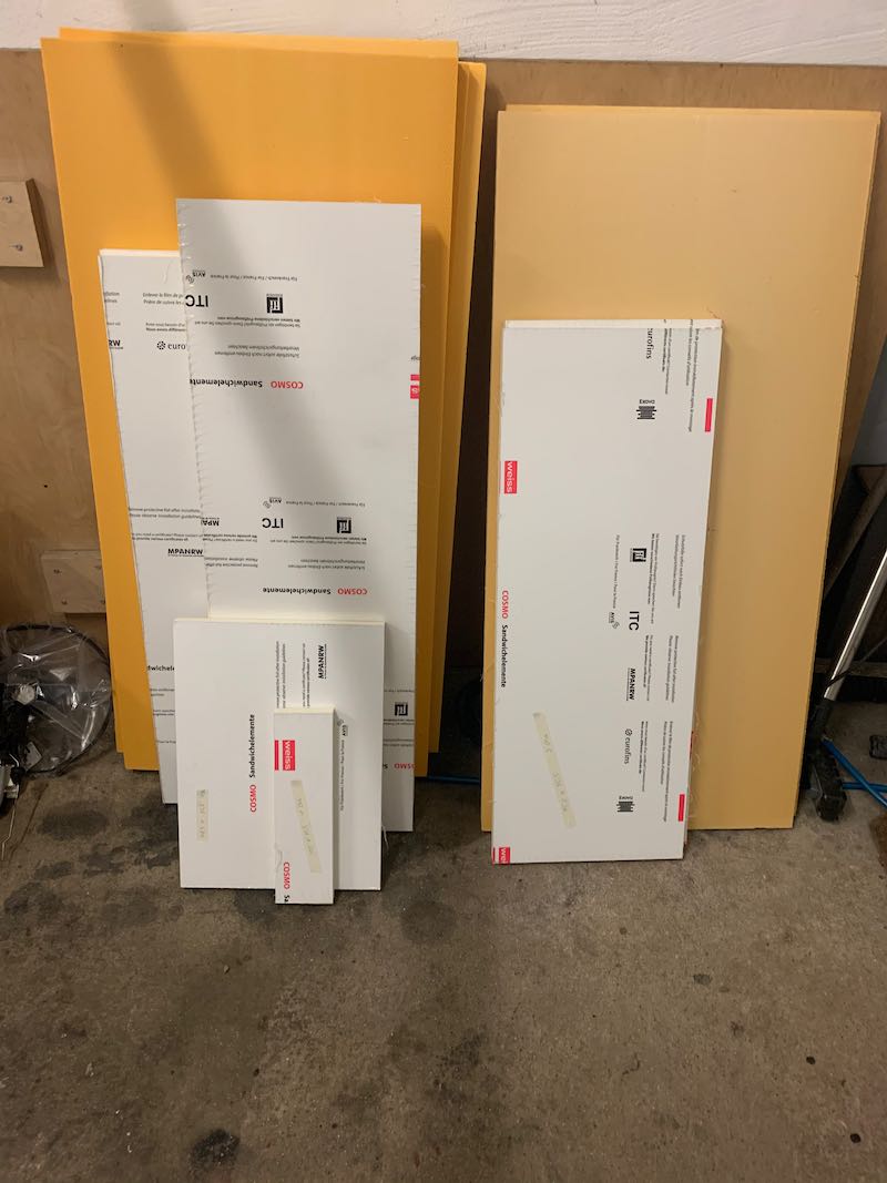

Nach den Platten habe ich lange gesucht.. Erst dachte ich an Sandwichplatten aus Alu aus dem Hallen oder Kühlbau. Die gibts aber erst ab 4cm dicke. Dann würde der Kühlraum zu klein werden, da ich ihn ja einschieben muss.
Diese Platten sind aus dem Fenster oder Fahrzeugbau, sind leicht, stabil und haben eine super Dämmwirkung.
Als Kühleinheit habe ich mich für ein Isotherm System entschieden. Den Verdamfer in O Form, so hat man ein kleines Gefrierfach, das aber keine -18 Grad schaffen wird. Dann würde der Kühlraum auch gefrieren. Darum die zusätzliche Kühlbox. Der Kompressor wird unter die Spüle oder unters Bett gebaut. Das ganze System ist bereits evakuiert und befüllt, kann mit einer Schnellkupplung verbunden werden und hat eine 2,5 m Leitung. So,ist man recht flexibel.
So soll es aussehen..
Ich mache gerade einen Kleber Test. Caravan Kleber, Por Kleber von Uhu, nen anderen Styropor Kleber oder Alleskönnerkleber.. Die durchgehende Platte wollte ich an der Klebekante einfräsen, damit keine Kältebrücke entsteht. Darum wird Caravankleber wohl das beste sein.
In die hinteren inneren Ecken wollte ich zur Verstärkung Aluwinkel kleben, auch, um hier die Gitter zu befestigen. Die Beschichtung ist nur 1,4 mm dick. Da halten die Gitter nicht..
An die Tür kommt natürlich auch eine Dämmung, umschlossen von Metall Schienen. An die Vorderkante des Korpus kommt eine magnetische Dichtung.
Ich werde berichten, wie es läuft..
