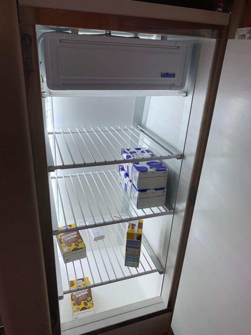

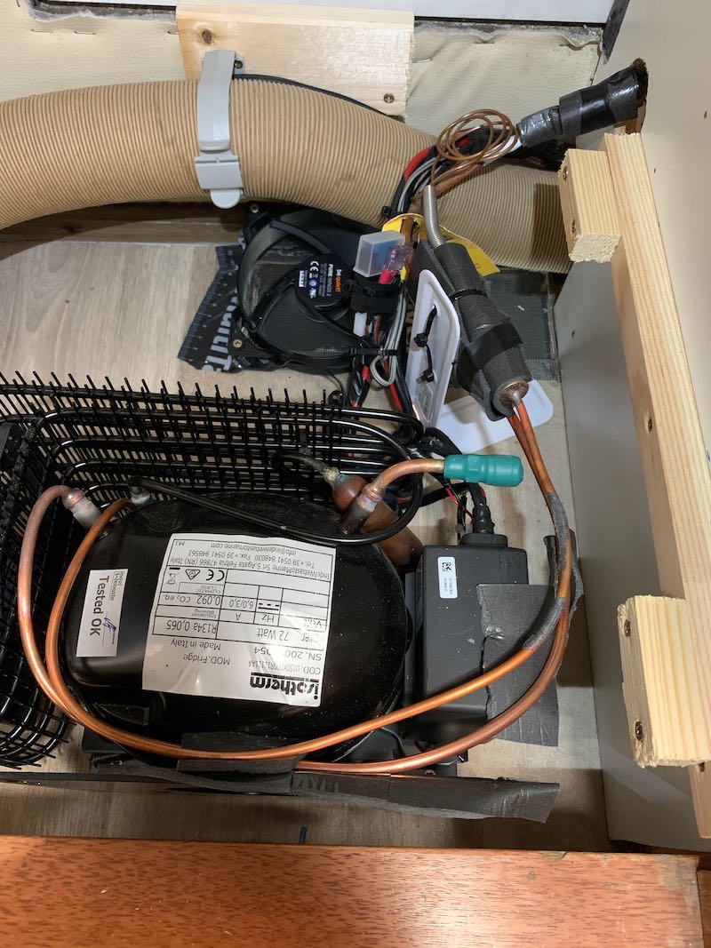

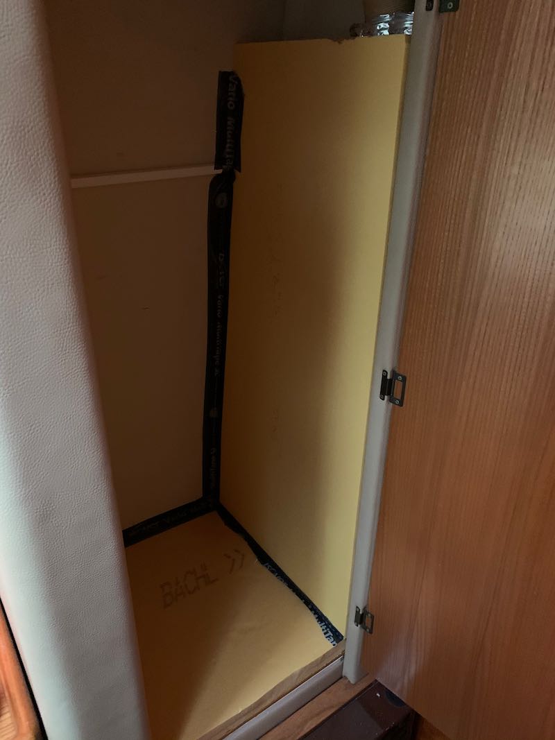

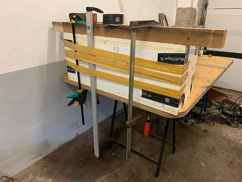

Es ist vollbracht.. Der Kühlschrank ist fertig und funktioniert :bindafuer: :daumen2:

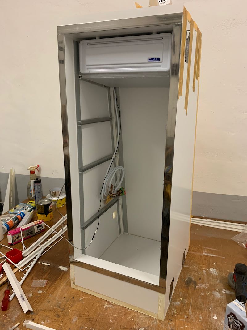

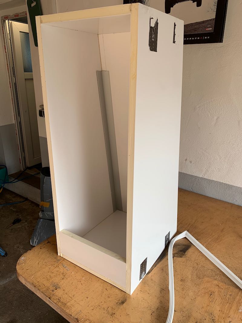

Ich habe ihn, wie gesagt aus Sandwitchplatten (PVC Beschichtete Dämmplatten) gebaut. An den Klebekanten wurde das PVC entfernt und verschiedene Kleber getestet, der Caravankleber hat klar das Rennen gewonnen. Also alles ausrichten, Kleber drauf und verpressen..
Die Ausstattung einbauen.. Unten wurde ein großes Fach für Bierflaschen und Getränke gefordert, diesen Bereich habe ich zusätzlich mit mattem Plexiglas verkleidet, damit die Flaschen nicht alles verkratzen. Kann man dann leicht austauschen, wenn unansehnlich geworden..
Die zusätzliche Dämmung in den Hochschrank eingebaut..Wie gesagt, damit es ausbaubar und auch rückrüstbar ist.

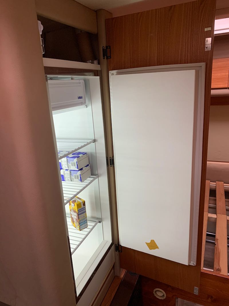

Den Kühlschrank und die Türe mit Magnetischer Dichtung eingebaut.

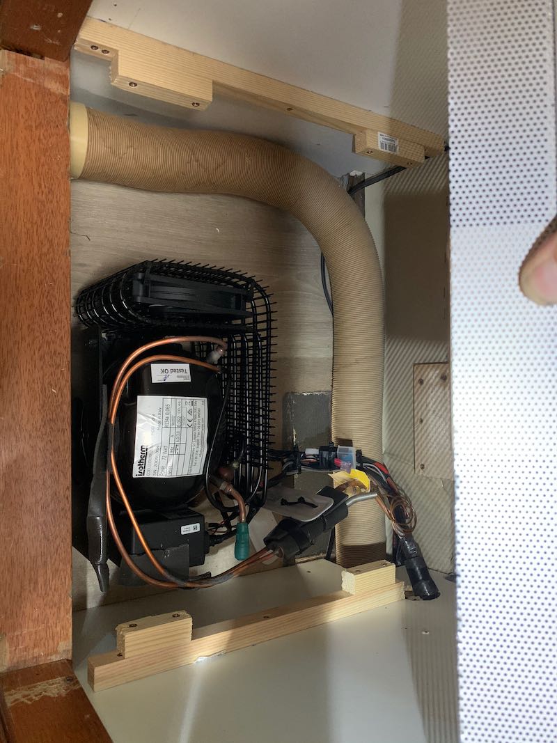

Und den Kompressor in den Boden des Fachs, wo vorher der originale Kühlschrank war, verbaut.. Leitung passt so gerade eben bis da. Hab mich für diese Stelle entschieden, weil hier ja bereits ein Entlüftungloch im Boden ist. Hier noch ein Fliegengitter und einen zusätzlichen Lüfter verbaut. Darüber kommen jetzt noch Regale für Töpfe und Lebensmittel. Die großen Lüftungsgitter möchte ich dann irgendwann mal zumachen und die Seite lackieren. In das Loch vom Abgaskamin kommt eine Gas Aussensteckdose, die Leitung vom Kühlt ist ja jetzt frei.

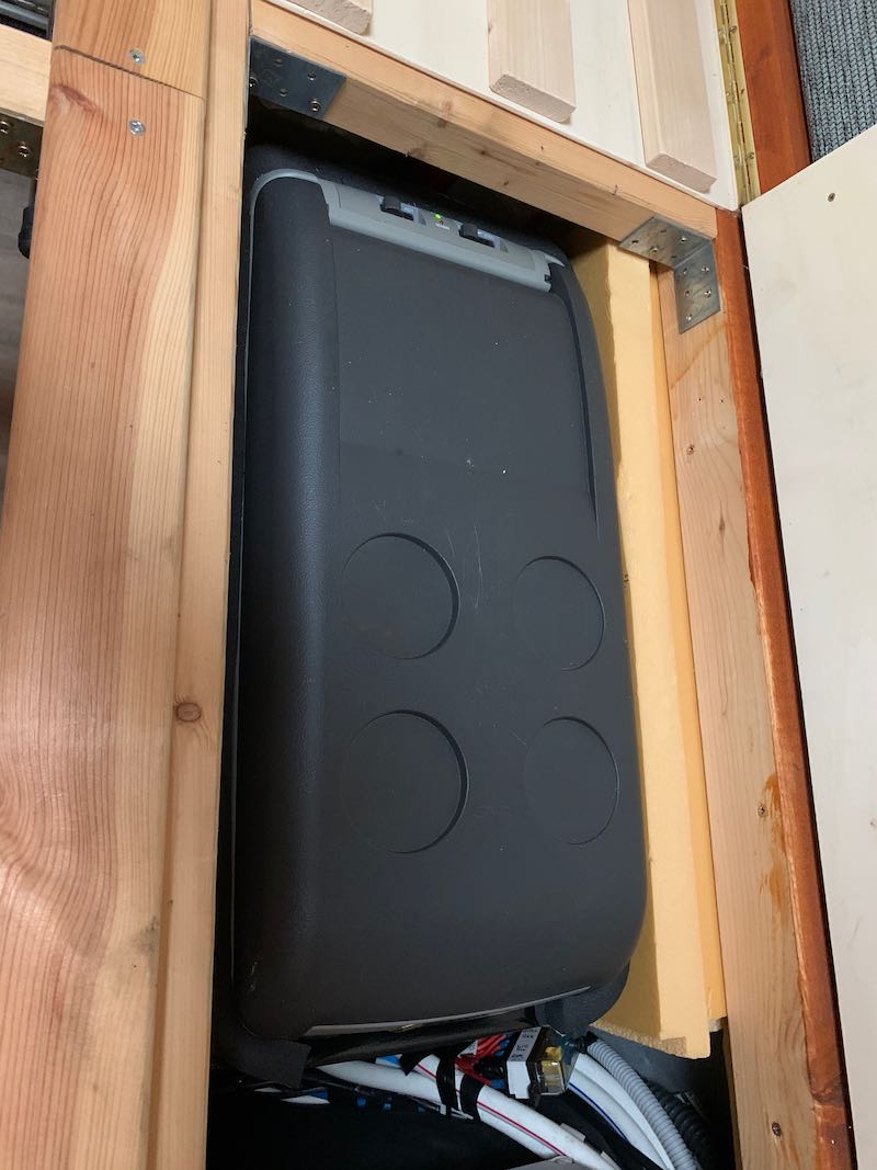

Die zusätzliche Kühlbox, die als Tiefkühler dienen soll, habe ich noch zusätzlich mit Armaflex gedämmt und einen größeren Lüfter verbaut, was eine deutliche Verringerung der Laufzeit des Kompressors zur Folge hat. Sie wohnt jetzt unter dem Bett.

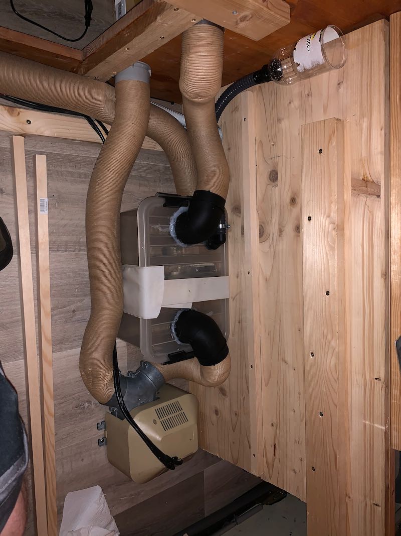

Hier habe ich auch noch einiges umgebaut, damit mehr Stauraum entsteht.. Meine selbstbau Verdunstungsklimaanlage
(funktioniert echt..) wurde etwas kompakter gebaut und verkleidet. Der Mittelteil des Betts hat endlich Scharniere bekommen und wird von Hydraulikdämpfern gehalten..

sieht doch gut aus. Wie gekauft! Nur, ....warum sieht man nur Milch und Kakao? Kann der kein Bier kühlen?
Spaß beiseite: Wie hast Du die Abdichtung bzw. Befestigung der Tür gelöst? Ist sie nur an der Schranktür befestigt?

25 Juni 2020 12:59
Ja, ich bin halt ein Schokokind
Darum ja auch das Tiefkühlfach.. damit ich endlich Eis mitnehmen kann.. Die untere Bierflaschenabteilung ist hauptsächlich für Julian.
Wegen der Tür habe ich auch länger gegrübelt. Die Dämmung ist leicht Trapetzförmig geschnitten, damit die Ecken nicht anschlagen. Diese habe ich auf eine Platte geklebt, die auch die Dichtung aufnimmt. am Kühli sind Edelstahlleisten als Abschluss, wo sich die magnetische Dichtung festhält. Nach langem messen ausrichten und probieren hatte ich die Abstände dann so, dass sie vernünftig überall anliegt und leicht angepresst wird. Dann hab ich die Tür einfach auf die Hochschranktüre aufgeklebt.. Zusätzlich noch Magnetschnäpper oben und unten. das originale Schloss musste ich ausbauen, dient nur noch als Griff.
Ich hatte eigentlich geplant, ein elektrisch zu öffnendes Hecklappenschloss vom Auto zu verbauen, aber die Tür hält auch so sehr gut.
